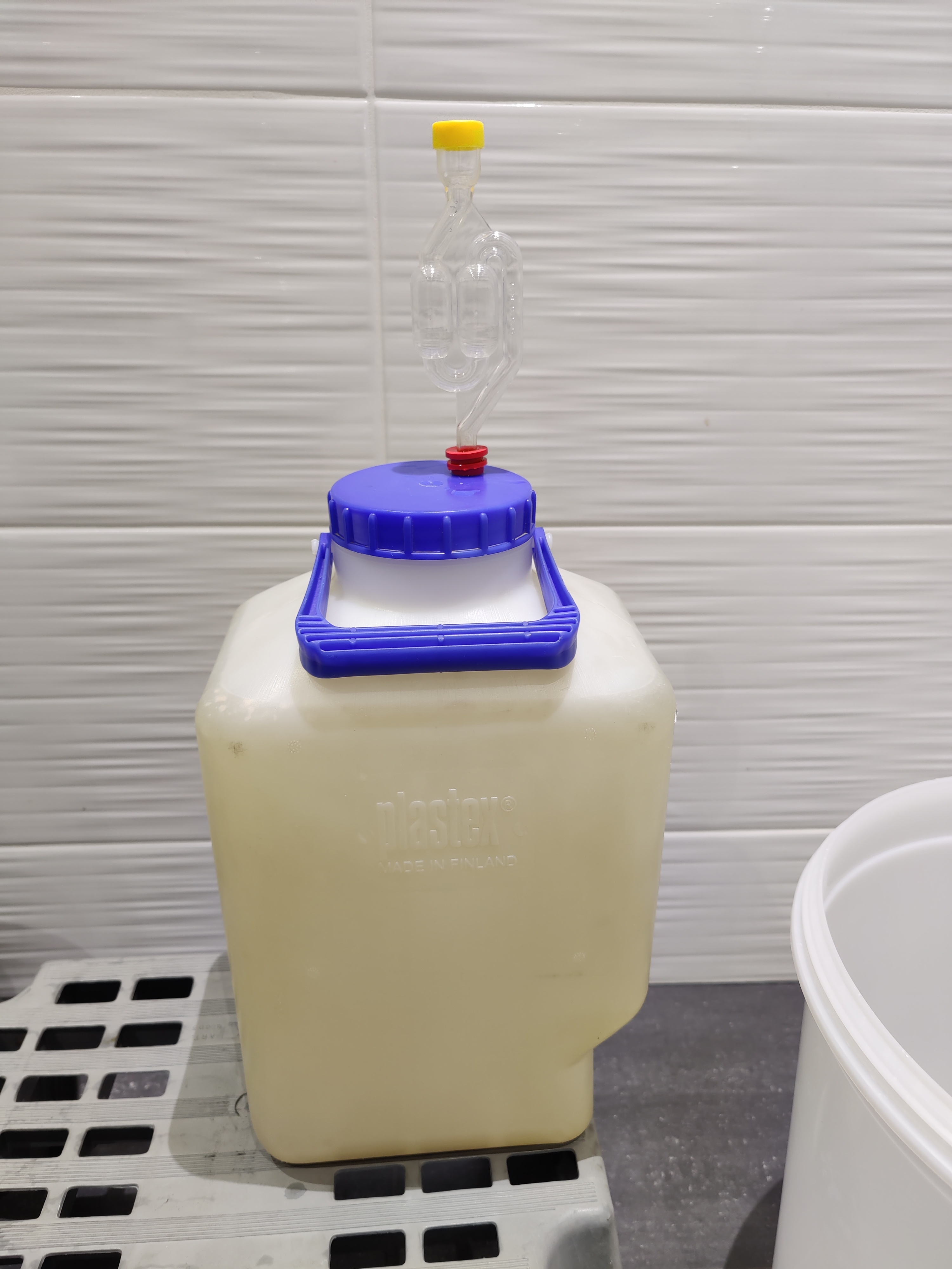

Voisko olla, että kansi vuotaa. :?
Juu, mitä ilmeisimmin kansi vuotaa, mutta ei se ole mikään ongelma. Käymisreaktio on joka tapauksessa käynnissä, koska vaahtoa on näkyvissä, joten hiiva vääntää sokerista etanolia ja hiilaria koko ajan. Hiilari vaan pääsee karkuun käymisastian kannen raosta. Tämä ei ole mikään ongelma - minulla ei koskaan ole käymisastioissa vesilukkoa, koska se on aivan tarpeeton. Järjestän aina niin, että kannen raosta pääsee hiilari pois astiasta. Kannen ja astian väliin kun laittaa vaikka talouspaperista taitellun 4- tai 8-kertaisen suikaleen, niin sitä kautta käymisessä syntyvä hiilidioksidi pääsee astiasta pois.
Vesilukon pulputuksesta toki voi päätellä käymisen nopeutta jollain tapaa, mutta viime kädessä mittaukset hydrometrillä paljastavat käymisen etenemisen ja/tai sen pysähtymisen.

Eihän tuon hintaluokan käymisastialta voi edellyttää täydellistä kaasutiiviyttä, mutta aika vähäisellä käymisellä vesilukko kuitenkin pulputtaa. Näin hidasta käymistä ei ole aiemmin ollut. Käymisen karkeaseurantaan on vesilukko ollut kiva.
Käyttämässäni teessä (Lipton yellow label) ei ainakaan tuoteselosteen mukaan ole mitään säilöntäainetta, joka hidastaisi käymistä, mutta epäilys on. Vai yrittääkö teekasvi itsessään estää käymistä?

Sekunnin kuukeloinnilla löytyi: ” Tee sisältää runsaasti flavonoideja, jotka ovat tehokkaita antioksidantteja.” Siinähän se syy löytyi. Antioksidantteja käytetään säilöntäaineena esim. C-vitamiini mehuissa. Tee yhdessä hiivan minimointikokeiluun, tuottaa todella hitaan käymisen. Ei ollut turha testi tämäkään.

Juu, teepuuöljyä käytetään sieni-infektioiden hoitoon. Kai niitä sieniä tappavia aineita tuonne lehtiinkin pääsee. Jokin syyhän sille on, että teestä tehdään kombuchaa, eikä alkoholijuomaa.

Siispä testiin ”Pitkän saaren jäätee” joka sisältää teetä, toisin kuin ulkomaan kielinen nimikaimansa :wink:
20 teepussia 6h kylmäuutettu 5 litran vesimäärään.
1kg sokeria luiotettu 1,5 litraan kiehuvaa vettä.
5g Suomen hiivan tuorehiivasta, 30g sokerista ja 4dl vedestä tehty 6h startteri.
Kylmää vettä lisätty niin, että 10 litran kokonaistilavuus on saavutettu.
Vesilukko ei ole pulpahtanut 2vrk kuluessa vielä kertaakaan. Pinnalla on kuitenkin vaahtoa ja koelasillinen porisi kun korvalla kuunteli läheltä. Maistoin ja oli todella suunmyötäinen simamainen maku. Käymistä siis tapahtuu, mutta hitaasti. Vesilukosta näkee, että ylipainetta on astiassa. Odotellaan ja seuraillaan….
Nyt vesilukko alkoi pulputtaa. Kyllä se käyminen näköjään lähtee lopulta kunnolla käyntiin.

Pitkän saaren jäätee pulputtaa edelleen kerran minuutissa, nyt alkoi jo kuudes viikko hidasta käymistä. Kai se jossain vaiheessa loppuu? :D

Nyt maistoin tekeillä olevaa juomaa ja aika vahva hiivan maku on läsnä, vaikka lähtöön laitoin hyvin vähän hiivaa.
Onkohan se niin, että nopea pääkäyminen olisi sittenkin parempi?
Muoks. Tuosta puolen desin maistiaisesta jäi kurkkuun karvas tunne. Taitaa olla niin, että siinä on joku epämääräinen villihiiva-bakteerikanta päässyt valloilleen. Pitää varmaan kaataa viemäriin koko satsi. Nyt taas oppi, että käyminen on hyvä saada joutuisasti käyntiin.

Vilijami kirjoitti: 09 Loka 2022, 20:49
Hmm, tuolla tuorehiivalla ei oikeastaan kannata käyttää muita juomia kuin sahtia. Sen tuottama flavoriprofiili ei yleensä ole kovin miellyttävä. Paitsi siis sahdissa.
Kannattaa ennemmin hankkia oikeita olut-, siideri- tai kuohuviinihiivoja näihin erikoiskokeiluihin. Oma yleissuosikkini kaikkiin erikoisiin koe-eriin on Fermentiksen S-33.
