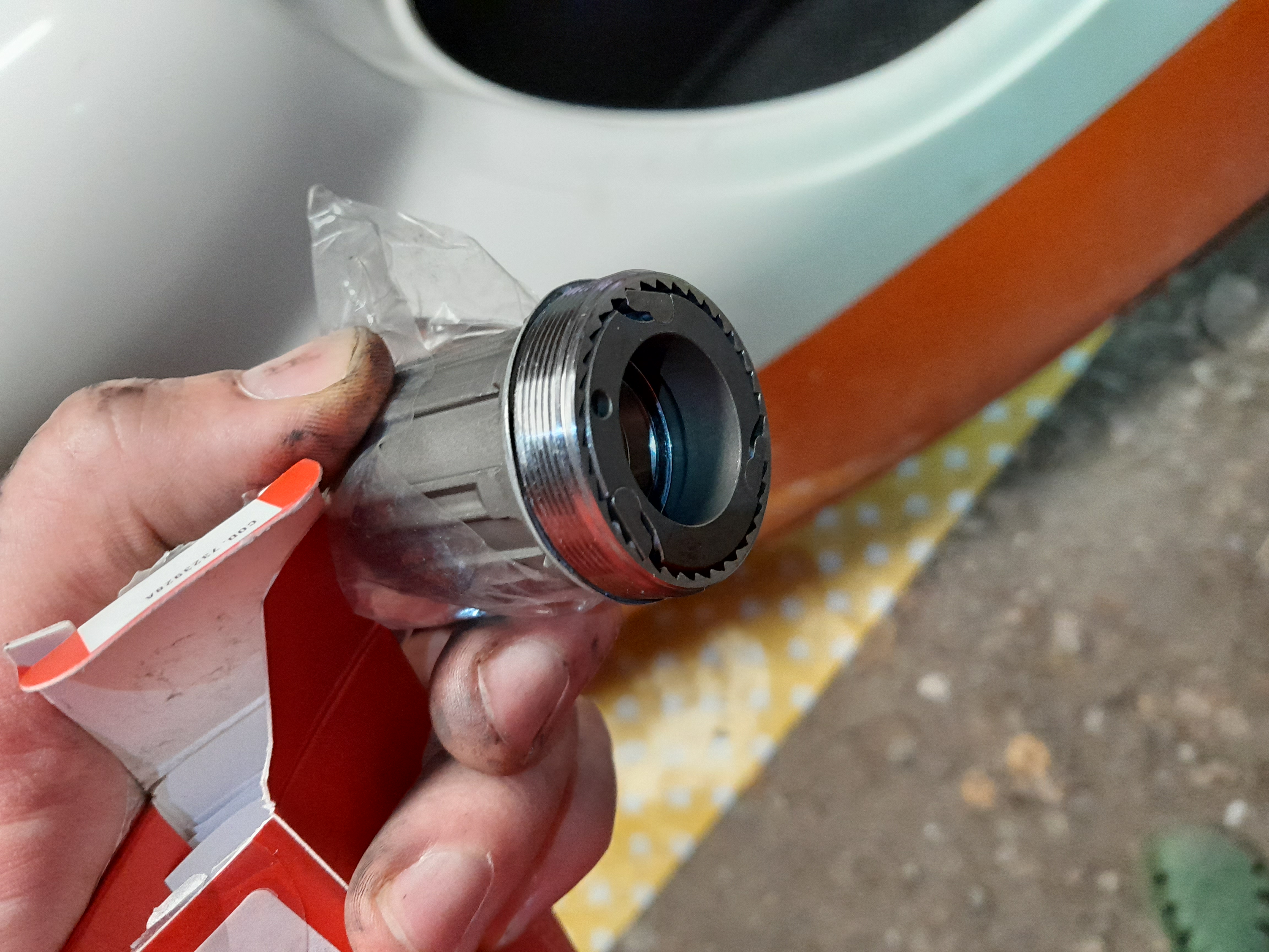

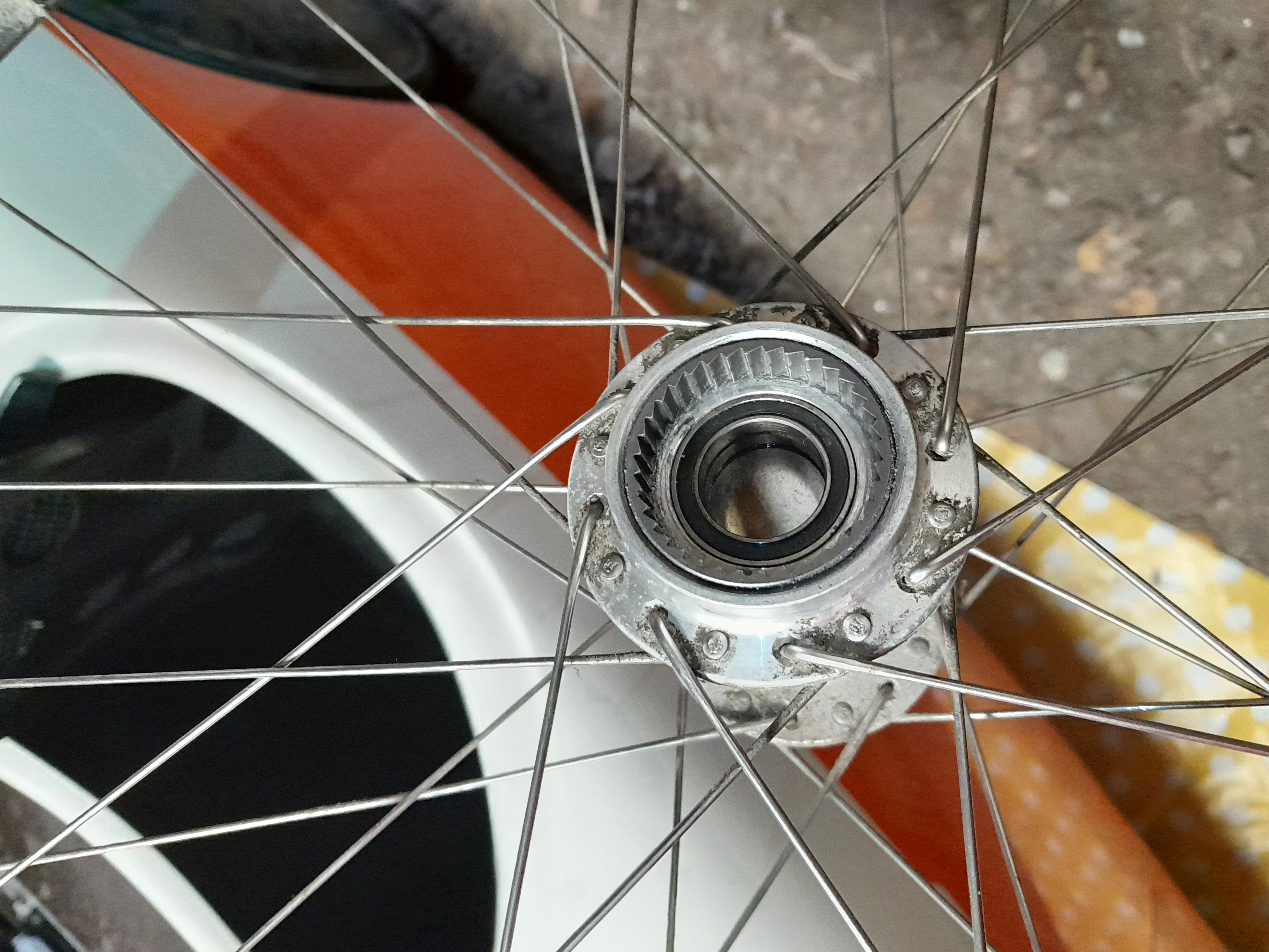

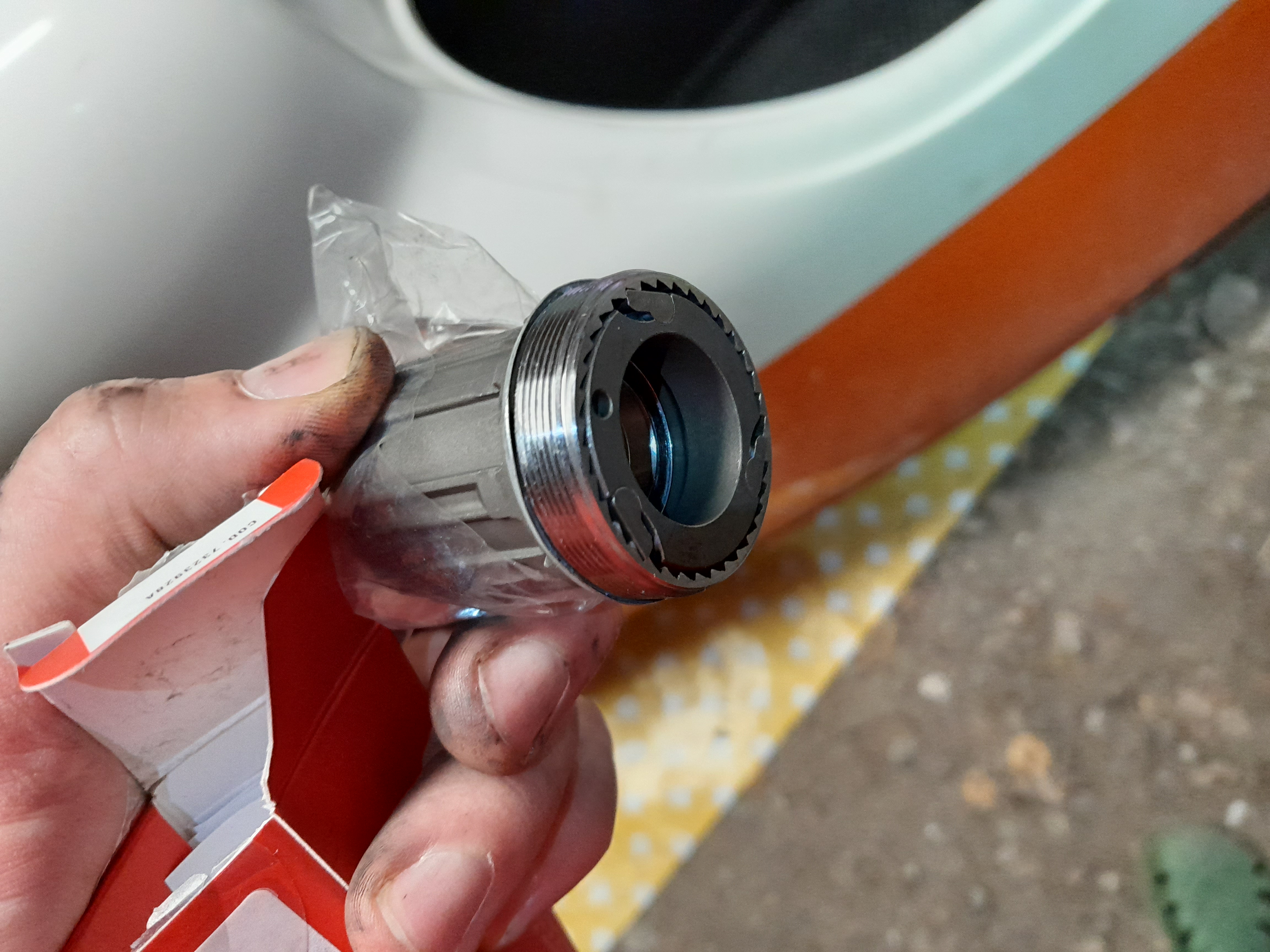

Pitkästä aikaa jotain raportoitavaa, kun torstaina jätti kinneri tien päälle töistä kotiinpäin ajellessa. Tilanne eskaloitui kun jouduin erään vierekkäin kävelevän parivaljakon takia hidastamaan kävelyvauhtiin ennen jyrkkää mäkeä, ja lähdin siihen kinkamaan voimalla polkemaan. Kävi niin että kammet pyöri, mutta pyörä ei liikkunut, ikään kuin rengas olisi vain sutinut.
No eilen sitten rupesin pyörää purkamaan ajatuksella että vapaaratas varmaan pitää vaihtaa. Vapaaratas näytti kuitenkin ihan hyväkuntoiselta kun sen sain esiin, huuli pyöreänä katsoin sitä ja ihmettelin miten se ei muka toimisi. Hieman kulumaan hammaskehässä ja kynsissä oli toki havaittavissa, mutta ei mitään merkittävää. Päädyin siihen että putsaan kaikki pinnat hyvin ja öljyän sitten uusilla aineilla että jos se riittäisi. Syyllinen löytyi sitten siinä vaiheessa kun takapakkaa kiristin paikoilleen pitäen vapaaratasta ja pakkaa takakiekossa paikoillaan ja totesin että takanavassa kierteellä kiinni oleva teräksinen hammaskehä pyörikin mukana pakkaa kiristettäessä. Kierteet oli siis alumiinisesta navasta korkanneet.
No tuossa ei nyt paljon ole tehtävissä, uusi napa tai koko kiekko se on tilaukseen laitettava. Sain kinnerin kuitenkin toistaiseksi pyörilleen laittamalla niin sanotun kisakiekon paikoilleen, joka minulta varastosta löytyy, mutta ei sillä voi talveen lähteä kun siihen menee vain ns. oikeita maantierenkaita, jotka ei montaakaan sepelinpalaa varmaan kärsi nähdä.
Varaosa vapaaratas josta näkyy myös uusi hammaskehä.
Navassa oleva vanha hammaskehä joka pyörii tyhjää.

Se Avukseen taannoin varattu 584-kiekko menee varmaan sarjaan "kisakiekko", kun on kapeavanteinen?

Hei! Vois tehdä ns. Pielavetisen korjauksen. Poraa esim. 3mm poralla reikiä jakopintaan ja laita tappeja liimalla kiinni ankkuriksi. Voi kestää ns. maailman tappiin asti :lol:

vetu kirjoitti: 17 Loka 2022, 09:21
Toimiva korjaustapa, jos materiaali on molemmin puolin saumaa samaa. Tässä ulkopuoli on alumiinia ja sisäpuoli terästä, joten pyöreän reiän poraaminen puoliksi alumiiniin ja puoliksi teräkseen ei ole ainakaan helppoa. :?
Viestit: 4122
Re: DF XL:n puikoissa
Voisi olla helpompi poraa ulkopuolelta pidätinruuveja jotka uppoaa osittain teräkseen. Kuvan perusteella siinä oli aika sopiva muoto moiseen

Tuohan voisi olla kokeilemisen arvoinen idea, eipä tullut itselle mieleen. Kiitos vaan ideasta :D
Täytyy tutkailla ja kokeilla voisiko onnistua.

Ja kun laakerilukitteella lukitsee ensin hammaskehän paikoilleen, niin se ei pääse pyörähtelemään poratessa. Samalla lukite auttaa kiinni pysymisessä. Saattas pysyä sillä pelkästäänkin?
Vilijami kirjoitti: 18 Loka 2022, 08:22
Tuskin kun alumiiniset kierteetkään ei riittänyt. Siitä menee läpi polkemisvoima vaihteiden jälkeen kiekolle.
Veikkaisin että tuo teräsosa on sen verran kova (karkaistu), ettei siihen poranterä pure. Dremelin tai rälläkän laikalla tai muulla vastaavalla joutunee kokeilemaan kolojen tekoa.

Intercitybiken Ymtekin heitti ehdotuksen laakerilukitteesta ja meinasi että hänen kokemuksensa mukaan se voisi kestää myös korkanneella kierteellä. Kokeilla sitäkin siis voisi, vaikka sinänsä kyllä ikävä ongelma jos uusii, kun tien päällä ei oikein ole mitään tehtävissä. Siinä mielessä olisi siihen hyvä saada lisävarmuutta. Vielä en ole kuitenkaan kerinnyt asiaa tarkemmin tutkimaan, että voisiko sille itse mitään tehdä. Soittelen sulle Kristian huomenna, jos meidän kylältäkin kerran voisi apuja löytyä
Kuulemma vastaavia tapauksia oli muutamia tullut vastaan, mutta mikään yleinen ongelma ei ole kyseessä.
Laitoin joka tapauksessa tilaukseen uuden kiekon, kun kehä ja pinnatkin on kilometrejä jo nähneet.
Laakerilukite rasvattomille pinnoille laitettuna on aivan uskomattoman luja lukite. Omilla kokemuksilla M12-M18 mutterin kierteet ja tätä kokoluokkaa vastaavat sileät (mutterin levyiset) liitokset saa laakerilukittuinakin vielä voimalla avattua, mutta tätä suuremmissa pinta-aloissa joku muu on särkynyt kuin lukite.
Oishan se mielenkiintoinen testi, miten nuin riskillä polkijalla pelkkä laakerilukite kestäisi. Voisitko TMS tehdä tämän testin, niin olisimme kaikki viisaampia jatkossa?
Ennen kuin mitataan, (tai kokeillaan) pitää laskea. Ja ennen kuin lasketaan pitää mitata.
Lasketaan summittain liimalta vaadittava leikkauslujuus.
559 takapyörän ulkohalkaisija renkaan päältä on noin 650 mm.
Takarattaan kierteen halkaisija on 35 mm ja pituus noin sentin.
Renkaan kitkakerroin maata vasten on enintään 1.
Takarenkaan kuormitus enintään puolet kinnerin ja kuskin yhteispainosta. Arvataan 65 kg.
Kitkavoima tien ja renkaan välissä rajoittaa rataspakan kierteen liimaliitoksen momentin ylärajan. Toisin sanoen liimaliitoksessa on sutimavoima suurentuneena halkaisijoiden suhteella. 650/30 x sutimavoima. Eli 18,6 kertaa sutimavoima.
Koska kitkakerroin on kätevästi 1, sutimavoima on sama kuin takapyörän kuorma, eli 65 kg painovoima, eli 638 N ja liimaliitokseen kerrottuna 11842 N.
Liiman lujuus on siis 11842 N / liiman pinta-ala (35 mm x pii x 10 mm) 1100 mm2
Mukavasti numeroarvot osuvat kohdakkain, eli liimalta vaadittava lujuus on Lujuuden pitää olla siis enemmän kuin 10,77 N/mm2, eli noin 11 MPa.
Pinta-alaksi on laskettu varovaisesti vain sentin levyinen kaistale. Jos liimaa levitetään myös otsapintaan (johon se joka tapauksessa pursuaa) liitos kestää hyvin alle 10 MPa lujuuksisella lukitteella tai liimalla.

Täytyy tehdä päivitystä kun tuli nyt sitten tosiaan kokeiltua pelkkää lukitetta kun Vilijamikin yllytti. CRC Extra Lock nimistä lukitetta hain Motonetista ja koitin pinnat putsata niin hyvin kuin suinkin eri liuottimia. Kiekko sai sitten vielä useamman päivän olla sisällä lämpimässä tekeytymässäkin ennen kuin sen paikoilleen laitoin.
No näyttäisi siltä että kestää tuo nyt sitten pelkällä lukitteellakin. Kokeilin heti kiekon asennuksen jälkeen kestävyyttä laittamalla takarenkaan sutimaan, tosin vain jarruja vastaan painamalla, mikä tietysti taitaa hieman keventää perää ja päästää siten lukitteen helpommalla kuin mitä saattaa normi ajossa tulla eteen, varsinkin jos on tavaraa ja painoa kyydissä enemmän. Parit työmatkatkin se on jo kestänyt että ehkäpä siitä ihan hyvä tuli.
Tuolle lukitteelle luvattiin jossain tuotekortissa peräti 30 N/mm2 vetoleikkauslujuus, joten jorin laskelmaa vasten verratessa varmuuttakin pitäisi liitoksella siis olla. Katsotaan mitä pidemmän päälle tulee tapahtumaan :)
