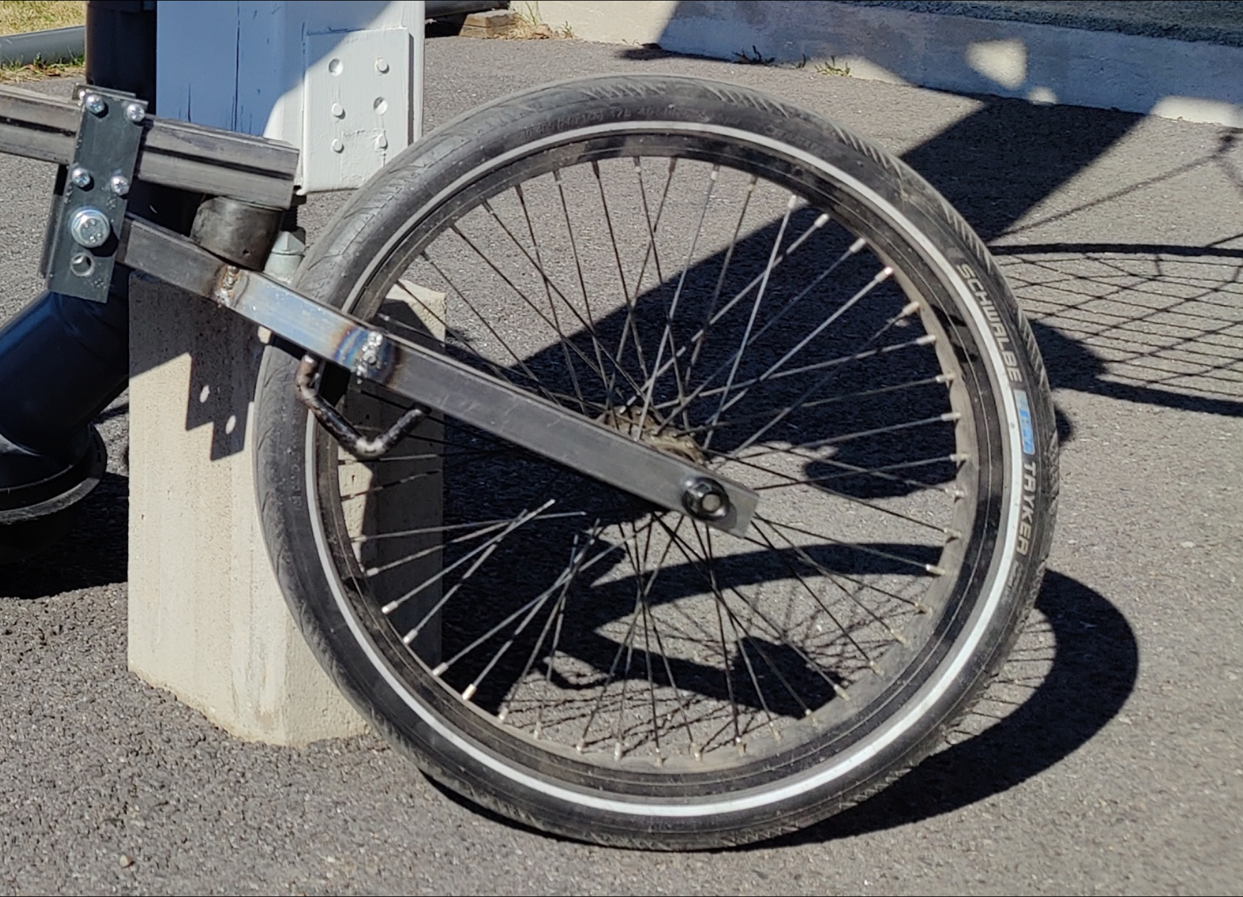

Paljonko 1CV:ssä on joustomatkaa? Onko se ollut riittävästi vai liikaa?
Re: 4-pyöräinen Teppoën 1CV
Teoriassa joustoa olisi noin 9 cm, mutta käytännössä ei niin paljoa.
Nykyiset kierrejouset (joka pyörällä samanlaiset) on jäykkyydeltään takana suht ok (ehkä vähän löysät), edessä vähän jäykät. Kun mitään oikeaa paluuvaimennusta ei ole, niin nyt talviaikaan on paikoin vähän rodeofiilis... Kesäaikaan röykkyjä on vähempi ja ilman öljyvaimennustakin ajo sujunut siedettävän mukavasti.
Joustomatkaa ei ole mielestäni liikaa, 1CV ei kallistele mitenkään häiritsevästi, ainakaan omalla ajotyylillä (en yritä mitään maksimaalisia kaarrenopeuksia ). En tiedä kuinka paljon nykyinen jousituksen rakenne ja geometria vaikuttaa tähän, mutta ei selvästikään ole tuolta osin kauhean huono.
Jos tällaisen tsiljoonalla nivelpisteellä varustetun jousituksen rakentaisin uudestaan, niin korvaisin ainakin osan kiinteistä pallonivelistä kumipuslilla, jolloin kaikki tärinä ei kulkeutuisi runkoon ja aina polkimiin asti. Kesäaikaan pitemmällä matkalla jalkapohjat puutuu (kiinteästi polkimissa olevien kovapohjaisten klossikenkien kanssa), kun tärinä kulkeutuu jalkoihin. Tämä toki riippuu paljolti myös ajoalustasta...

Pitäisi omassa projektissani valita joko n. <9cm tai >14cm jouston väliltä, jos toteuttaisin takavedon nykysuunnitelman mukaan.
Tuleeko 1CV:llä usein vastaan tilanteita, että kaipaisi enemmän joustomatkaa? Jotta voisi esim. ylittää reunakiviä kovemmalla vauhdilla?
Oma mielipiteeni että enempi on parempi, mukavuusmielessä . Etenkin rotvalleja vastaan. Liiallisen kallistelun rajoitus pitää vaan sitten hoitaa konstilla tai kolmannella. Ja jos on lyhyt akseliväli, niin nyökkiminen voi astua myös kuvaan.
Vaikka joustomatka olisikin teoriassa iso, niin käytännössä joustoa voi säätää jousen jäykkyydellä. Ilmajousella helpointa, jos sellainen käytettävissä. Eli jos tuntuu että joustoa liikaa, niin lyhentäminen helppoa. Toisinpäin ei niinkään...
Ja vaikka 1CV:ssä ei olekaan öljyvaimennusta, niin pitempijoustoiseen sellainen kannattaa laittaa, jottei ajo ole villiä vikurointia isommissa möykyissä. Paluuvaimennus (rebound) tässä se oleellisin juttu. Ainakin jos jousena kierrejousi tai ilmajousi. Kumijousista ei ole juurikaan omakohtaista kokemusta, teoriassahan niissä on sisäistä vaimennusta jo itsessään, ainakin jonkin verran.
Pitkällä joustolla varustetussa pyörässä polkeminen tod.näk. keinuttaa pyörää enempi kuin lyhytjoustoisessa. Eli kaikenlainen kuskin ja jalkojensa heiluminen. Pitempijoustoisen jousissa kun pienempi jousivakio. Voimansiirron suunnittelussa kannattaa myös huomioida, miten polkemisvoimat vaikuttavat jousitukseen (ns. pogoaminen).
