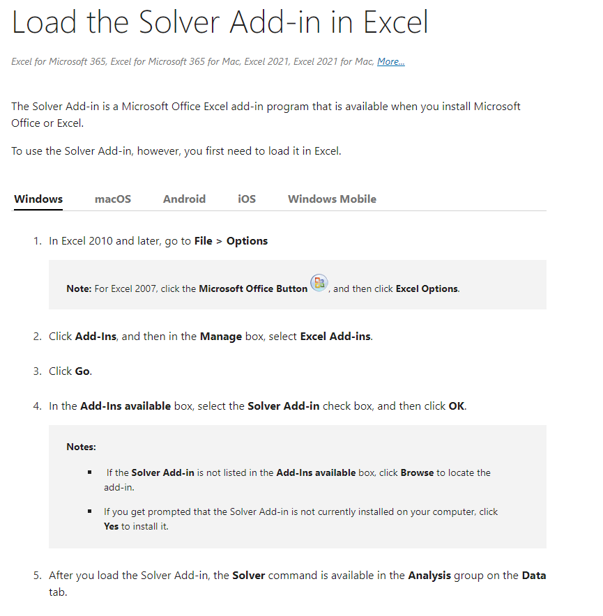

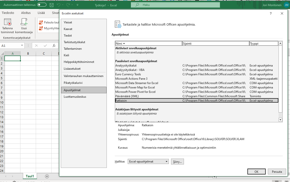

Libre Officesta tuo "Ratkaisin", tai englanninkielisessä "Solver", löytyy "Tools"-valikon puolivälin kohdilta.
Exceliin tuon Ratkaisimen joutuu ensin asentamaan näiden kuvien mukaisesti.
Sivumennen sanoen, tuon LibreOfficen asentaa koneeseen yhtä helposti. :roll:
Ratkaisimen asennus.png (56.9 KiB) Katsottu 4798 kertaa
