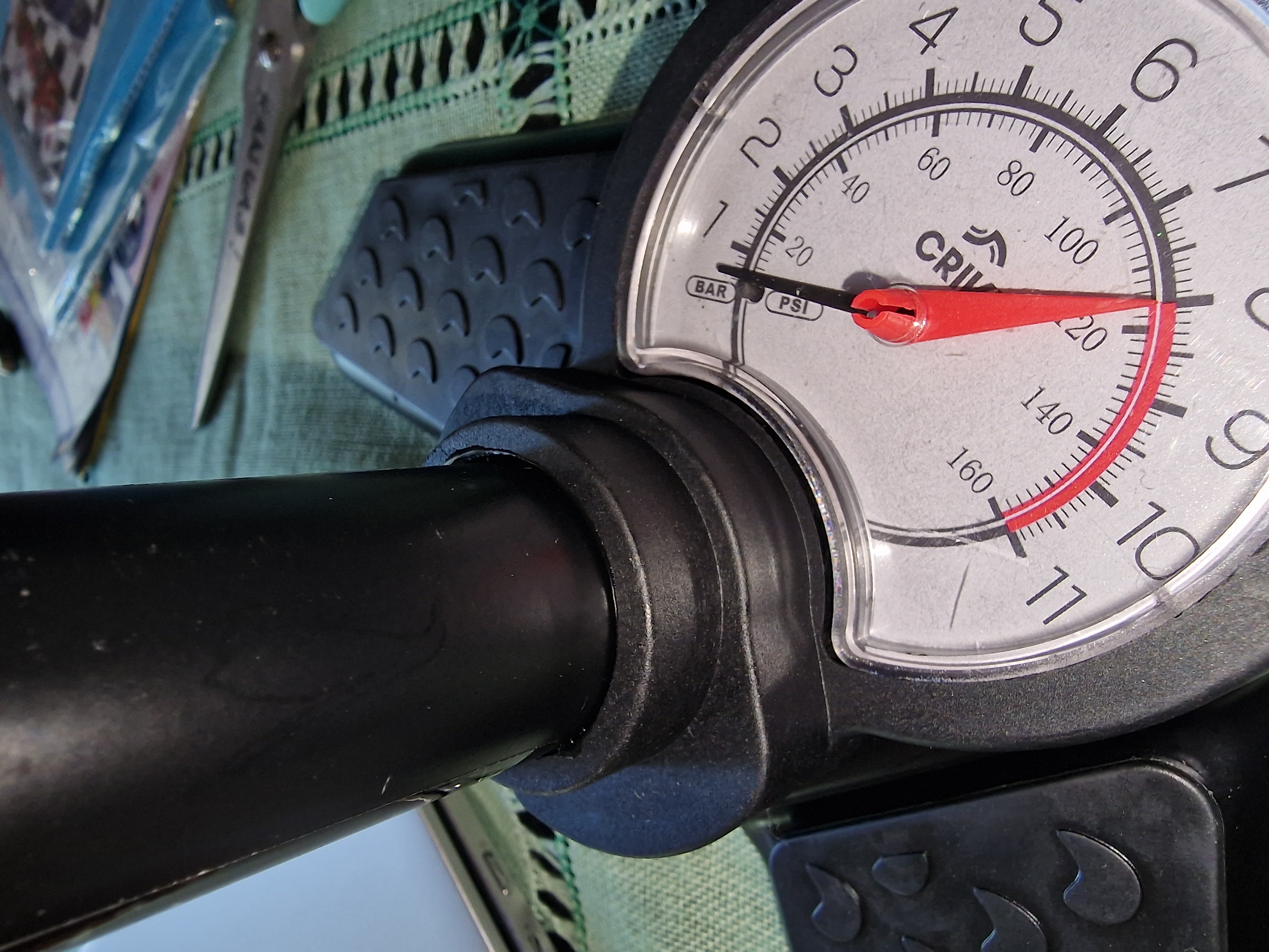

Osaisiko joku "insinööri" kertoa millä on liimattu teräs putki, muoviin. Ja jos tietäisi vielä miten liimasauma puretaan.
Aion nimittäin lyhentää tätä Lidistä ostamaani jalkapumppua. (13€.)
Jotta se olisi helpompi kuljettaa mukana.
"Mäntä ja sylinteri putki tarkkuusterästä.
t: Taps.

Et kai sinä kuitenkaan tuolta kuvan näyttämästä alapäästä, painepuolelta sitä katkaise. Yläpäästä sen voi katkaista helpommin, eikä tarvitse kiinnittää takaisin kuin nimeksi.
En tiedä, millä liimalla se on kiinnitetty, mutta lämmittäminen on ainoa keino, jota tässä kannattaa käyttää, sillä muovi on teräsputken ulkopuolella. Lämpö heikentää liiman pitoa ja laajentaa muovia, jolloin liimasaumaan tulee avaava jännitys. Korkea lämpötila heikentää liimaa ja pehmentää muoviosaa, jolloin muovi taipuu avausvoimien alaisena ja rikkoo varmasti liiman, vaikka se olisi epoksia, joka on kovaa, eikä pehmene samassa suhteessa kuin tuo PA, tai PP, jota nuo muoviosat taitavat olla.
Föönin lämpötila tuskin riittää, joten varovasti kuumailmapuhaltimella minä tuota yrittäisin.
Vedä mäntä puoleen väliin, niin sekä kahva, että mäntä ovat riittävän kaukana purettavasta liitoksesta, eivätkä kärsi lämmöstä.

Yläpäästä kannattaa tosiaan lyhentää. Lisäksi tuo yläpää on muutenkin kynsiliitoksella[ainakin omassa mallissa] kiinni, niin ei tartte särkeä mitään.
Putki ja varsi lyhyemmäksi ja poralla putkeen uusi kolo hatun kynttä varten. :D

Pumpun yläpää olikin kiinni kahdella pienellä ruuvilla, jotka olivat vähän piilossa. Tapsa.

Milläkö liimattu?
No ei millään. Yläkappaleesta löytyi kaksi pientä ruuvia kun tarkemmin tutkin. Nyt vain pumppu siihen mittaan että on helppo kuljettaa mukana.
Kiitos! Jorille vinkistä. "Ei siihen yläpäähän mitään rasitusta kohdistu."
