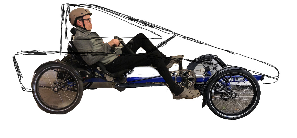

Arcus II
Etuosasta tulee sen verran kapea että polkimien kohdalla jalat just mahtuu. Dragster. Silloin etupyörät mahtuu kunnolla kääntymään. Mutta kyllä, samaa ajattelin, että kyllä eteenkin jotain saa mahtumaan. Niin ja tass se ajatus, että voin käytt osassa tuulilasia oikeaa lasia, jotta voin laittaa tuulilasinpyyhkimen. Piirtelen kohta lisää.
Jouta Quad (Arcus III)
Viestit: 1658
Re: Arcus II
Tässä pikaisesti aamupalapöydässä iPadin kynällä hahmoteltu skissi. Mittasuhteet on ihan hatusta, mutta sinnepäin KuvaKuva

Viestit: 1999
Re: Arcus II
Anteks, on nyt ihan pakko..
Taakse leveämmät renkaat ja sarja pakoputkia niiden eteen yläviistoon vielä.. 8)
Viestit: 1658
Re: Arcus II
Katsotaan, mitä syntyy
