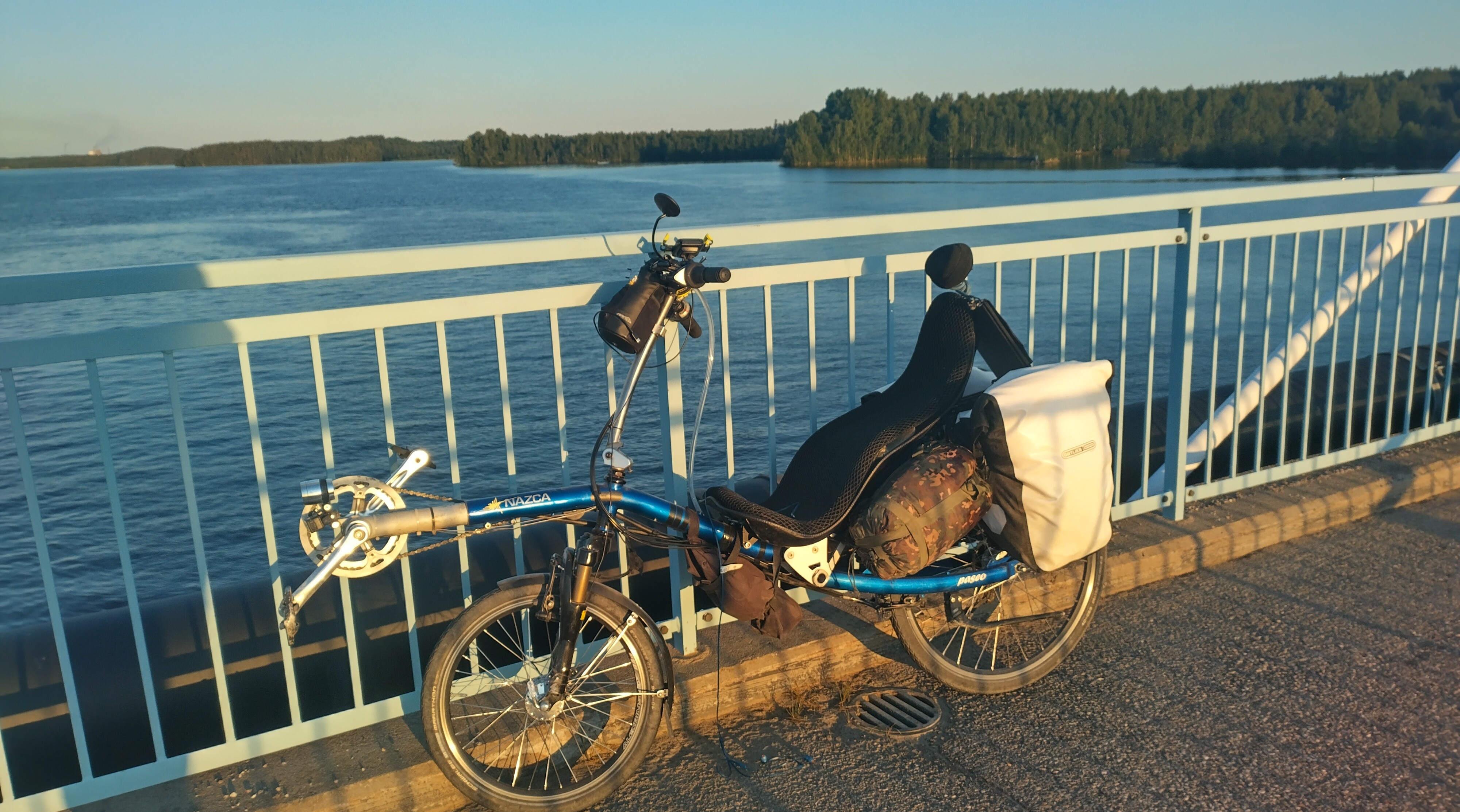

Ehkä kannattaisi lukea läpi myös Tavastin Paseon muutosoperaatio, jossa hän vaihtoi eteen pienen kiekon ja joustohaarukan tilalle isomman etukiekon. Tämäkin Paseo oli ensin yläohjauksella, mutta Tavasti vaihtoi sen alaohjaukseen.
Lue tästä koko ketju, niin saat vertaistukea kuudentoista vuoden takaa. viewtopic.php?t=1008
Kuvat ovat tuosta(kin) ketjusta aikojen saatossa kadonneet kuolleiden linkkien takia. Siksi tässäkin kohtaa suosittelen, että linkkien sijaan lataatte kuvat foorumille. Yksi yhä näkyvä pikkuinen kuva löytyi tuosta ketjusta. Latasin sen tähän, ettei sekin katoa.
Tavastin Paseo.jpg (16.17 KiB) Katsottu 15568 kertaa

26" joustokeula 26" kiekolla voi muuttaa pyörän geometriaa siinä määrin ettei se ole yhtä rento ajettava enää kun keskiö nousee sen myötä enemmän kuin renkaiden koko ero antaisi ymmärtää ja penkin kulma loivenee myös jo ihan selvästi. Eli suosittelisin jäykkää keulaa ilman mitään jousituksen kompensaatioita 26" kiekolla jolloin muutokset keskiön korkeudessa ja penkin kulmassa jää maltilliseksi.

Melko hurjalta näyttää. Alkuviikosta pitäisi tulla palikat aerosteeriin, saa nähdä sitten miltä tuntuu.

Tälläisen maltillisen joustokeulan vaihdoin yhteen Gauchoon
Keskiö on tuossa vielä toimivalla korkeudella.
Mikäli se nousee turhan ylös suhteessa penkkiin, saattaa jalkojen verenkierron kanssa tulla ongelmia.

Yltääkö tuolla asetuksella jalat maahan? Vielä jos kestäs nostaa perää vähän ylemmäs, niin ohjausgeometria paranis.

Jalat ylettyy ihan helposti, saisi olla helposti pari tuumaa lisääkin korkeutta. Tuota poljinkeskiön nousua liian korkealle vs penkki eniten epäröin. Perää saa vähän säädettyä kyllä. Mielenkiinnolla odotan testilenkkiä.

Takaiskarin pidennys laskee kampikeskiötä penkkiin nähden.
