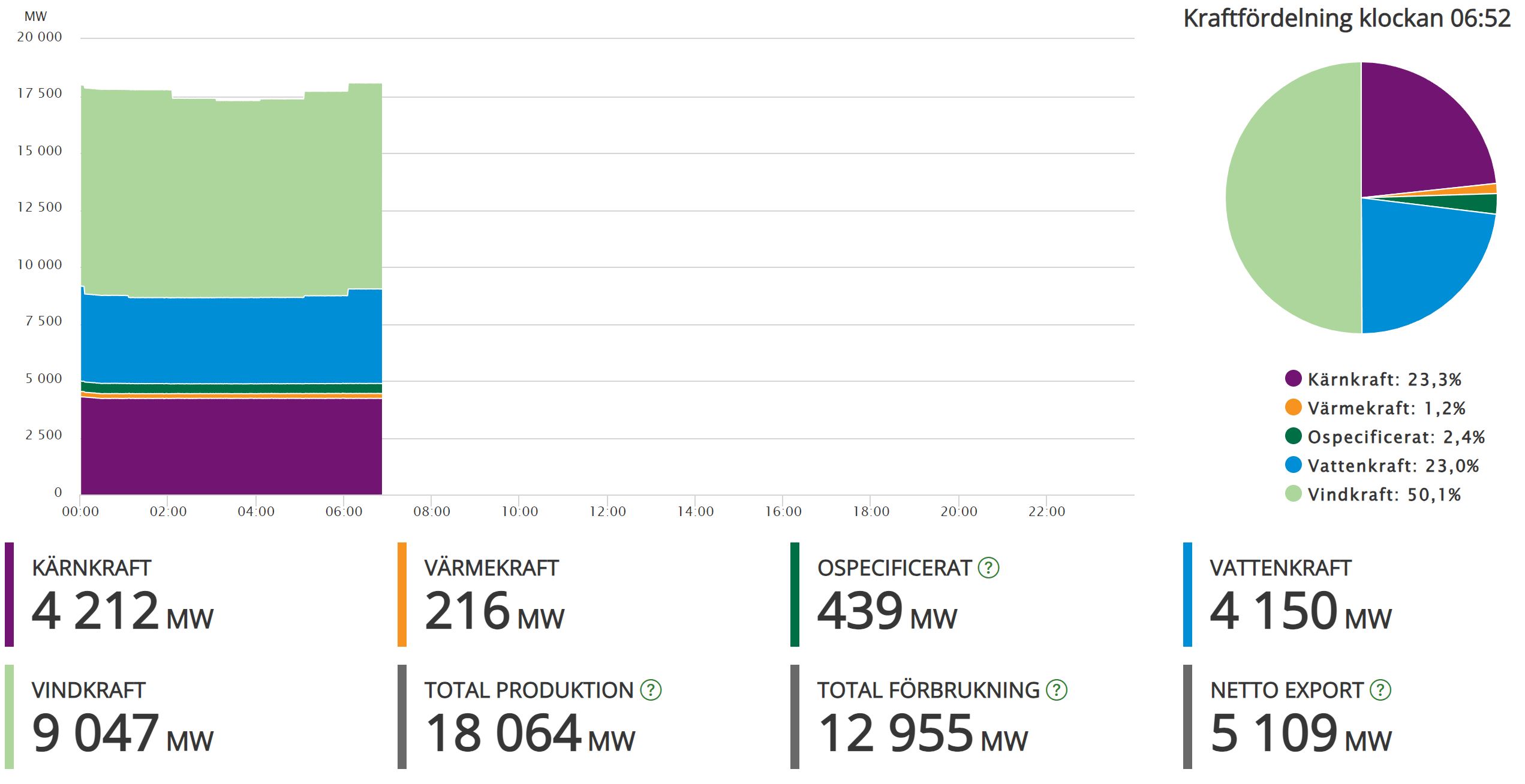

Ihan vaan uutisena. Ruotsissa sähkö tehdään tällä hetkellä enimmäkseen tuulivoimalla. Kuka olisi uskonut vielä muutama vuosi sitten. ![]()

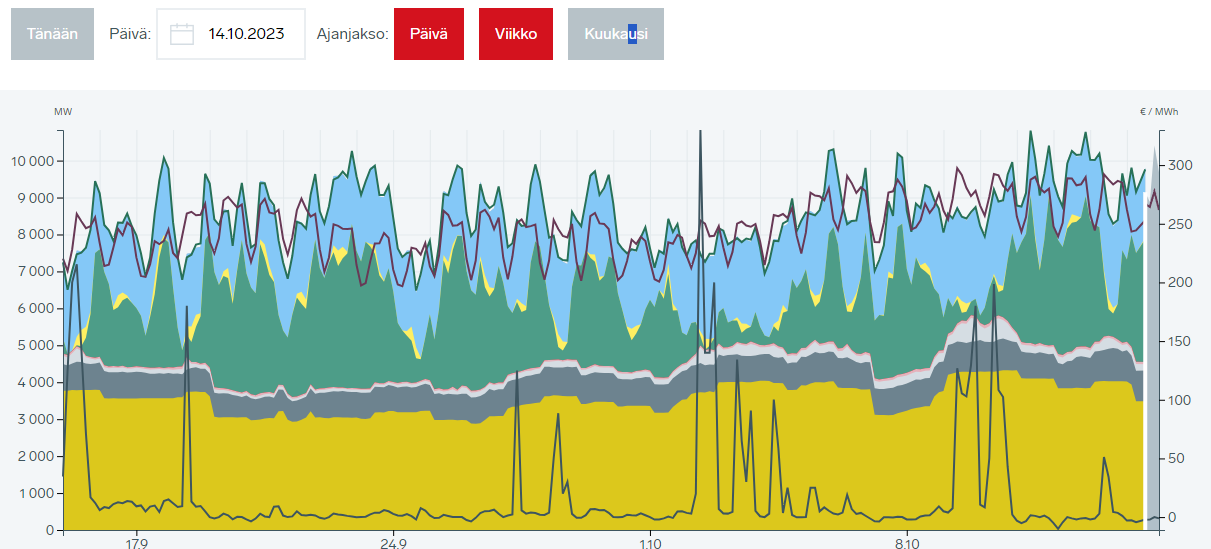

Ei mitään erityistä uutisoitavaa, mutta kuukauden mittainen sähköntuotanto-, ja hintadata kertoo, että hyvin on tuullut ja hinta on muutamaa korkeamman hinnan piikkiä lukuun ottamatta nollan tuntumassa. Näin kun tuota hintakäyrää katsoo, asettuvat iltalehtien otsikot korkeista sähkön hinnoista omaan arvoonsa. Kertoo muutenkin iltalehtien journalismin tasosta. ![]()
Kiinnostavaa on myös tuo, miten rikkonaiseksi on mennyt ydinvoiman (keltainen) tuotannon määrä. Ajavat negatiivisen sähkönhinnan aikaan lämpöä harakoille, jolloin tulee vähemmän sähköä, jonka tuotannosta muuten joutuisivat maksamaan. Myös osa tuulivoimayrityksistä säätää tuotantoaan alemmas negatiivisen hinnan aikoina, mikä näkyy siinä, että tuulivoiman kokonaistuotanto vaihtelee vähemmän, eikä tuotannon määrä nouse enää samassa suhteessa kuin tämänkin vuoden aikana noussut kapasiteetti olisi aiemmalla kapasiteettikertoimella edellyttänyt. Tuulivoima ja ylikokoiseksi OL3 mukana kasvanut ydinvoima syövät siis toistensa kannattavuutta parhaan kykynsä mukaan. ![]()
Tuulivoima (vihreä) ja vesivoima (sininen) näyttävät jo samankokoisilta. Vesivoimaa säästyy, kun tuulivoimaa tulee hyvin. Tämä on johtanut siihen, että vesivoiman reservi, eli suurten järvien vedenkorkeus on noussut ja nousee yhä, eikä näin ollen vesivoimasta tule ainakaan alkutalvesta pulaa. https://wwwi2.ymparisto.fi/i2/reser1.html

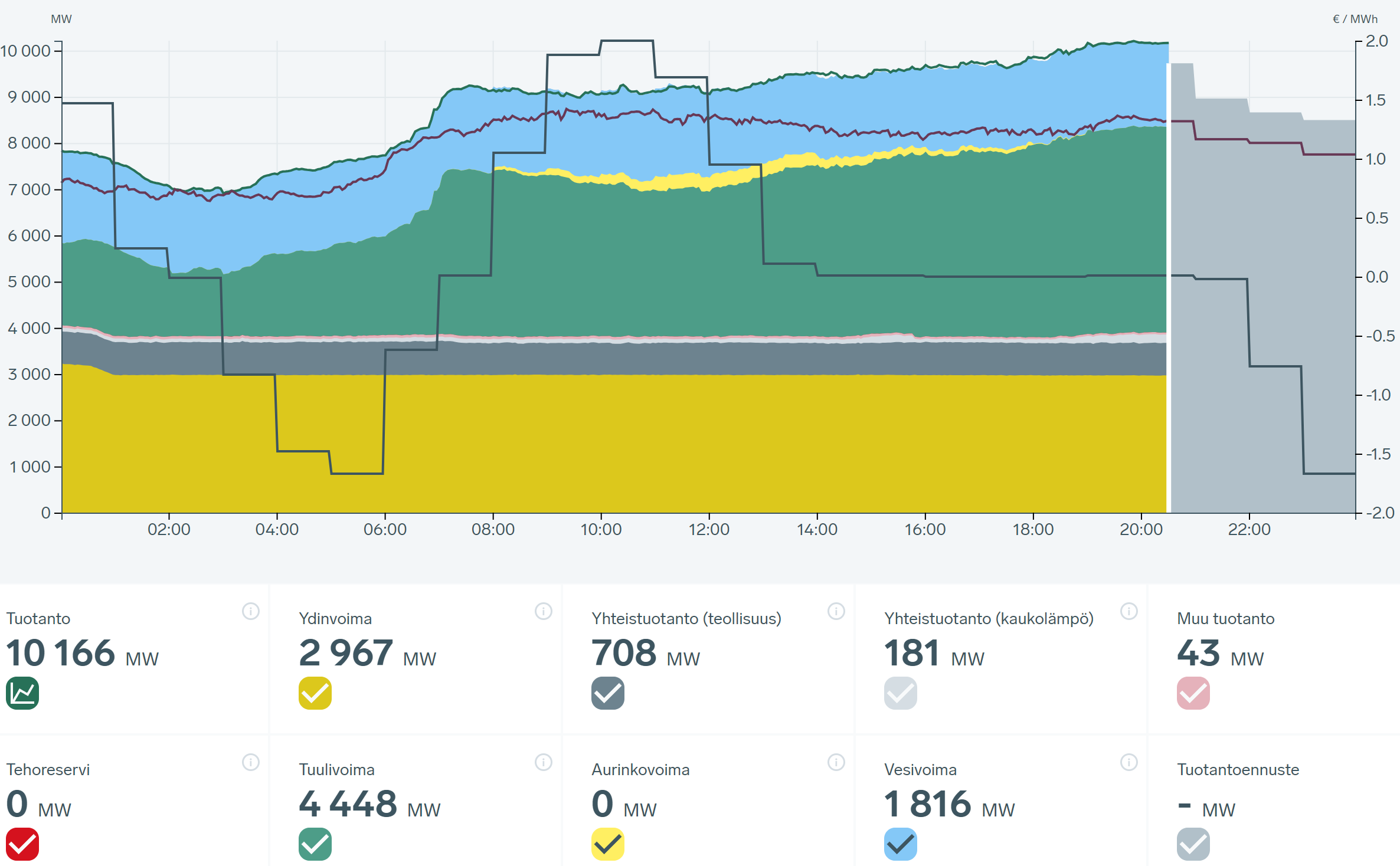

Eilen oli sähkön hinta melko mojovasti miinuksella ja tuulivoimaa puski parhaimmillaan lähes 4400 MW. Alimmillaan -4,5c€/kWh ja ylimmillään sähkön hinta kävi klo. 18-21 välillä nollassa.
Tämän lisäksi kytkettiin iltapäivällä107 MW lisää kapasiteettia verkkoon. Tuulivoiman kapasiteetti nyt yhteensä 6119 MW.
