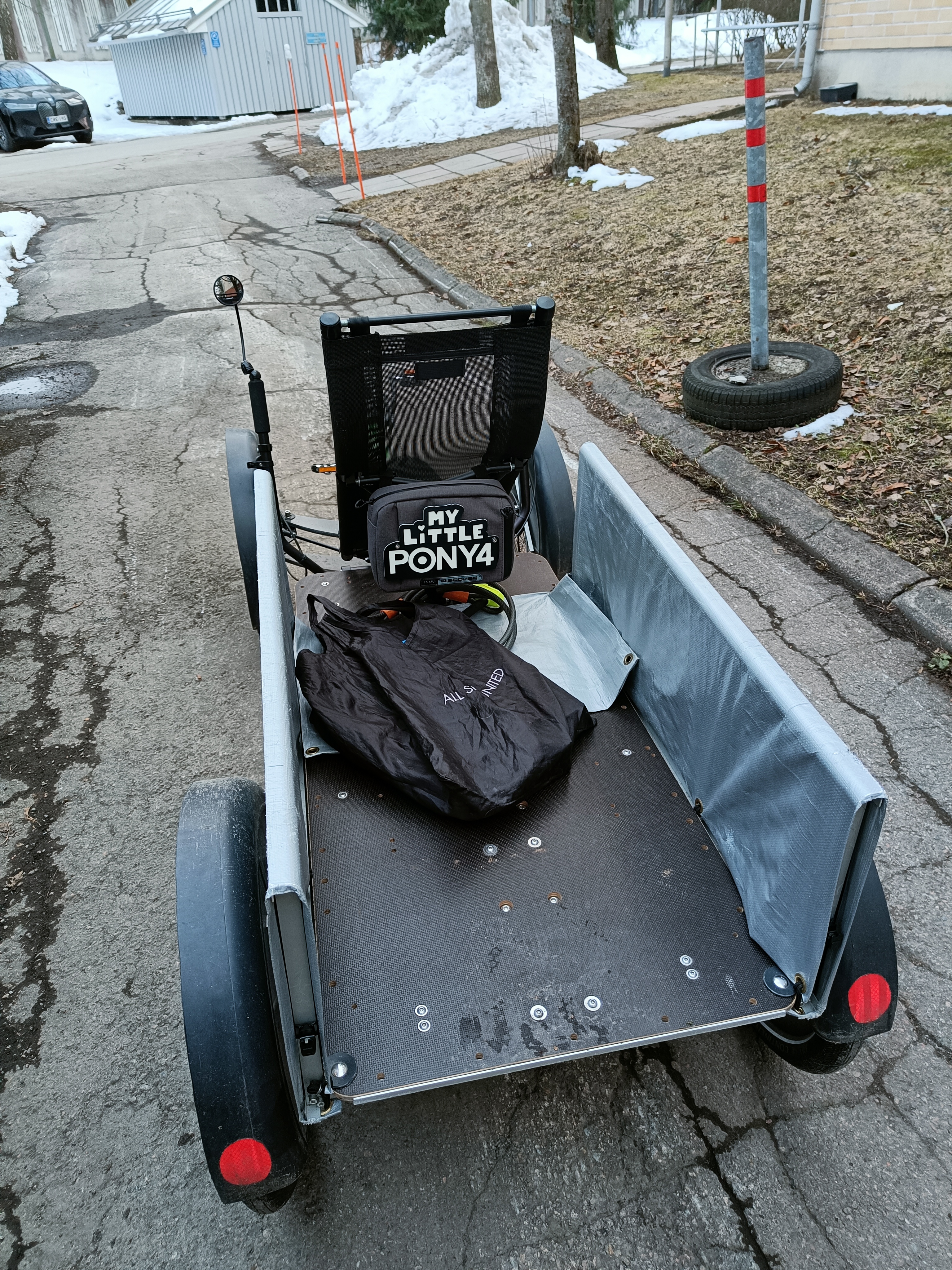

Tänään otin Ponin vuoden ensi ajelulle.
Suht kovaksi tallautunutta lunta oli vain n. 200m matkalla. Tyhjänä eteneminen hidastui ihan mateluksi kun pitoa ei ollut kevyellä perällä eikä asiaa auttanut yhtään että rengastus on lähes siloiset Continental Urban Contact renkaat.
Paluu matka lastattuna onnistui ihan kivasti vaikka oltiin hyvin lähellä sorto painorajaa. Mäen nousu jossa oli sulaa vain yhden puolen renkaille ei tuottanut ongelmia kun veto menee molemmille takarenkaille joissa on omat vapaarattaat. Tasauspyörästöinen olisi vain sutinut eikä olisi päässyt ylös.

Pony4 sai vihdoin nimikylttinsä
Re: My little PONY4
On se hieno, niin kyltti kuin pyöräkin

Nyt kun tuli pyörää huollettua niin löysin yhden selkeen ongelman pyörän suunnittelusta.
Jarrujen taustalevyt on asennettu niin että levyssä oleva vedenpoistoaukko on asennettu ylöspäin ja saa jatrut täyttymään roiskevesien kanssa kulkevasta roskasta.
Tämä on lähes varmasti valittu tehdä jotta jarruvaijerin kiinnitys ja suunta on järkevämpi kun taustalevyn asentaa noin päin.

Re: My little PONY4
Viilaa uus aukko alapuolelle ja tuki yläpuolen aukko?

Ehkä ne on vedellä jäähdytetyt ja voidellut jarrut. ![]()
Re: My little PONY4
Joo alas uusi reikä ja yläreikään letku, johon voi juomapullosta kaataa jäähdytysvettä pahimmissa alamäissä ![]()
