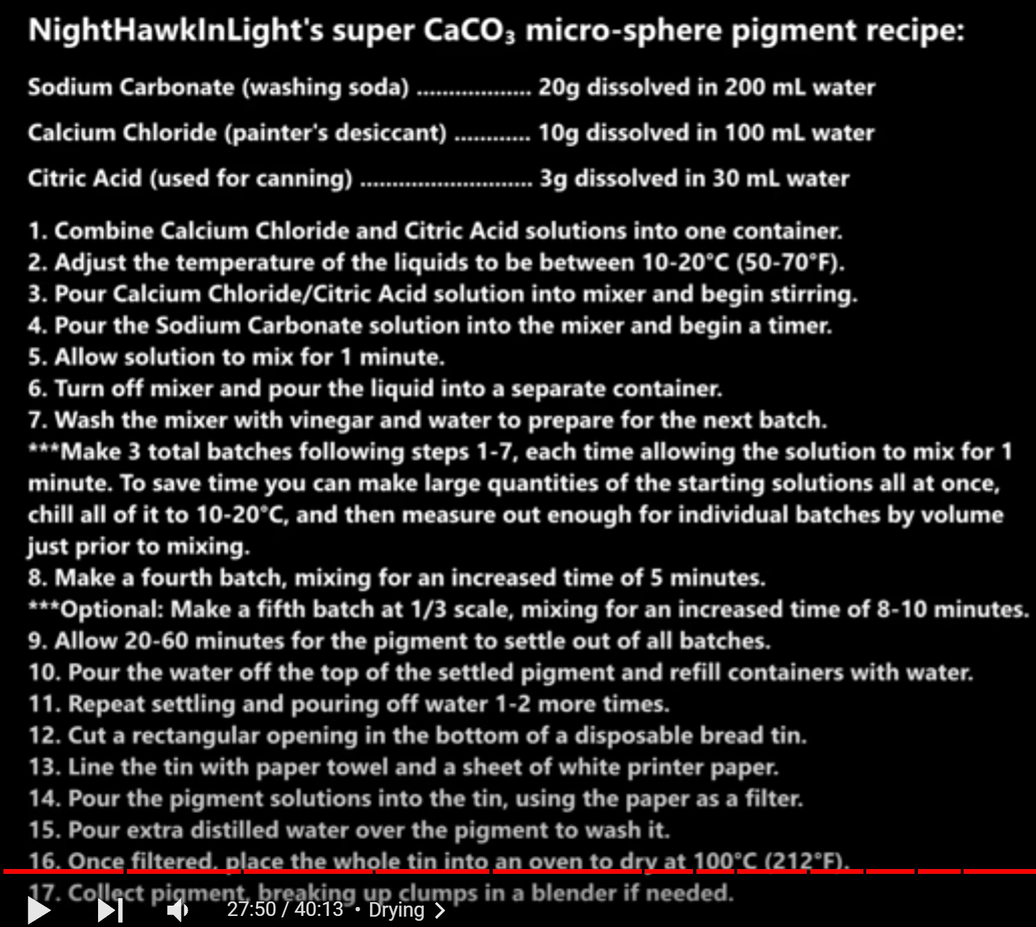

Törmäsin tällaiseen videoon, jossa kaveri tekee ITE-meiningillä maalia, joka viilentää. Ideana tuossa on, että maalin pigmentti muuttaa lämpösäteilyn taajuuden sellaiseksi, että se säteilee taivaalle ilmakehän infrapunaspektrissä taivaalla olevasta aukosta avaruuteen ja saa aikaan aluksi oudolta tuntuvan ilmiön: Maalattu pinta jäähtyy monta astetta kylmemmäksi kuin ympäröivä ilma. Tällä videolla tehdään ruokasoodasta, kalsiumkloridista ja sitruunahaposta tiivispakkautuvaa kalsiumkarbonaatti pigmenttiä ja polyakryylin paloista ja asetonista ja vedestä sidosainetta maaliin, joka ulkona jäähtyy ilmaa kylmemmäksi.
Resepti:
