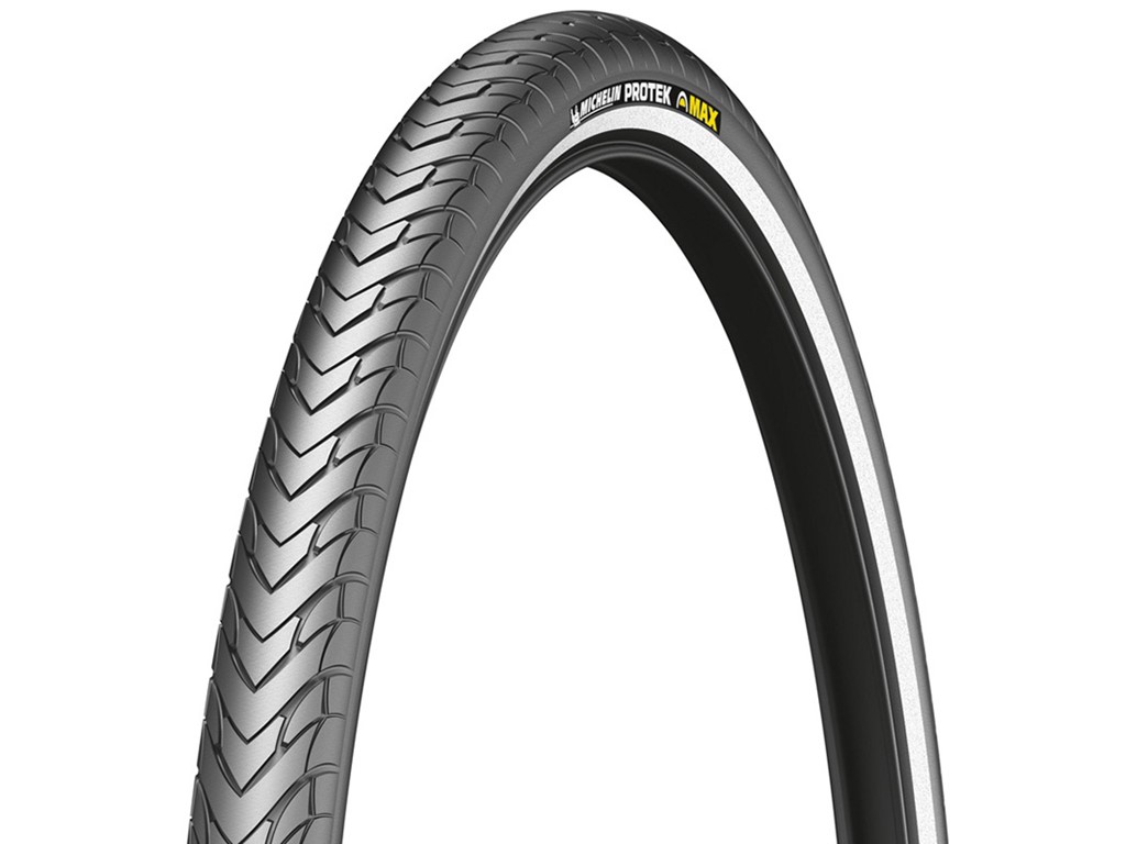

Onko teillä suositella nopeita renkaita? Halkaisija 622 ja leveät mutta leveys max. 40mm koska sen enempää ei rungon puolesta mahdu. Sileä kuvio ja mieluusti jonkinlaista pistosuojausta, mutta saisivat olla kevyesti rullaavat.
Nykyiset vendetta-mbb:ssäni ovat Michelin Protek Max 37-622. Todella paksu pistosuojaus mutta rullaavuus on varmasti myös huono ohuempiseinäisiin verrattuna.

Schwalbe Kojak 622-35?
Viestit: 1227
Re: Renkaat
Vilijami kirjoitti: 12 Touko 2024, 20:43
Kestävätkö soralla ajamista?

Miten olisi Continentalin Urban Contactit?
37 leveänä
Niistä on kuulunut paljon hyvää. Kevyet, kestävät, hyvä rullaavuus ja jonkinmoinen pistosuojauskin.
kristiansalikoski
Viestit: 175
Re: Renkaat
Nuo Protektit ovat todella kyllä todella järeät renkaat.
Ovat takuulla raskaat ajaa.
Suosittelisin niitä itse lähinnä sähköpyörään.
Kun vaihdat ne kevyempiin niin sattaa hymyilyttää aiempaa herkemmin

Continental gp 5000.
Ihan sika kevyt rullaamaan. [!] Maksimissa 32 millisenä saatavilla ja sillä jo ajelee hyväkuntoista soratietä ihan huoletta.
Vuosia olen käyttänyt pelkästään gp- renkaita ja soratien varella asuvana voin luvata sen kestävän enemmän kuin hyvin sora-ajoa ja muutenkin puhkeamisia vastaan uskomattoman hyvä rengas ns sliksiksi.
Ainut huono puoli on että renkaat alkavat parin kesän ulkosäilytyksen jälkeen pykimään, mutta sehän ei paljon ajavaa haittaa kun kuluvat muutenkin.

Polkumies kirjoitti: 12 Touko 2024, 21:20
Kestävät. Tai ainakin minulla ovat kestäneet hyvin. Voin myös suositella Kojakeja.
