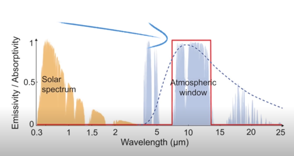

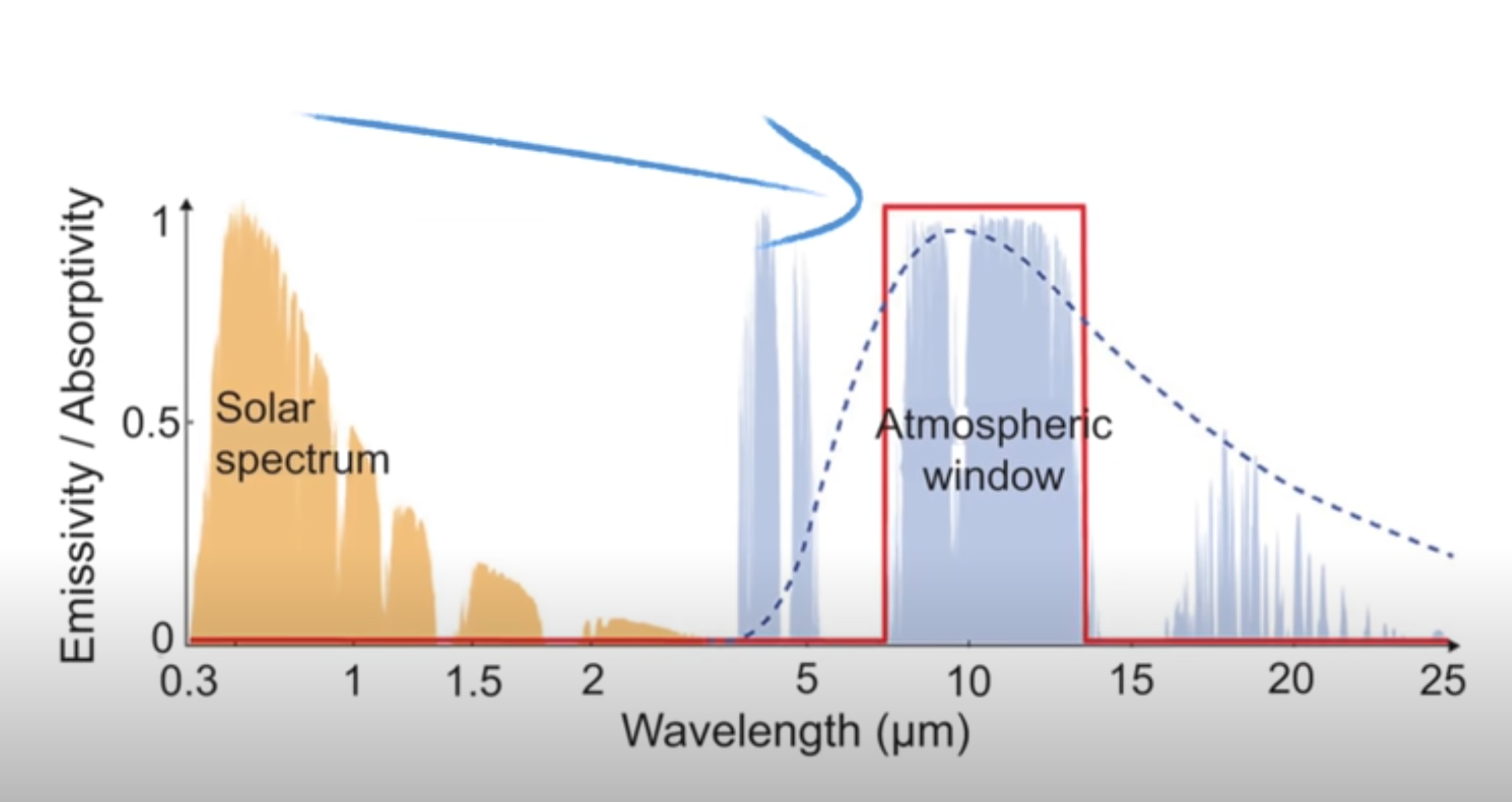

Tässä jatkoa tuosta viilentävästä maalista. Aihetta on tutkittu avaruustekniikassa paljon, koska ilmattomassa tilassa ainoa keino jäähdyttää laitteita on säteillä lämpö avaruuteen. Avaruustekniikasta se on lainattu maan päälle ja avaruuteen lämpöä säteileviä paneeleita käytetään jo jäähdytysjärjestelmien osina hyvällä menestyksellä.
Samaa tekniikkaa käytettiin jo muinoin. Sillä tehtiin jäätä muinaisessa Mesopotamiassa. Nämä paneelit, kuten tuo edellisen viestin itse tehty maalikin säteilee lämmön 8-13 mikrometrin aallonpituusalueella olevasta ilmakehän säteily"aukosta" avaruuteen.
Kalifornian olosuhteissa näillä avaruusjäähdytyspaneeleilla säästetään jäähdytyslaitteistojen energiankulutuksessa vuositasolla 1036 kW/paneelineliömetri. Ei minusta mikään mitätön säästö, kun huomataan, että samalla vältetään jäähdytyskennojen puhaltimien aiheuttama melu ja vikariskit. :D

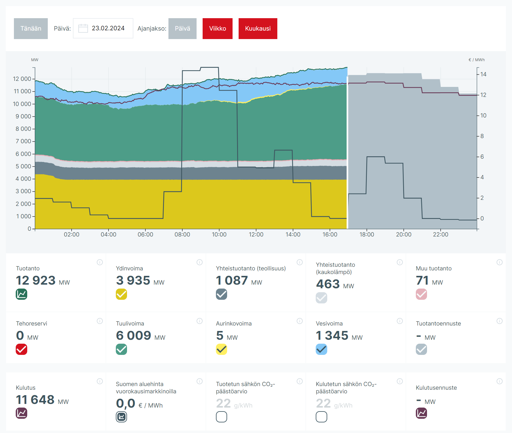

Uutta tuulivoiman tuotantoennätystä on juuri nyt tekeillä. Äsken kaappasin Fingridiltä kuvan, kun oli juuri ylitetty 6000 MW. Nyt näyttäisi olevan jo 6014. Saapa nähdä, paljonko jää tämänpäiväiseksi ennätykseksi.
Tämän vuoden datasta laskettu kapasiteettikerroin on 39% ja keskimäärin on tuotettu 2689 MW teholla.

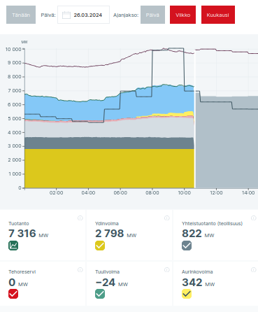

Kas? Suomen tuulivoimaloiden teho on Fingridin mukaan miinus 24 MW... Hmm? Kuinkahan ne silleen?
Kuvakaappaus - 2024-03-26 10-37-50.png (27.07 KiB) Katsottu 14185 kertaa
Viestit: 14444
Re: Sähkön hinta
ajarmala kirjoitti: 26 Maalis 2024, 10:43
Erittäin tyyni keli ja illalla alkaa nopeasti tuulla, niin lämmittävät öljyt valmiiksi, että lähtee sitten helposti käyntiin. Ihan niin kuin autotkin talvikelissä seisomisen jälkeen. 24MW kuulostaa tietysti aika suurelta, mutta kun huomioidaan, että tuulivoimaloita on Suomessa n. 1600 kappaletta, ei tuo olekaan enää kuin 15 kW voimalaa kohti.
Ei tuo lämmittäminen ole mikään välttämättömyys, mutta juuri nyt on siihen hyvä mahdollisuus, kun sähkö on kohtuuhintaista ja tuulisuuden nousu on jyrkkä ja hintakin kohdillaan. Optimoivat tulojaan tietysti.
