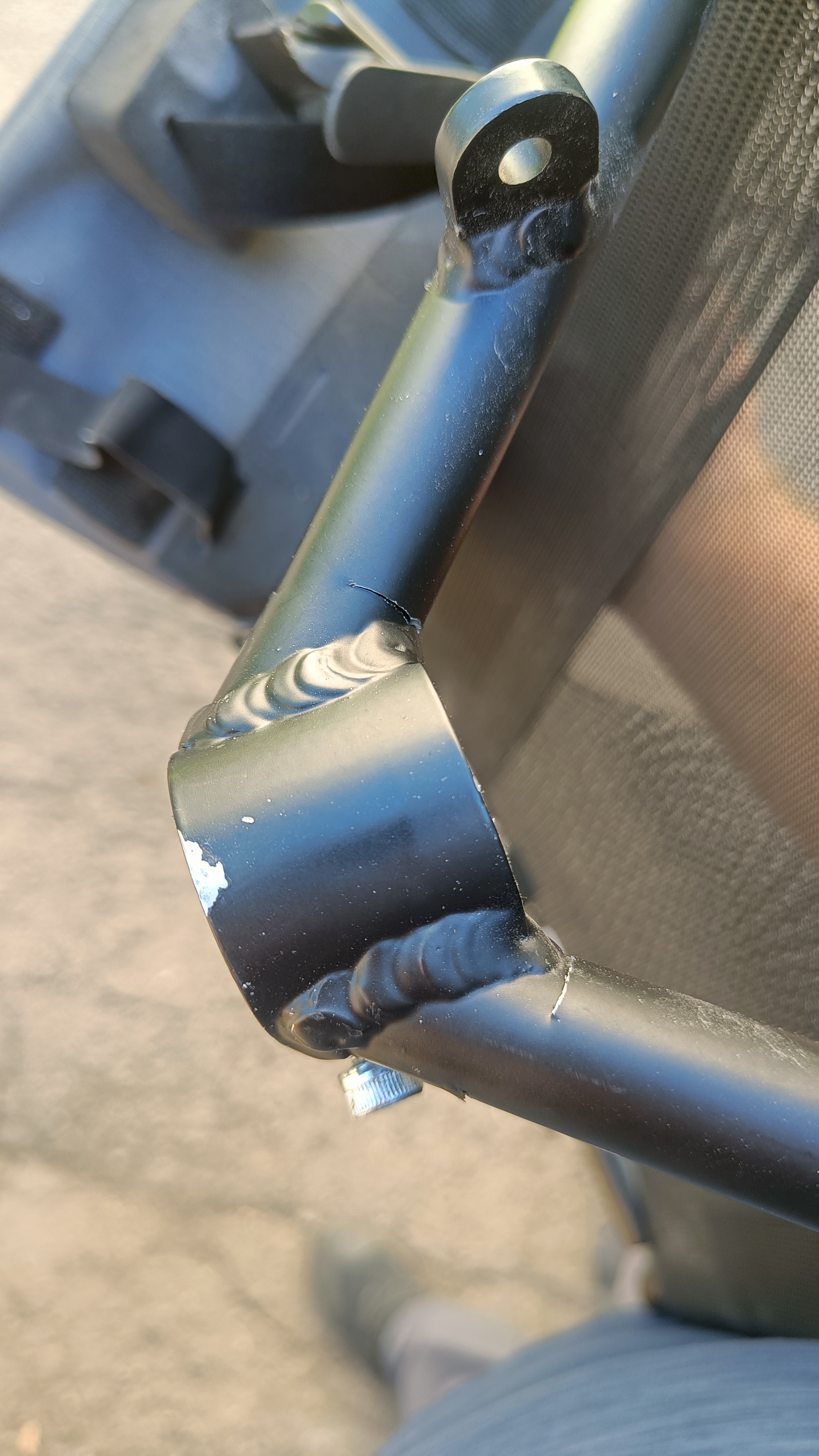

Pony sai uudet kankaat
Vain muutama päivä myöhemmin penkin takatuki murtui ja tuli erittäin lähelle täysin pettämistä.
Viestit: 7887
Re: My little PONY4
Ohutseinäinen alumiini?
Re: My little PONY4
Siitähän se alumiiniosa hitsin reunasta...

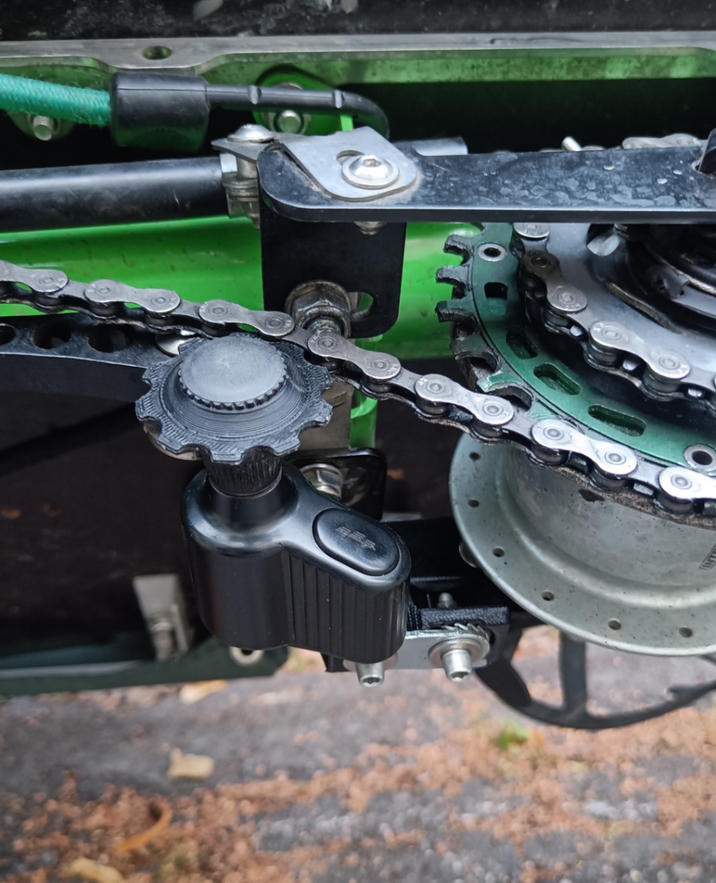

Ponyssa on aina ollut se ongelma ettei sitä saanut dynamon kanssa. Toki sturmey archer on valmistanut sellaisia etunapoja, mutta niitä ei näytä saavan mistään ainakaan 90mm rummulla.
Pullodynamo ei ole houkutellut koskaan. Ne tuppaa lipsumaan ja pitää yleensä ääntä reilusti, mutta sitten keksin että toisio ketju pyörii kokoajan mukana joten päätin suunnitella palikan jolla sen saa toisio ketjuun pyörimään. Netistä löytyi sopivan pieni rissapyörän malli josta tulostelin pullon päähän sopivan rattaan.
Vielä pitää selvittää pyöriikö tuo tarpeeksi kovaa jotta sillä saisi virtaa valoon.
Jos tuo osoittautuu liian vaikeaksi saada toimimaan niin vaihtoehtona mietin napadynamon käyttöä ketjunkiristimenä jolloin saisi virtaa siitä. Pullodynamossa on jousi joka pitää sen ketjua vasten aika hyvin. Rissan kylkiä voisi muuttaa niin että siinä on ketjua pitävät laidat jos se on tarpeellista

Harmittavasti vaan pullodynamon pyörimisnopeus jää noin asennettuna turhan pieneksi.
Pieni laskuharjoitus: pullodynamon hingatessa renkaan kylkeä, sen pyörimisnopeus on renkaan ja dynamon rullan halkaisijoiden suhde, niiden kosketuspisteessä. Yhden renkaan pyörähdyksen aikana dynamon rulla pyörähtää 440/20=22 kierrosta (luvut ovat suuntaa antavia hiharavistuksia).
Ketjusta voimansa ottaen dynamon pyörimisnopeus on taasen taka-akselilla olevan ketjupyörän ja dynamon rullan ketjupyörän hammaslukujen suhde.
Taka-akselin ketjupyörän hammasluvun laskin kuvasta valmistajan sivulta -> voi poiketa Wackyn pyörän vastaavasta.
Yhden renkaan pyörähdyksen aikana dynamon rulla pyörähtää 26/10=2,6 kierrosta.
-> alkuperäinen dynamon pyörimisnopeus olisi näin 8,5-kertainen verrattuna ketjuasennukseen.
Veikkaan että joudut kokeilemaan vielä sen napadynamovaihtoehdon...

Tm - näkemys on tosi, mutta mikälie tallaisen Dynamon teho tuolla maksiminopeudella? . Nehän perinteisesti jaksoivat antaa virtaa hehkulampuille. Ja hikeä piisasi polkiessa.
Nykyään ledivalot eivät ole niin nälkäisiä sähkölle, ja jännitevaade on myöskin vaatimaton. Hyvä tuuri jos käy, niin teho saattaa riittääkin leditrkniikalle. Mikäli Dynamon hytysuhdekäyrä on samanlainen sähkömoottorin kanssa, niin se on selvää että Dynamon hyötysuhde romahtaa kierrosten laskiessa.
Joka tapauksessa loistava idea tosiaan! Tuli tuosta alhaisesta nopeudesta mieleen Dynamon tuottama pulssimainen sähkö joka korostuu alhaisilla taajuuksilla.. Siis.. Mikäli lamppu palaa välkkyen, voinee sen saada palamaan tasaisemmin asentamalla riittävän suuren kondensaattorin Dynamon ja valon väliin.
Joku zpetziaalisti osannee kalkumoloida, että kummoisen.

tm kirjoitti: 27 Elo 2024, 22:34
Hyvin keksitty!
Kävin lampun kanssa toteamassa että kaikissa normaaleissa nopeuksissa lamppu ei syty. Nopeutta oli tosin vain n. 30 km/h joten en ole varma onko tuo dynamo ihan rikki vai oliko vautia vain liian vähän että saisi edes pienen välähdyksen aikaiseksi.
Ei tässä auta kuin siirtyä toteuttamaan vaihtoehtoista suunnitelmaa ja purkaa yksi dynamo irto kiekosta. Nyt ongelmana taitaa olla sitten vastakkainen eli pyörii ehkä liian nopeasti. Koska dynamo on suunniteltu vähintään 559 kiekkolle joten kun 406 kiekolla pyörittelee 1:1 välityksellä ketjuun kanssa niin voi olla että syttyy ainakin pienessä vauhdissa. Takaratasta isompaa ratasta en oikein haluaisi laittaa pyörään koska se on jo lähes alin kohta muutenkin. Onneksi tolla tavarapyörällä ei tule pahemmin ajettua sellaisia vauhteja että pitäisi olla ongelma ja ajattelin kytkeä siihen etuvalon lisäksi kaksi takavaloa. Etuvalon elektroniikka taitaa olla aika kestävää ja luultavasti osaa käsitellä ylijänniteitä kovista vauhdeista.
Ei auta kuin alkaa piirrellä sopivaa ratasta ja napadynamon kiinnikettä. Lisäksi valoille täytyy viritellä jotain kiinnikkeitä kunhan dynamo on saatu kiinni ja toimimaan.
