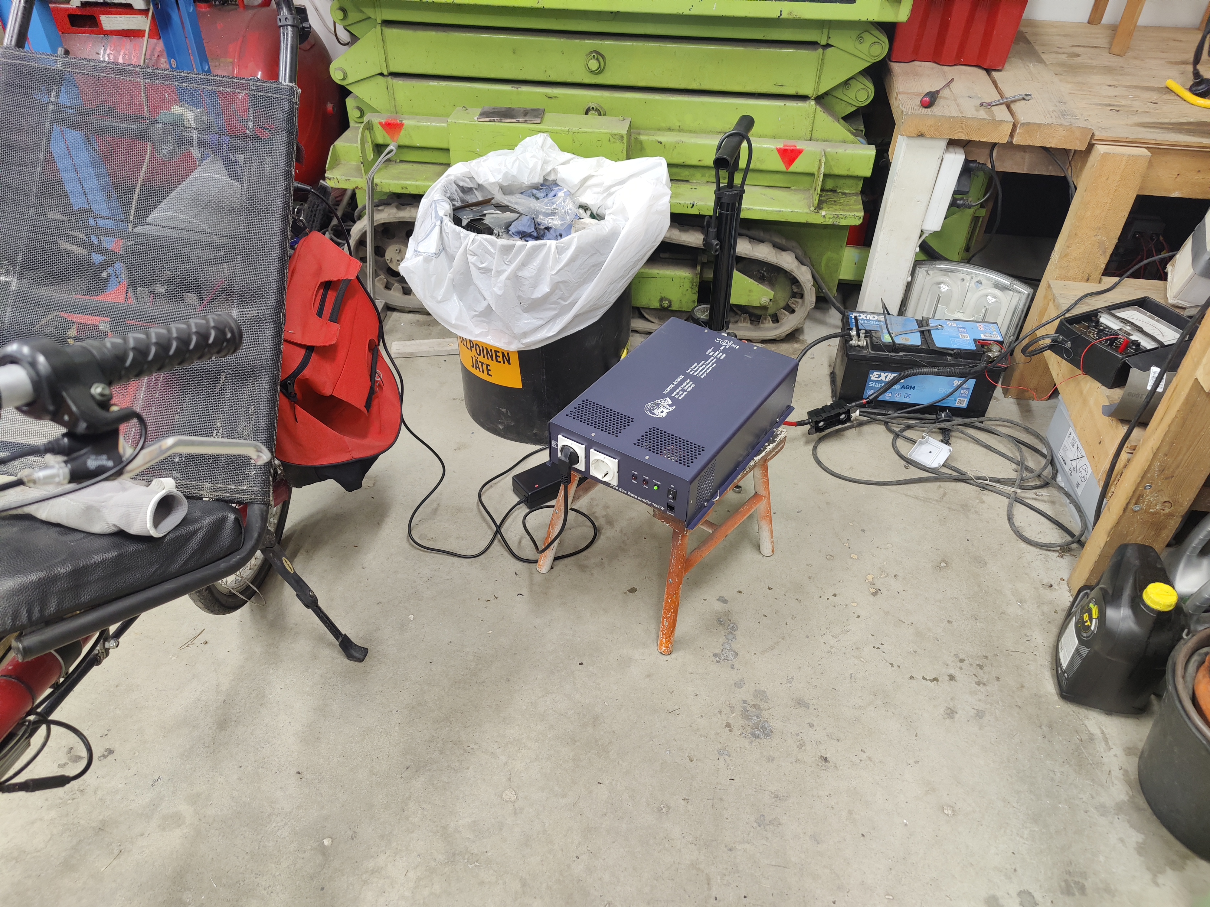

Testi. Toimii isolla invertterillä, mutta pienellä ei.
