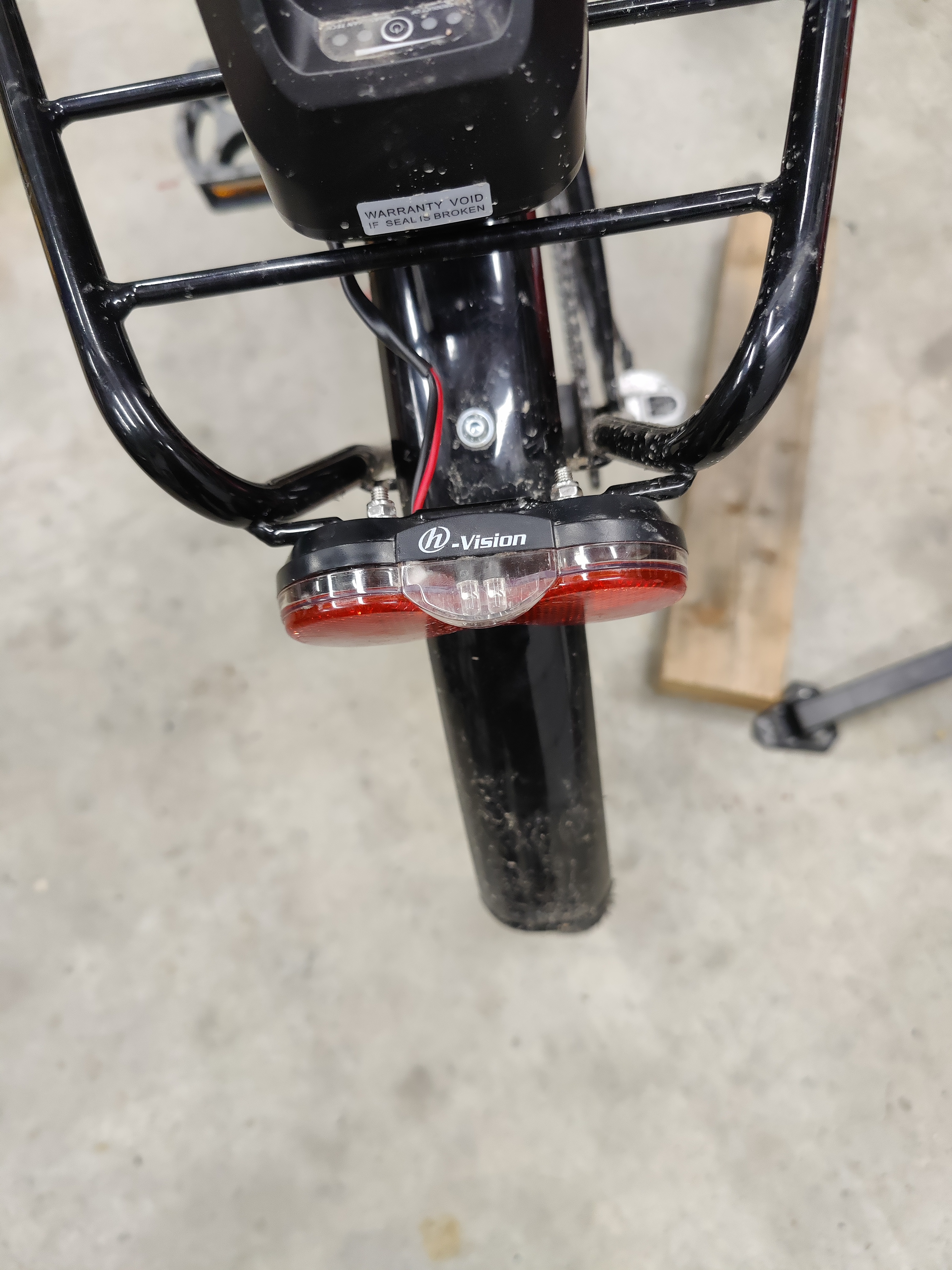

Voiko 3 voltin (tasavirta) paristovalon kytkeä 6 voltin (vaihtovirta) napadynamoon?
Kokeilin niin onnistui kytkeä johdot :D
Kestosta en sitten tiedä, mutta iloisesti vilkkui tallissa pukkaamalla.

Viestit: 7852
Re: Jopo
Joo, niin aattelinkin hommata oikean takavalon. Se ku vain testasin ihan tutkimusmielessä.
Lueskelin teknisiä tietoja Jopon alkuperäisestä etuvalosta Axa Echo 15, niin tuo käsittääkseni toimisi Tongshengin 6v sähkön ulostulostakin?
Tsdz2 setin mukana tuli Y-kaapeli, jossa on johdot etu- ja takalampulle. Siinä on kapeat lattaliittimet päissä, jotka passaisivat etuvalon takavaloliittimiin. Onkohan se niihin tarkoitettu?
Re: Jopo
Napadynamo tekee puhdasta vaihtovirtaa, jonka jännite on nimellisesti tuon 6 Volttia, mutta kuorma ja pyörimisnopeus vaikuttavat jännitteeseen rajusti. Toisaalta LEDit ovat Light-Emitting Diode, siis Diodeita, jotka itse tasasuuntaavat vaihtovirran. Ledit kestävät tuossa minkä kestävät. Jos haluat pidemmän keston, kytke ledin eteen "etuvastus". :D
Viestit: 7852
Re: Jopo
Tuommosen siihen varalta laitoinkin, mikä sattui hyllystä löytymään.
Re: Jopo
Himmenikö pahasti?
