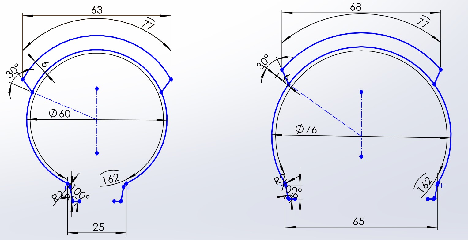

Kun sinulla jori on tämä piirustus valmiina, voitko sijoittaa sinne 35mm vanteelle sellaisen kumin, että leveydeksi tulee 65mm, ja sitten vaihdat vanteen leveydeksi 60mm ja katsotaan, kuinka leveäksi tuo kumi muuttuu?
Siis ensin kiinnittää vanteen leveyden ja kumin leveyden, laskee tästä kumin kaaren mitan, ja sitten kiinnittää kumin kaaren mitan ja vanteen uuden leveyden. Mitä tulee kumin leveydeksi?

Tuohan riippuu siitä, millä vanteella se renkaan nimellinen 65 mm on määritelty.
Luulisin että 30-40mm vanteella, koska sellaisella tuon levyisiä renkaita on käsittääkseni tarkoitus ajaa.

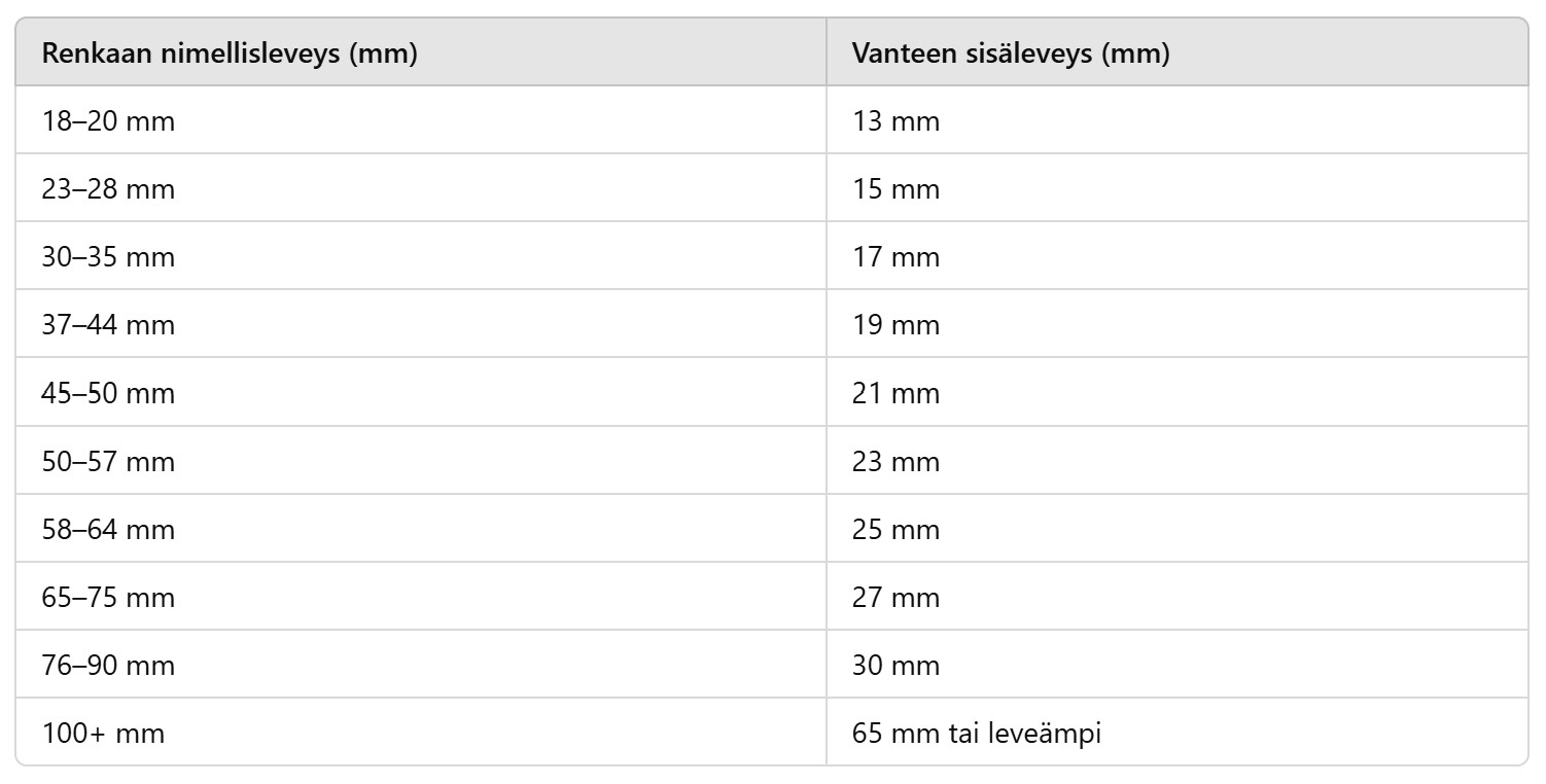

Tällaisen taulukon löysin. Siinä on eri rengasleveyksien nimellismitan antavat vanneleveydet.
Tuo tarkoittaa, että noissa piirroksissa käyttämäni 20 mm sisäleveys vanteelle on jotakuinkin nimellileveys tuolle 65 mm renkaalle. Voin siis helposti piirtää haluamasi levyiselle vanteelle asennetun renkaan kokonaisleveyden. Jos tuos 82 mm on liikaa, kerro paljonko haluat sitä kaventaa, niin annan tuon koneen piirtää sille leveydelle sopiva vannekoko, tai jos haluat kokeilla kapeampaa rengasta tuolla leveällä vanteella. S'il vous plaît!

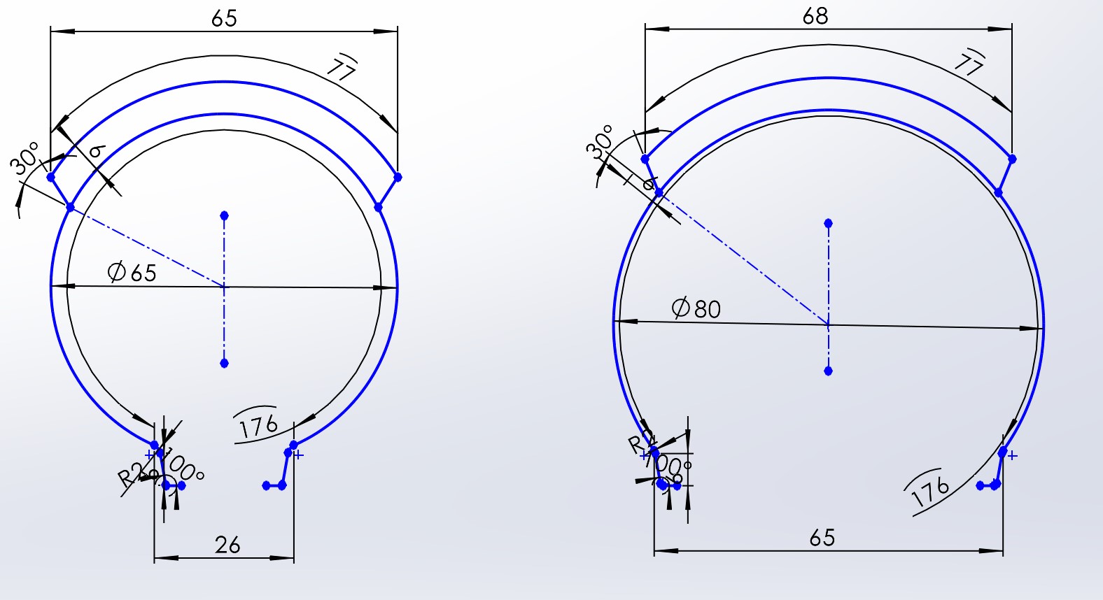

ED- Käääk, nyt vasta huomasin, että vanteen nimellisleveys onkin sen sisäleveys. Pieni hetki, korjaan kuvaa...
Viestit: 14412
Re: Leveät vanteet (30/40-622)
No, nyt.

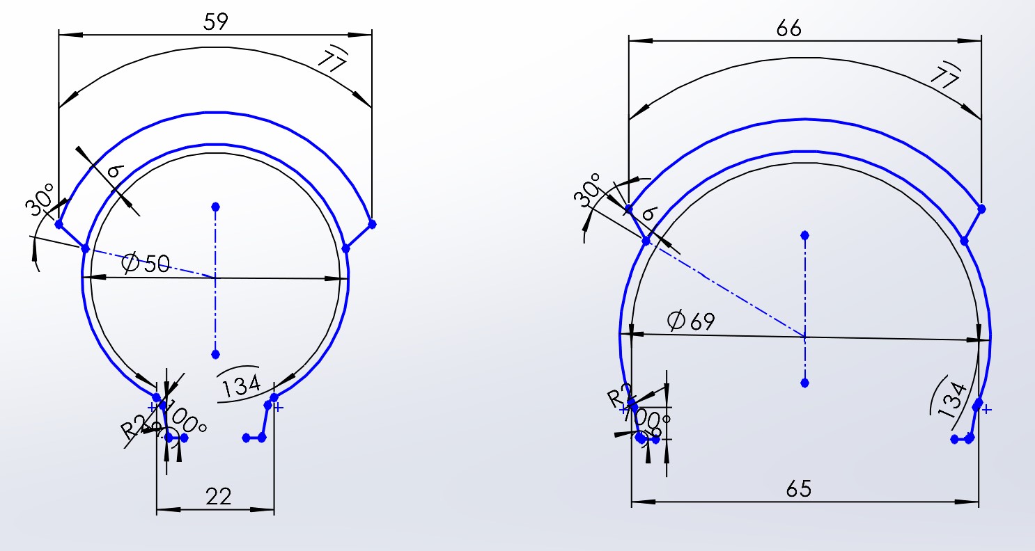

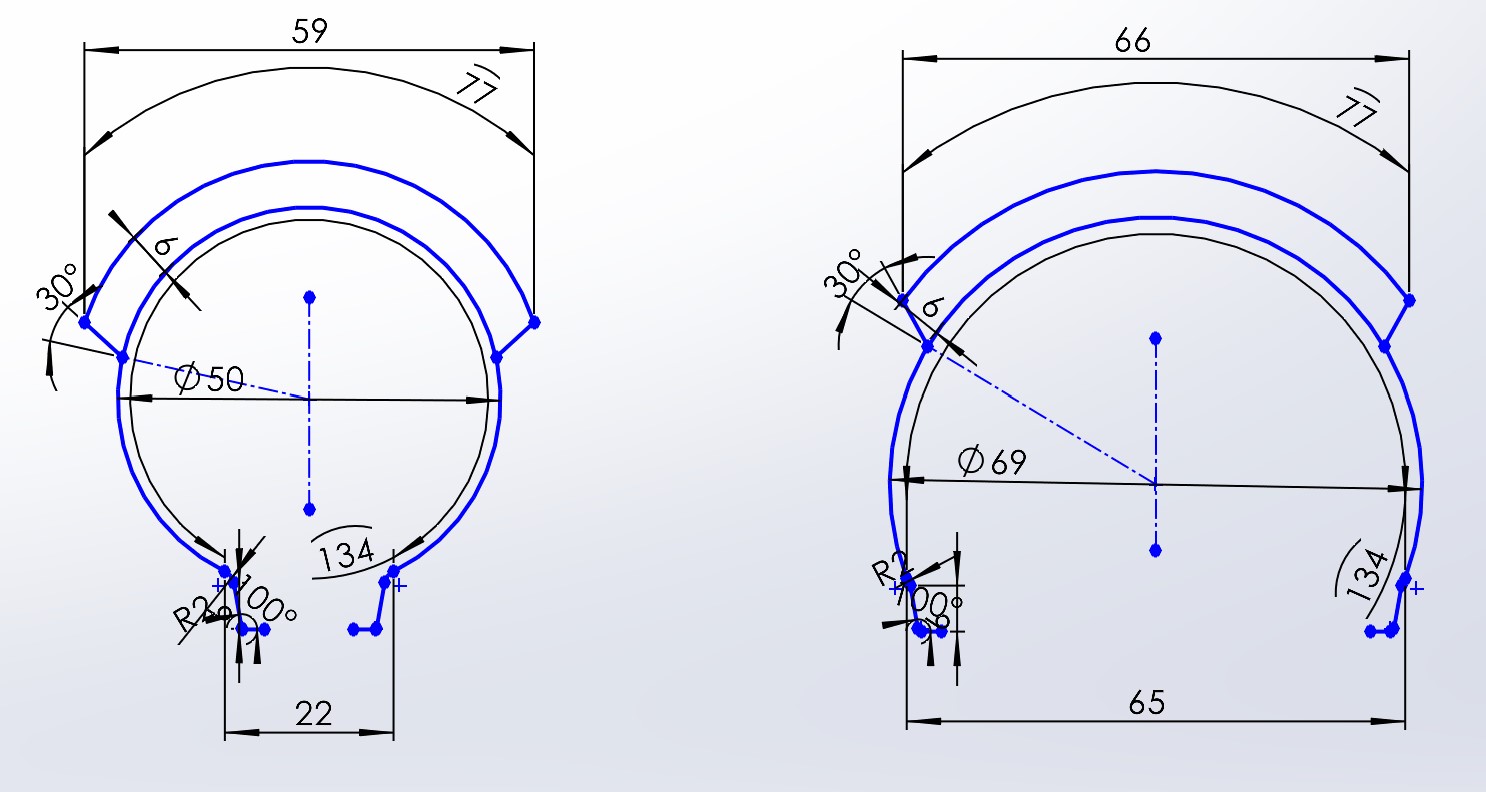

Tässä vielä versiot 50 ja 60 mm renkaista noilla samoilla vanteilla.
