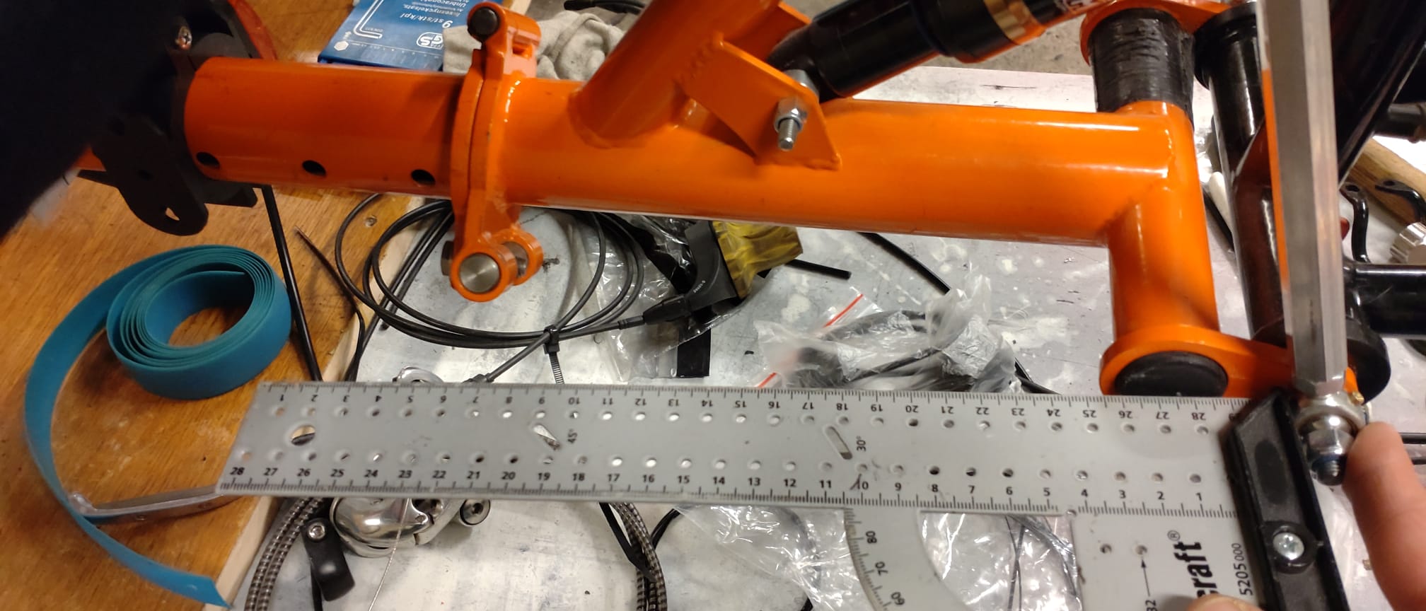

Nopea prototyyppi pitäisi toisinaan tulostaa tai sitten opetella mitoittamaan CAD:ssa paremmin. Noo eiköhän se siitä.
Viestit: 6153
Testitulosteet kiinni.
Viestit: 6153
Ja sitten sovitellaan pyörään.

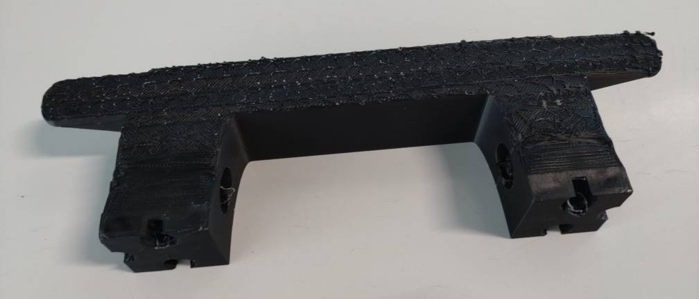

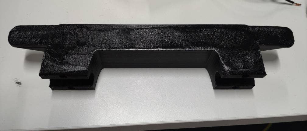

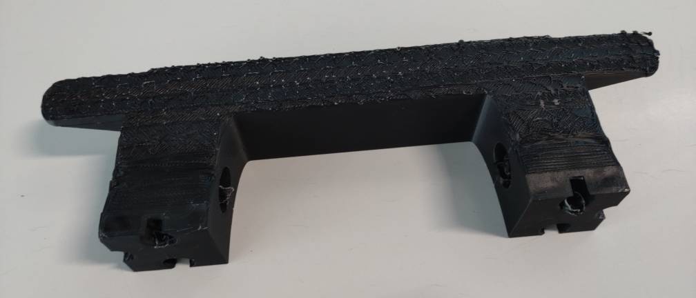

Aina ei onnistu. Ei edes joka kerta. Suunnitteluvirhe. Ei ollut tulostuspetiä vasten kaikki pinnat kappaleessa, joten sinne tulostui pienet puumaiset tuet (support). No koitin pelastaa, koska materiaali ja 23 tunnin tulostusaika. Hioin ja maalasin. Ehkä se kelpaa. Pienemmät kiinnityspalikat tulostan uudelleen. Takavalo peittää tuosta pinnasta onneksi suurimman osan.
