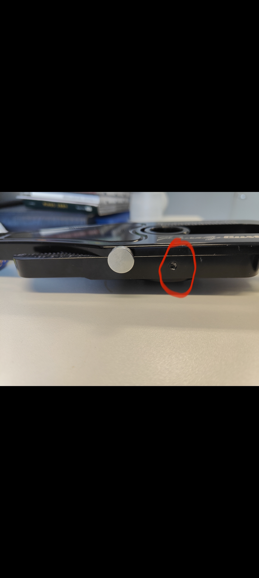

Tosiaan sain nuo Purely Custom säädettävät ( 130 - 185 mm.) nelikantti kammet käsiini eilen. Laatu tuntuu vakuuttavalta painoa myöden sillä parit vahvat kirjekuoret päällä paketin rahtipaino oli 1,45 kg. Nämä myytiin pieni vikaisina eli jousitetun lukitustapin vieressä olevat muoviset pultit, jotka kiristävät välyksen, ovat rikki ( toisesta jämä jäljellä, toinen puuttuu kokonaan). Näitä pystyy säätämään lennosta ilman mitään pulttien säätöä painamalla tuota sivussa olevaa tattia jolloin kelkka lähtee liikkeelle säätyäkseen 2,5 mm. välein sille pituudelle mitä haluat.

Katkennut muovipultti
Lukitustappiu ylhäällä/ kiinni. Vieressä näkyy 2,5 mm. välein olevat lukitushahlot.
Lukitustappi alhaalla/ vapaa
