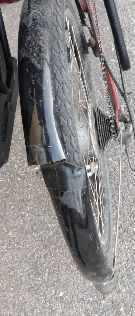

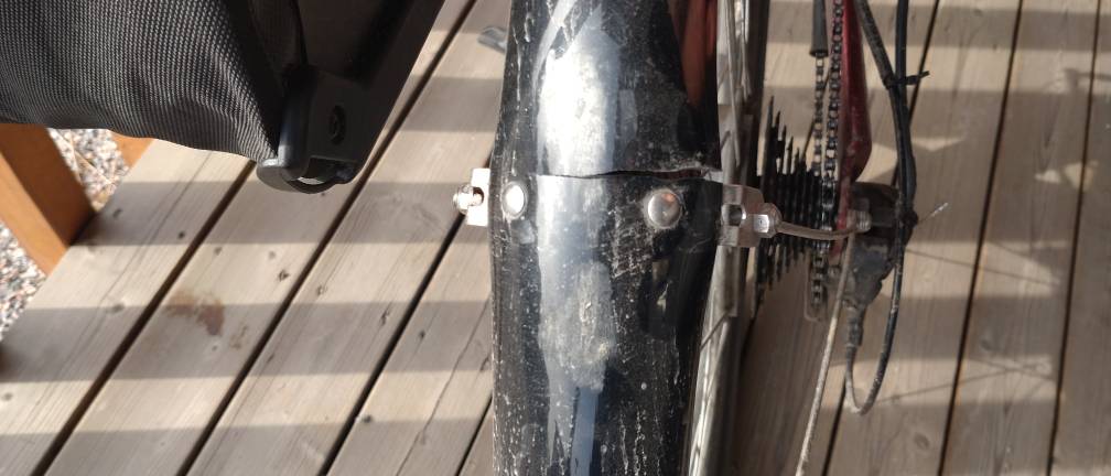

Nyt se sitten katkesi. Biltemalaatua.
Re: Nazca Paseo SWB 20/26 - "kärsimysten tie"
Tässä tapauksessa , taisi olla samaa kiinan laatua. Kuin muillakin halpis valmistajilla. Itse suosin teräslokareita , jos vaan sellaiset aina löydän . Painaa vähän enemän , kestää näitä värinöitä paljon enenpi. :evil: :evil:
Viestit: 4167
Ongelma tuossa on se että tuo lokari on suunniteltu niin että tuetaan neljästä kohtaa, mutta nojapyörässä jää yksi kiinnikepiste pois jolloin lokari pääsee heilumaan liikaa ja lopulta se väsyy liikaa jostain kohtaa.
Jos katsot kaupallisia nojapyöriä vähänkään pidempään allalla olleilta valmistajilta niin huomaat että he järjestäen käyttää lokareita joissa on vähintään yksi tai pari ylimääräistä aisaa jotta lokari on riittävän tukevasti kiinni. Ongelma ei siis ole bilteman lokarin laatu vaan sen vääränlainen kiinnitys.
CAD soitellen ja 3D tulostin laulamaan ja tekemään tuennan lokarille

Bilteman takalokari tuntui jo ostaessa siltä, että tämä ei tule kestämään yhtä kauan kuin alkuperäisasennettu SKS. Muovi on paljon kovempaa ja halkeaa helposti. Suunnittelu on myös mielestäni puutteellista. No ilmastointiteippiä toistaiseksi.

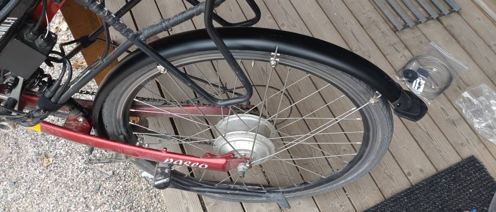

Tilasin uuden takalokarin ja etulokarin Hollannista. Jotain pientä muuta myös kuten ketjun paluupuolen rissan ja pitkiä vaijereita.
https://www.ligfiets.shop/en/bike-parts/mudguards/
Viestit: 6104

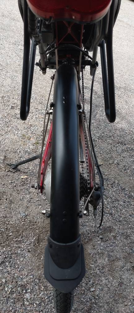

Viimein ehdin vaihtaa uudet lokarit pyörään. Etulokari oli mennyt vinkuraksi, joten vaihdoin senkin samalla. Vanhoilla kiinnikkeillä vain uusi lokari kiinni, kun raudat oli lyhennetty sopivan mittaisiksi. Siitä en ehtinyt vielä napata kuvaa. Takalokari on hyvä! Kolmipisteinen kiinnitys ihan ehdoton. Nyt takalokari on suorastaan yhtä pyörän kanssa. Loppui luultavasti se ärsyttävä räminä jokaisessa routatien nypyssä. Lokarit on tilattu täältä: https://nojapyorafoorumi.fi/viewtopic.p ... 87#p165287
Viestit: 6104
Todella jämäkkä ja istuva takalokari. :o
Ei rämise sitten ollenkaan.

janx kirjoitti: 04 Kesä 2025, 08:52
Sitä se neljäs kiinnityspiste tekee. En mä turhaan sulle sitä toitottanut että pitää olla se neljäs.
Viesti Kirjoittaja torneol »
Myös Bilteman lokarissa on neljä kiinnityspaikkaa; parit aisat, sitten alhaalta edestä ja sitten keskeltä sillä muovisella kiinnikkeellä, joka näkyy tossa Janxin kuvassakin. Itse olen käyttänyt sitä joka kerta ja toistaiseksi on toiminut. Ainakin sen rahan edestä, mitä setti maksaa.
Toiseen pyörään laitoin SKS:n lokarit; aika paljon arvokkaammat, mutta saavutettu hyöty rahaan nähden olematon.
Toki Paseon anatomia on vähän erilainen eikä se muovikiinnike ilman kikkailua taida siinä toimia.

torneol kirjoitti: 04 Kesä 2025, 10:32
Sitä mä ole toitottanut kun hän on aikasemmin käyttänyt biltsun settiä ilman sitä neljättä kiikkikettä kun sitä perinteistä kiinnikettä ei voi käyttää paseon takahaatukan kanssa ilman jotain rakennelmaa.
