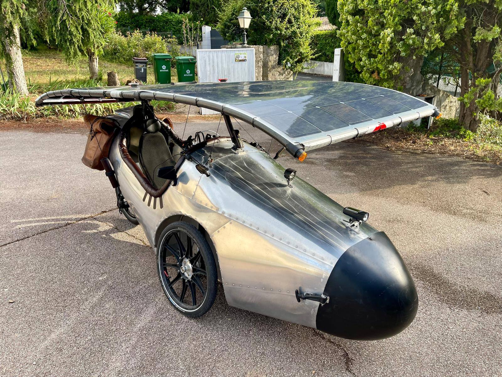

Pitäis rakentaa aurinko(voima)katettu kolmi/nelipyörä, kun 400w paneelin saa jo 60€. Kokokin ois sopiva 1722 x 1134 x 30 mm. Mutta eihän sitä nykyään saa aikaiseksi mitään…

Mahtaisikohan jo nykyään saada taipuisia kennoja järki hintaan..saisi vähän fiksumman näköisen, eikä tulisi niin tuuliherkkä muotoilu.

Onko jollain positiivisia kokemuksia taipuisasta paneelista? Mitä olen koittanut aiheeseen tutustua, niin kalliimpi, huonompi hyötysuhde ja herkempi rikkoutumaan? Toki paaaljon hienomman muodon siitä saisi.

Taipuisia tai oikeastaan joustavia kyllä on, mutta ei ne loputtomasti taivu. Minulla on tämä paneli ja siihen tehtiin mittauksetkin. Melkein 100 W tuli kirkkaassa auringonpaisteessa, mutta ei tuota minkään kinnerin ympärille kääritä.
Edit:
Kalliimpi - kyllä
Huonompi hyötysuhde - ei
Herkempi rikkoontumaan - ei (siksihän se on taipuisa)
"Solarfam 100W joustava aurinkopaneeli SZ-100-36MFEr"
https://eroaverkosta.com/product/322/so ... 100-36mfer
