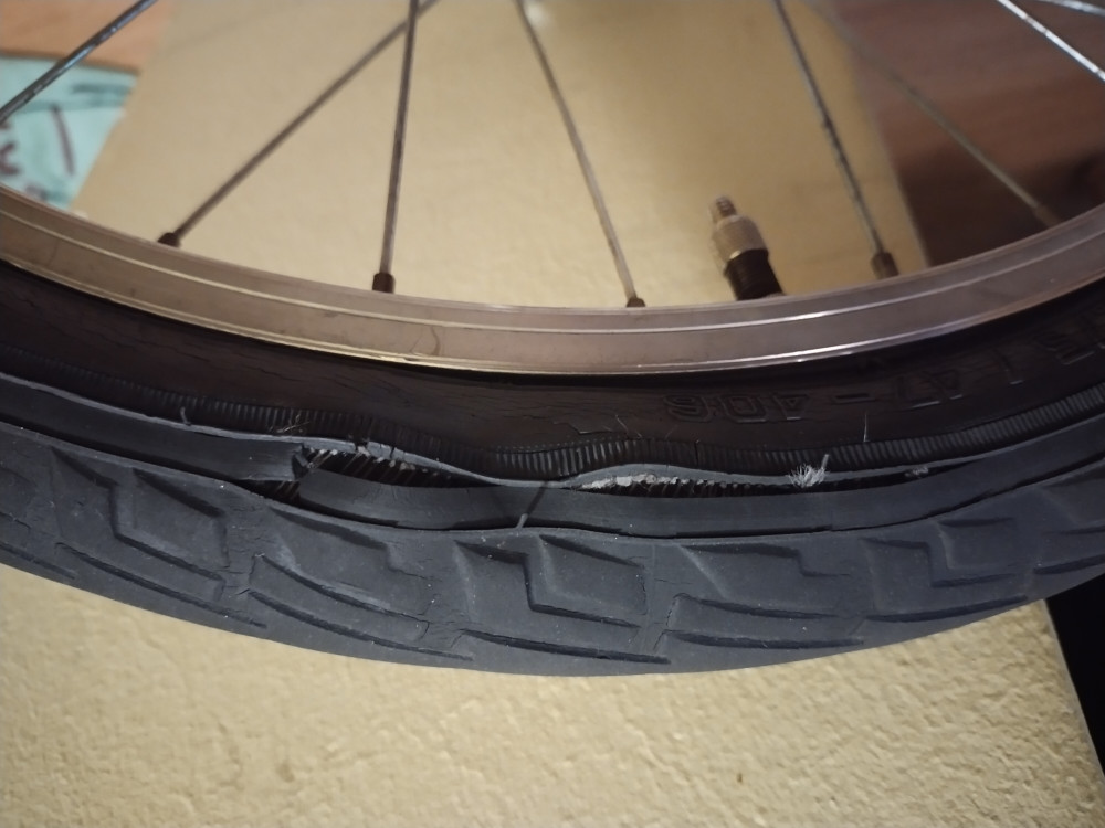

Ulkokumin on toisesta sivusta haljennut vähän mutta minusta pinta joka osuu maahan on kunnossa Jos sisäkumi vielä hajoaa niin ajattelin yrittää paikata ulkokumin sisäkumin paikoilla kun mulla niitä nyt on ja paikkausrasian kumiliimalla.

Kuvassa näkee että ulkorenkaan langat ovat vaurioituneet.
Niitä ei voi korjata ja niiden tehtävä on pitää rengas kasassa sisäkumiin pumpattavaa painetta vasten. Ulkorenkaan kumin pinnan tehtävä on antaa pitoa ja suojata niitä lankoja, eli sen suojan korjaaminen sen jälkeen kun langat on rikki on täysin turhaa.
Käy ostamassa uusi ulkorengas äläkä tuhlaa tuohon yhtään enempää aikaasi.
