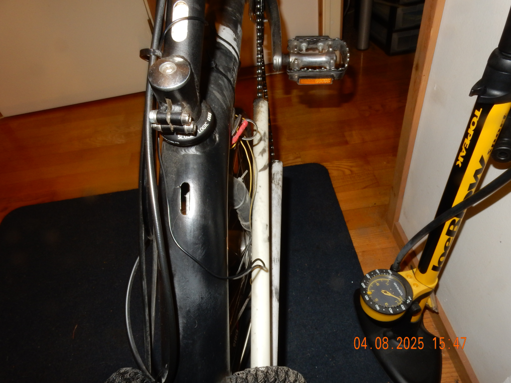

Olen löytänyt vain Raskonelta (raskaiden ajoneuvojen varaosia) tuota putkea. Itse en enää tuota putkea käytä, koska se on vaikea saada suoraksi, vaikka kuinka lämmittää. Tilasin Hollannista ihan oikeat ketjuputket ja ovat paljon helpommat asentaa ja käyttää.

Seinämä vahvuus on varmaan aikalailla se avain onnistumiseen suoristamiseen ja tuolta saa 1,0 mm paksuisella, tosin vain 12mm halkaisijalla joka on aika ahdas.

Täällä tilaamisesta: https://nojapyorafoorumi.fi/viewtopic.p ... 87#p165287
Tästä kaupasta: https://www.ligfiets.shop/en/
Ketjuputkea: https://www.ligfiets.shop/en/bike-parts ... bes-parts/ (nylon 14x1 mm)
Edit: Muisti palailee pätkittäin... tilasin muuta, mutta ketjuputki tuli Wackyltä. Ymmärtääkseni kuitenkin samaa tavaraa kuin tuo em. putki.
