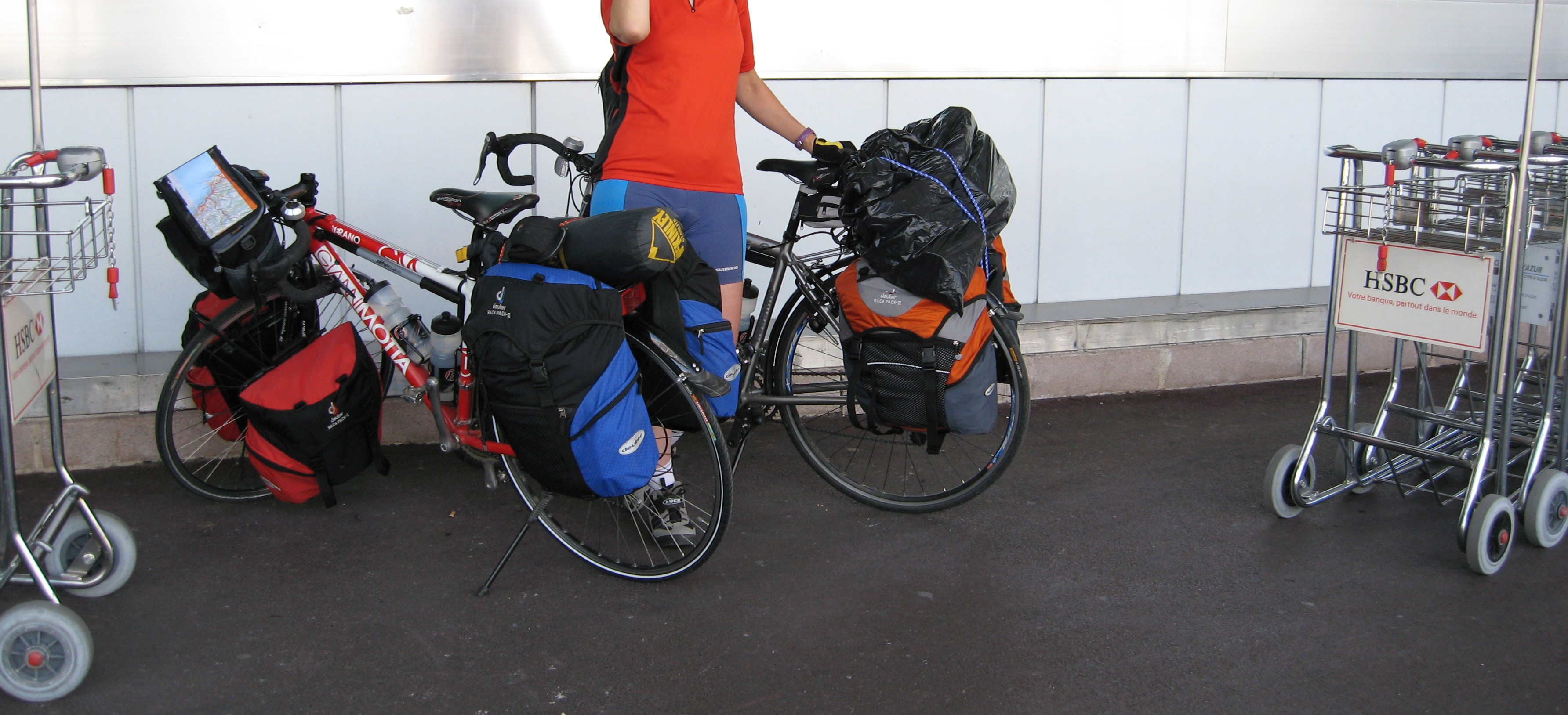

Tuosta vähän osviittaa mikä onnistuu ilman perävaunua tms.
Re: Pyörälaukkujen vetoisuus
Tuossahan ei oltu hankittu etulaukkutelinettä, vaan kaikki oli pakattu taakse ja aika korkeiksi pinoiksi.
Meillä oli etulaukkuteline ja neljä pyörälaukkua - toki minulla oli myös tankolaukku.
Varsinkin sivutuulessa tämä kuljetustapa ei aiheuta epävarmuutta pystyssäpysymiseen. Sen sijaan korkea kuorma tekee ajon epävarmaksi.
Tuossa mustassa säkissä oli lentokuljetusta varten runkoihin pehmusteita. Luovuimme niistä tämän lentokentän jälkeen.
Edit: 4 pyörälaukkua, tankolaukku ja teltta painoivat lentoaseman vaa'alla 29,6 kg. Teltta 2,3 kg, makuupussi 600 g.
