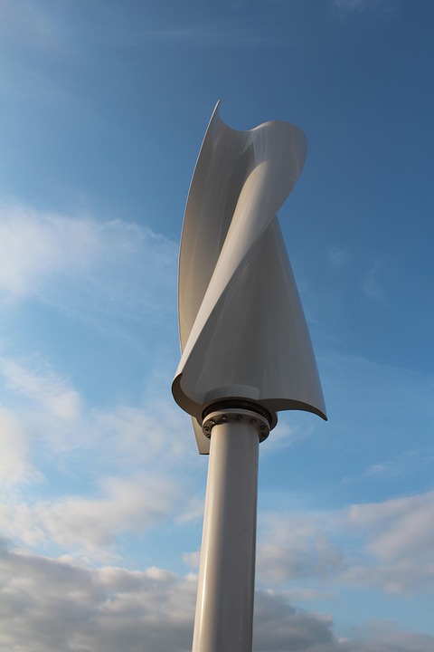

Mun mielestä nuo kuuluu laittaa teollisuuslaitosten kellariin äänieristettyyn koppiin ruuvikopressoreiksi.
Näkyvillä ovat pikallaan lähinnä jossain tivolissa lasten ihmeteltevänä. Hauskoja leluja ja kun maalaa vielä räikeän väriseksi niin sopii vaikka sirkuksen katolle.
Viestit: 14406
Re: Sähkön hinta

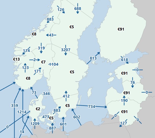

Tuo ei ole oikeasti Savonius. Savoniuksen idea oli nimenomaan, että ilma pääsee kuppiroottorin kupista toiseen sisäkautta, jolloin roottorin nopeussuhde, eli pyörimisnopeus (kehänopeus) suhteessa tuulen nopeuteen kasvaa merkittävästi. Tuo on kierteelle väännetty kuppiroottori. Hyötysuhde huono pyyhkäisypinta-alaa kohti ja ennen kaikkea materiaalihyötysuhde W/kg > W/€ on erittäin huono. https://fi.wikipedia.org/wiki/Savonius-roottori
Tuulivoima on kesällä hiljaisimmillaan ja Loviisa 2 vuosihuollossa ja Loviisa 1 heti perään. Pahin ongelma on Ruotsin Oskarshamnin 1,4 GW ydinvoimala, joka on primääripiirin putkirikon takia ollut pois käytöstä jo huhtikuusta. Mutta suurin ongelma on pörssihintojen tahallinen hintojen manipulointi.
Epäloogista hinnanmuodostumista.jpg (55.88 KiB) Katsottu 1896 kertaa
Erikoista toimintaa Puolassa. Ostavat Liettuasta sähköä 91€/MWh ja myyvät Ruotsiin 5€/MWh. :?

Ehkä olenkin tuulivoiman vastustaja ihan tietämättäni tai tulossa sellaiseksi. :D
Merellä ne rumentavat ehkä vähiten. Metsissä liikun (ihan liian vähän), mutta kuitenkin. Rantaakaan ei tästä kotoa missään näy, mutta tänä vuonna olen tainnut eniten koluta juuri rantoja. Haittasiko ne ohi ajessa esim. Gotlannissa tai Porissa? Eipä oikeastaan. Haluaisinko mökkimaisemaan myllyn? No mieluummin se kuin avohakkuut, jotka siellä jo on.
Talojen katolla on kokeiltu jonkinlaisia tuulimyllyjä, mutta niiden hyöty on ollut käytännössä hyödytön. Ehkä tulee uusia tekniikoita, että tuulta voidaan hyödyntää osana (julkisten) kiinteistöjen rakenteita. Sinänsä voisi tuon Helsingin edustalle laittaa myllyjä muutaman, mutta eiköhän siitä paikallispäättäjät pidä lainsäädännössä huolen, että näin ei tule tapahtumaan.
Toisaalta, kaikkeen tottuu.
Edit: Tämä taitaa olla se oikea Savonius?
