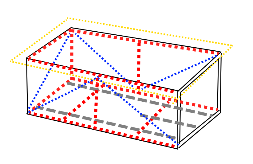

Pitäisi ehkä tehdä 3D-malli, mutta aika hauska tämä Paint-mallikin on. :D Hintaa tälleen tekemällä tulee noin 300 euroa.

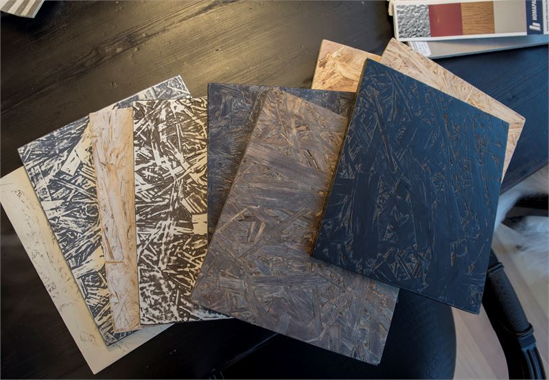

Sain luvan vaihtaa ulkoverhousmateriaaliksi puulevyn esim. OBS3, kunhan se maalataan talon väriin. Onko kokemusta levystä maalattuna ulkona?
Tekoäly sanoi, että voisi kestää hyvin tehtynä 5-10 vuotta.
