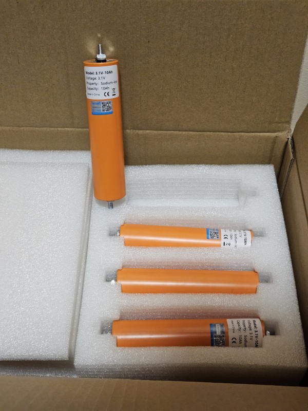

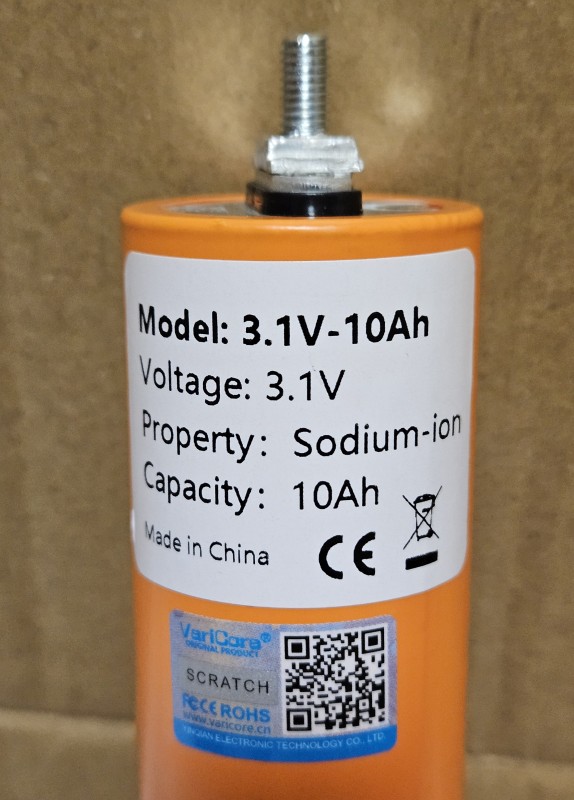

Tuli sitten tilattua noita Vilijamin mainitsemia natrium-ioni -kennoja.
Tilaushetkestä saapumiseen kesti noin 2 kuukautta, paketti saapui tänään.
Hyvin nuo oli ainakin pakattu, mutta vielä en ole kerennyt sen enempää kennoja hypistellä.

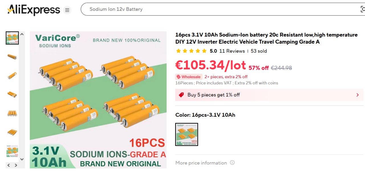

16 kpl 10 Ah:n kennoja kustansi 95,14 €, hinta noussut hieman tämän jälkeen:
https://www.aliexpress.com/item/1005007 ... 1802QuMllJ
Nämä menevät aikanaan 1CV:n seuraajan akkuun, 16s-kytkennällä.
Siis jos ovat kelvolliset kapasiteetiltaan, kiina-roinasta kun ei aina tiedä etukäteen...

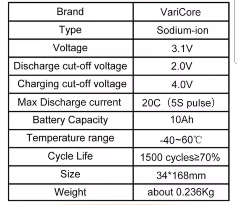

Nyt on kiinnostava projekti. Onko nuissa kennoissa älyä sisällä, kun ilmoitetaan cut off voltit, vai pitääkö niistä huolehtia ulkoisesti?
Re: Natrium akku
Ihan älyttömiä ovat, eli käyttäjän pitää huolehtia, että kahden ja neljän voltin välillä pysytään. Joko bms:n avustuksella tai sitten muuten.
Ainakin testivaiheessa aattelin selvitä ilman bms:ää: tarkoittaa vaan sitä, että sekä ala- että yläpäähän jännitealuetta pitää jättää varaa, ja seurailla silloin tällöin kennokohtaisia jännitteitä, etteivät ajaudu pahasti epätasapainoon.
