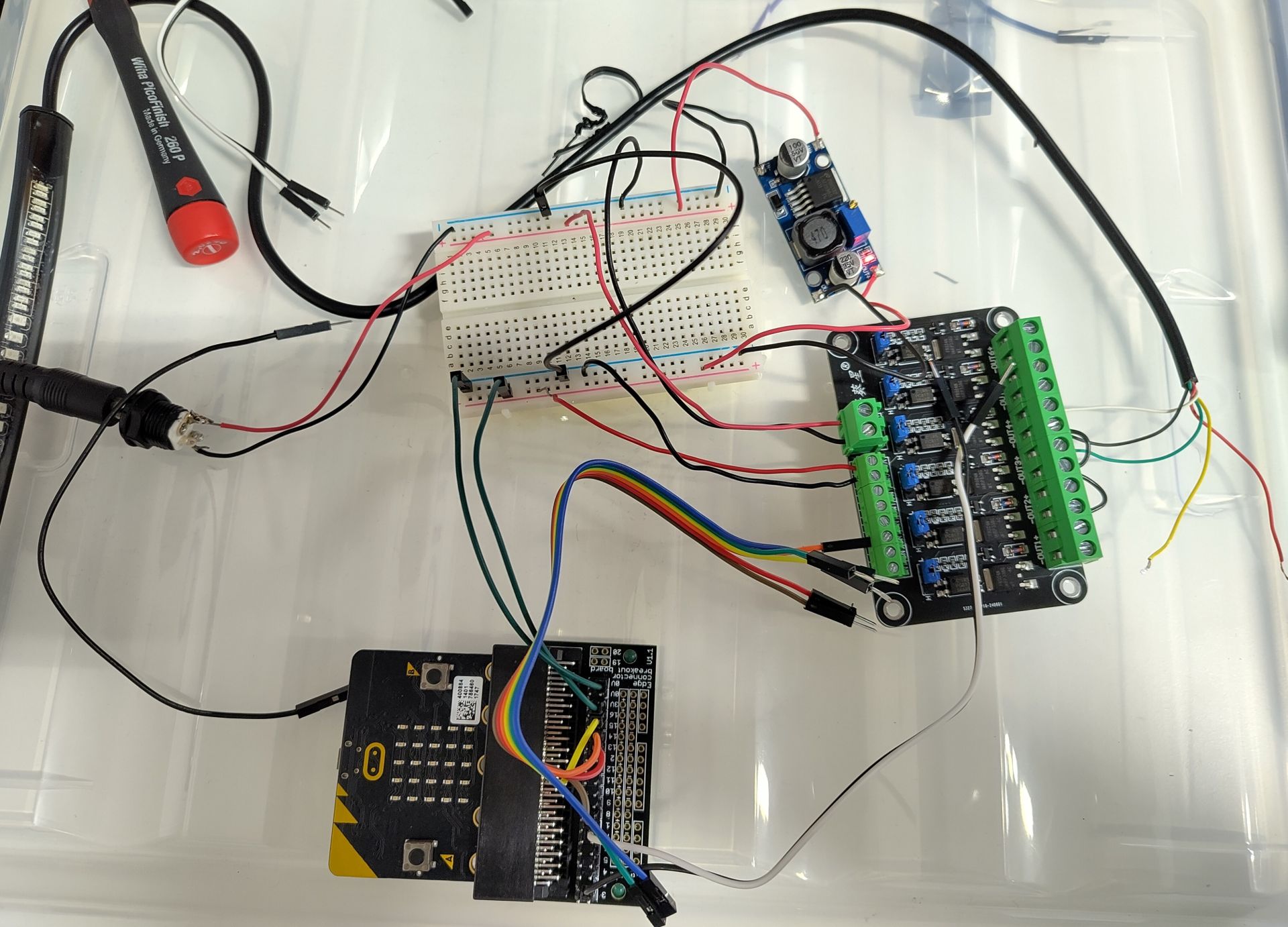

N-Mosfettikortti (3,3 Vdc versio) tuli. Koitan ehtiä sitä pian kytkemään ja saamaan ehkä jopa pyörään asti.
Kytkentäohje:
01-14-2026, 20-46-44.png (1.06 MiB) Katsottu 6937 kertaa
  • 1 VCC: Kytke (3.3 Vdc) virtalähteen positiivinen napa.
  • 2 GND: Kytke (3.3 Vdc) virtalähteen negatiivinen napa, joka on maadoitettava yhdessä signaaliliittimen kanssa.
  • 3 IN1-IN6: Kytke mikrokontrollerin tai PLC:n IO-porttiin.
  • 4. H/L-hyppyjohdin: H on korkea taso, L on matala taso ja keskimmäinen on yhteinen napa.
  • 5 VIN: Kuormapuolen virtalähteen DC positiivinen taso.
    GND: Kuormapuolen virtalähteen DC negatiivinen napa.
  • 6. Kytke kuormaliittimet OUT1-OUT6 kuormalaitteen positiiviseen napaan ja kuormaliittimen GND kuormalaitteen negatiiviseen napaan.
Viimeksi muokannut janx, 16 Tammi 2026, 21:02. Yhteensä muokattu 1 kertaa.
Viestit: 6151
Ei toimi fettikortti tässä sovelluksessa. Taitaa olla N-mosfettejä. Eli pätkitään miinusta ja sehän ei nyt käy. :roll:
Edit: Ei varmaan vaan on. LR024N on N-kanavainen mosfetti. Eikä myyjä sitten viitsinyt sitä ilmoittaa ilmoituksessa. :roll:

Kyllä mä jo sinne kiinanmaalle laitoin viestiä, että antaa mun rahat takas. Joskus antaa ja joskus ei. Joskus vaan osan. Pitää näköjään kaikki tehdä ite. Tämäkin kortti. Jostain syystä plussaa pätkiviä kortteja ei oikein markkinoilta löydy. :wink:

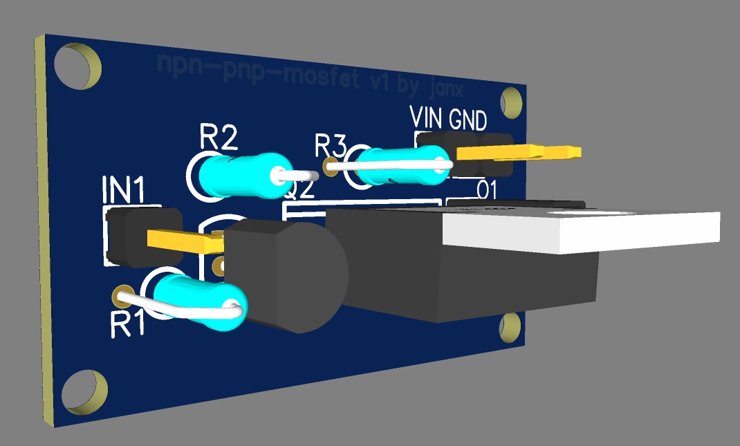

Komponentit lähti tilaukseen (mosfetit). Piiri sai muotonsa versiossa yksi. Voin suositella EasyEdaa, jos elektroniikka kiinnostaa. Ei löytynyt pienellä kytkentävastuksella muuta kuin "isolla" TO-220-kotelotyypillä P-kanavainen mosfetti.
Viestit: 6151
Ihan siisti tuli tästä yhden kanavan versiosta. 6-kanavaista saa jo hieman jumpata. Iso trankku kääntyi vaakaan.
