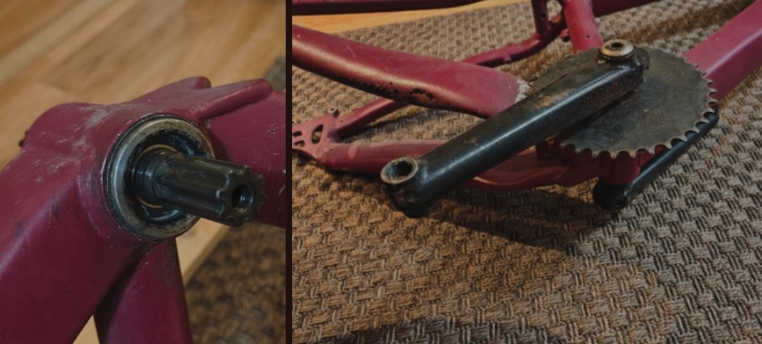

Miten tällainen kampilaakeri irtoaa?
Akseli on sen verran pitkä ja paksu, ettei normaali hylsy yllä kiertämään keskitysrenkaita pois. Tämä on BMX-tyylinen 8-urainen akseli, jonka pitäisi käsittääkseni irrota ihan vetämällä laakerien läpi pois, mutta eipä lähde ainakaan kohtuullisella vasaroinnilla liikkumaan.
Netissä näkemäni vastaavat kampilaakerit tällä akselilla ovat suoraan runkoputkessa, eikä niissä ole tällaisia hylsyllä kierrettäviä renkaita kuten nelikanttikeskiöissä. Tämä on kai erikoisempi yhdistelmä BMX-akselia ja sinetöityä laakeripakettia.

Copilotti antoi muutamia ideoita, esim. jos laakeri on ruostunut kiinni akseliin, laakeri pitäisi yrittää irrottaa naputtelemalla pitkän tapin kanssa. Tai no, tuossa näyttäisi olevan uria sisäpuolella, eli laakeri on kierteellä kiinni, ja naputtelu ei auta. Saako laakerin kierrettyä irti?

Kyllä tuo täytyy irrottaa kiertämällä nuo holkit ensin irti. Jos avainholkki ei mahdu, pitää hommata holkki, joka mahtuu, tai kiertää holkin ulkoreunalta putkitongeilla. Hyvät putkitongit ovat kyllä melko kovat vehkeet tällaisiin hommiin. Meneehän ne holkkien reunat vähän ruvelle, mutta taitaa olla ainoa keino saada tuo auki. Muista tarkistaa aukeamissuunta.

Voipi olla että ei lähe kiertämällä . Monesti laakeripesät rässätty paikalle. https://www.youtube.com/watch?v=rHNyec0CYko Näitä eri tapoja on useita , kannattaa tutkia netistä . Minkä merkinen pyörä , helpottaa huomattavasti ongelman ratkaisua.

Se ei sieltä naputtelemalla tule mihinkään.
Ei noihin kuppien reunoihin leikata mitään hammastusta työkaluille jollei niistä ole tarkoitus kiertää tuolta auki.
Kuten Janxille kerroin jo ja Jori tuossa toisti niin siihen tarvitaan keskiötyökalun joka mahtuu akselin yli. Niitä on saatavilla ja meillä on töissä sellainen, muistaakseen Cyclo merkkinen.

Noniin sellaisia hylsyjä on siis olemassa :) yritin etsiä enkä heti netistä löytänyt, luulin että pitää katkaista hylsy ja jatkaa sitä putkenpätkällä että saa riittävän syväksi.
Pihdeillä voisi periaatteessa onnistua kiertää kuvassa näkyvä puoli, mutta vasen puoli uppoaa kokonaan runkoputken sisään eikä sitä kierrä pihdeillä mitenkään. Tietysti jos laakeripaketti ja akseli irtoaa toiselta puolelta niin toiselle puolelle pääsisikin tavallisella hylsyllä käsiksi.

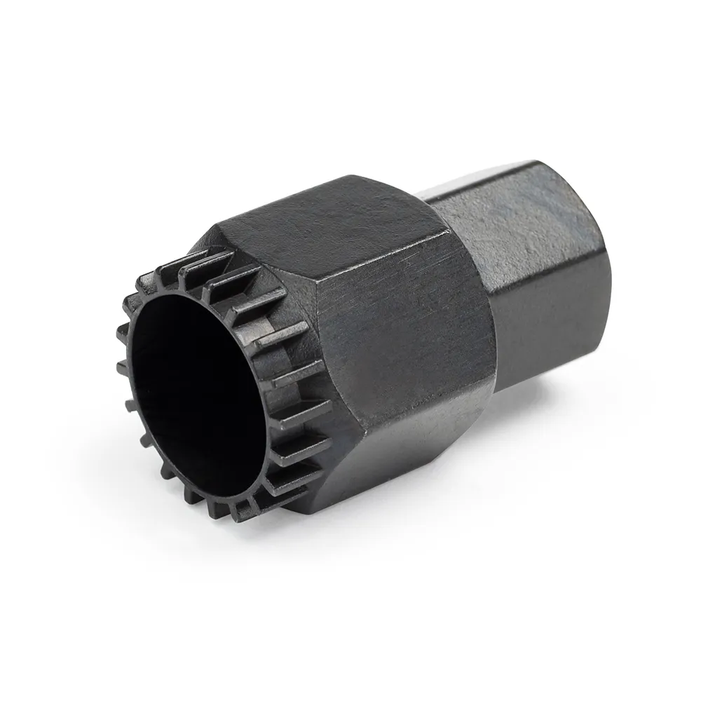

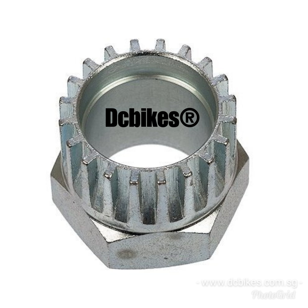

Kummallinen on tämä maailma. Tuollainen yksinkertainen keskiötyökalu, jossa on vähän materiaalia ja toimii aina, vaikka olisi ylipitkä ja -paksu akseli on se "erikoistyökalu" ja "tavallinen" on se, jossa on puolen tuuman nelikanttivääntiölle reikä ja kuusiokaulus ulkopuolella, paljon enemmän mutkia ja materiaalia. Tuo Wackyn linkkaaman mallinen "erikoistyökalu" olisi kai ollut liian hyvä, halpa ja yleispätevä. :roll:
Viestit: 4180
Re: BMX-tyylisen kampilaakerin irroittaminen
Suurin vaikuttava tekijä taitaa olla että työkalujen valmistajat ovat päätyneet käyttämään pienempää kokoa ainakin parktool merkin kohdalla johtuen siitä että irtovarren reikä on sopivampaa kokoa kasetin irroitus työkalupään kanssa joka on pienempää halkaisijaa.
Ja kun kerran ollaan tehty pienempää halkaisijaa niin päähän vielä laittaa kiinnitys nelikanttiselle hylsytyökalulle sitten samalla jotta kiristäessä on helpompi saada keskiö kiristettyä momenttiin.

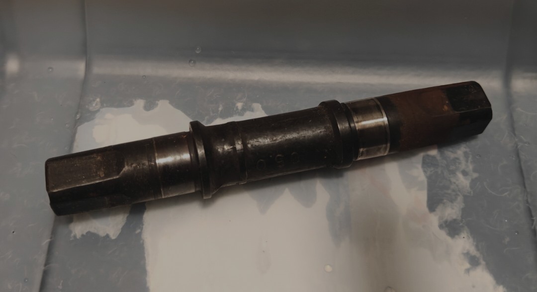

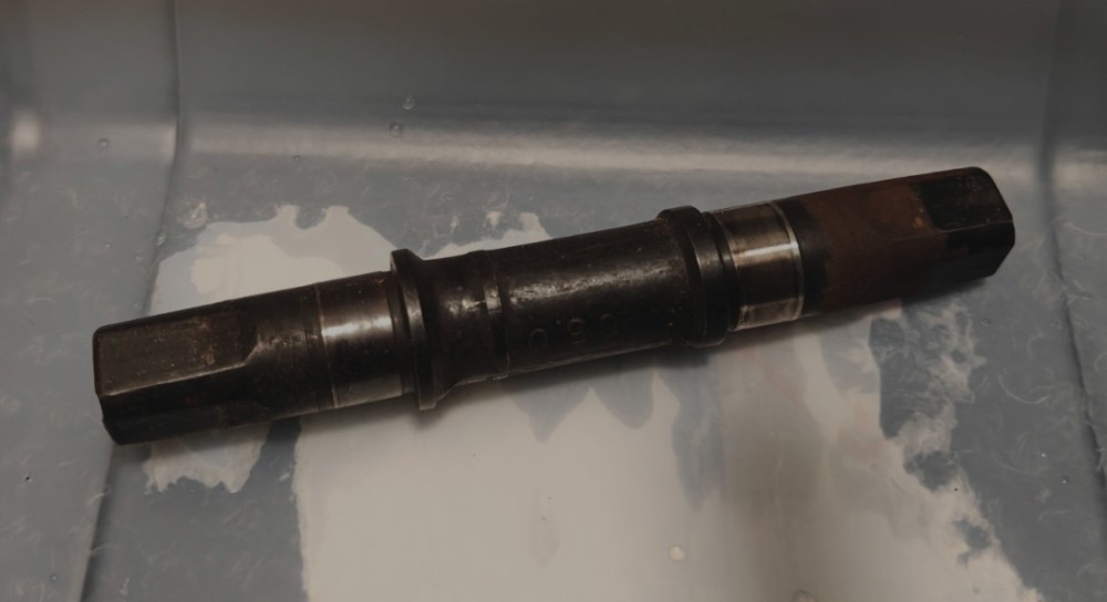

Voipi olla ettei akseli olekaan pelkkä sileä putkilo vaan siinä on jotain harjanteita laakerien välissä. Se ei siis tulisi ulos purkamatta laakereita ensin pois. Näin oli ainakin purkamassani nelikanttikeskiöpaketissa:
Hämäävää, koska kaikki netissä näkemäni tällaiset 8-uraiset BMX-akselit ovat irtonaisia ja sileitä ja vain liukuvat pois laakerien sisältä.
Viestit: 7892
Hieno rakenne tuossa bmx kampisetissä. Ei tarvi tapella ulosvetäjän kierteiden korkkaamisen kanssa. Olakkeitakaan ei akseli kaipaa, koska kammen spooriholkki tukeutuu laakerin sisäkooliin.
