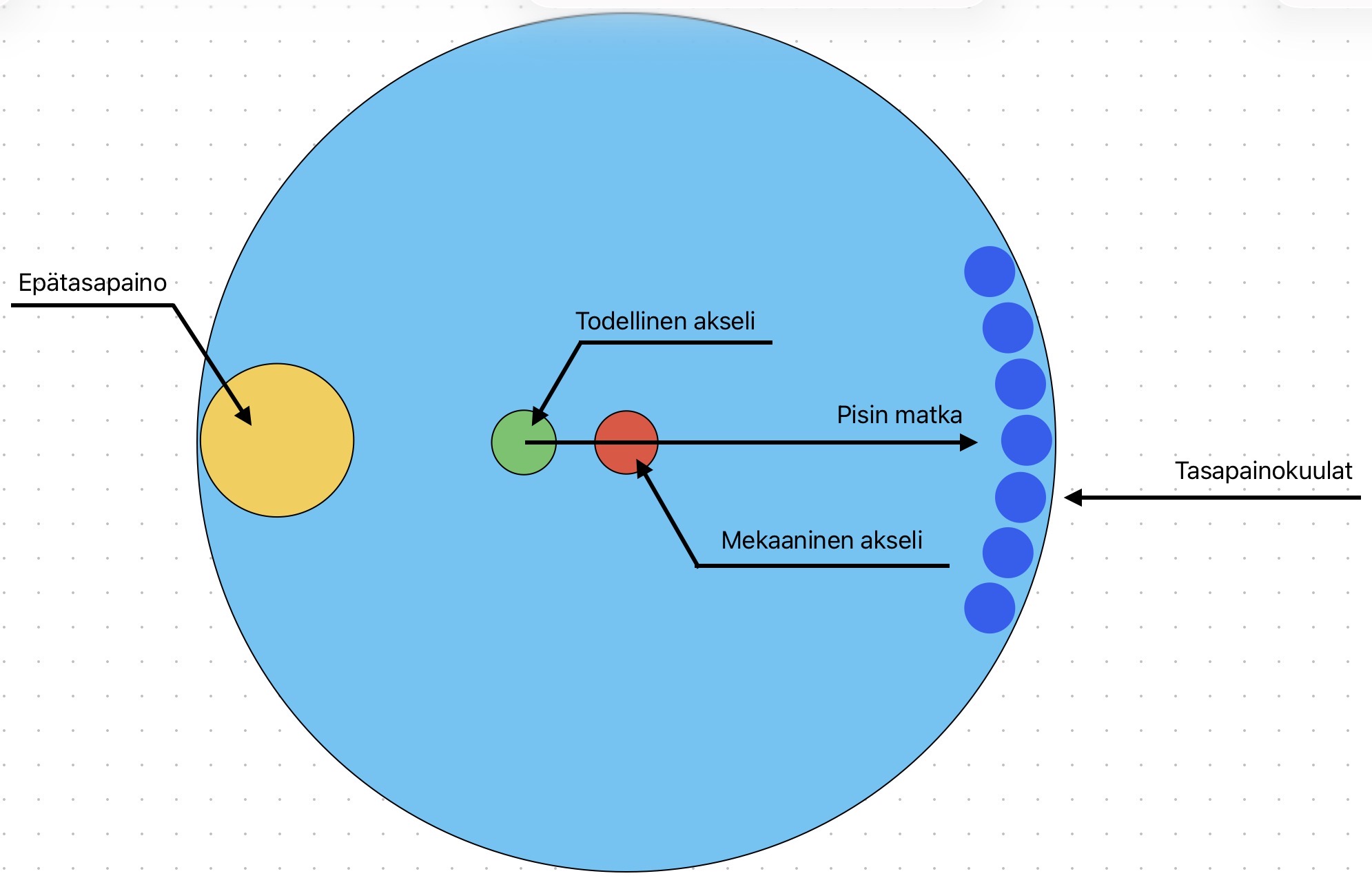

Mekaaninen akseli on siis pehmeästi ripustetussa systeemin nopeasti pyöriessä aina painopisteen, eli todellisen pyörimisakselin suhteen vastakkaisella puolella. Kun nyt piirrät tuossa tilanteessa painopisteen ympärille säteitä kuvaamaan keskipakovoiman suuntaa, huomaat että renkaan pinta viettää suuntaan, joka tasapainottaa systeemiä.

Tällainenko? Pitäs tehdä animaatio tai piirtää kuvat joka tilanteesta. Tässä kuvan tilanteessa tasapainokuulat ovat juuri vetämässä todellista akselia kohti mekaanista akselia. Ei perhana tämä vetää aivot solmuun.

No nyt alkaa helpottaa.
