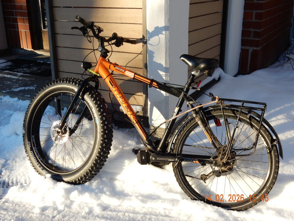

Siinä kuva (jarrulevy kimaltaa auringossa).
Näköjään normaali jalkapumpussa painelukemia ei oikein näe jos paine on alle 2 bar. Siis tämäkin asia on eri lailla fattipyörissä. Ehkä pitäisi hankkia esim. Topeak JoeBlow Dualie, jossa on erikseen mittari pienempiä paineita varten: https://www.youtube.com/watch?v=U_7IGUA_63k

Hankin https://www.topeak.com/global/en/produc ... OUNTAIN-EX tuommoisen pumpun, ei ollut kovin pahan hintainen, ja siinä on asteikko alkaen 0.3 barista. 0.5 bar tuntui olevan aivan riittävä paine. Riippuu kuulemma kuskin painosta jne.
