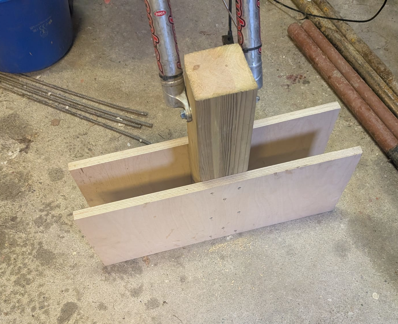

Joka keväinen vaiva, (noja)pyöräilylihasten puuttuminen sai minut aktivoitumaan, tänä vuonna jo ennen pyöräilykelejä. Hankin torista parilla kympillä harjoitusvastuksen ja sille tarkoitetun renkaan. Virittelin paseon vastukseen ja ajelin testilenkin. Vastus toimii kuten pitääkin, ja minut jalat niin kelvottomasti kuten keväisin on tapana. No, sen pitäisi olla tuolla menetelmällä korjattavissa oleva ongelma.
Vaan polkiessa puomi heilui sivusuuntaan jokusen sentin, ja epäilyksenä on että tuo ei ehkä ole hyväksi. Nojapyörä on kiinni vain taka-akselistaan, ja takahaarukka saa tehtäväkseen hoitaa kaikenlaiset kuormitukset, sellaisiinkin suuntiin mihin sitä ei ole tarkoitettu.

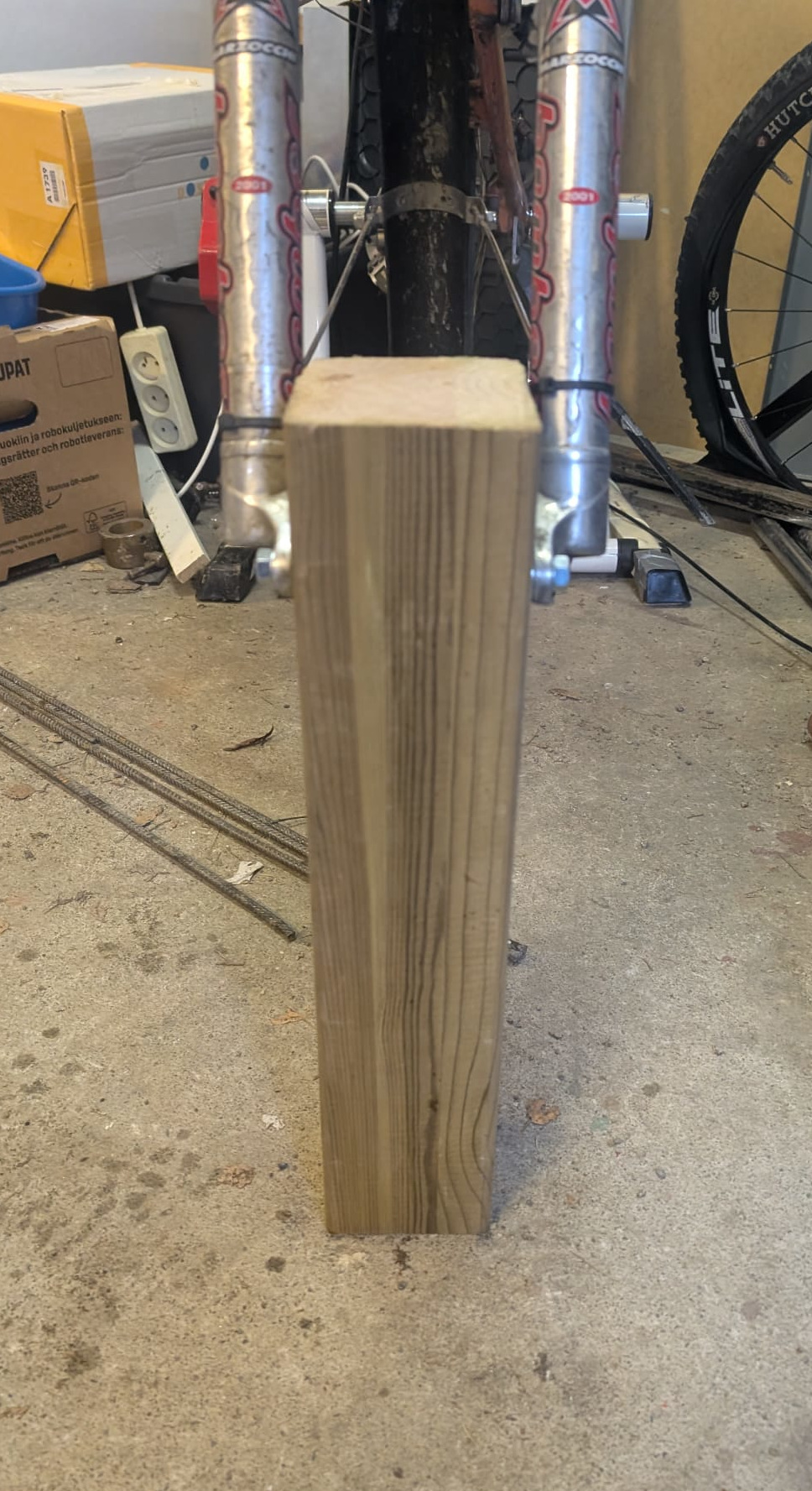

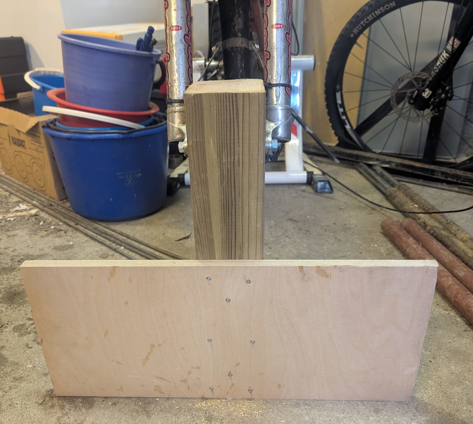

Ideoin Viirretin Jukan kanssa tuohon korjausta: teline johon etuhaarukka kiinnitetään, niin saadaan heilumista kiinni sieltäkin päästä.

Värkit tehty pystäreille, ja siinä takahaarukan rakenne sellainen että kestää paremmin. Tietty jos olis jousittamaton nojakki, niin sit toi takahaarukan rakenne olis likimain samanlainen. Se toki erona että kuskin massa on kauempana edessä keikkumassa kuin pystärissä.
