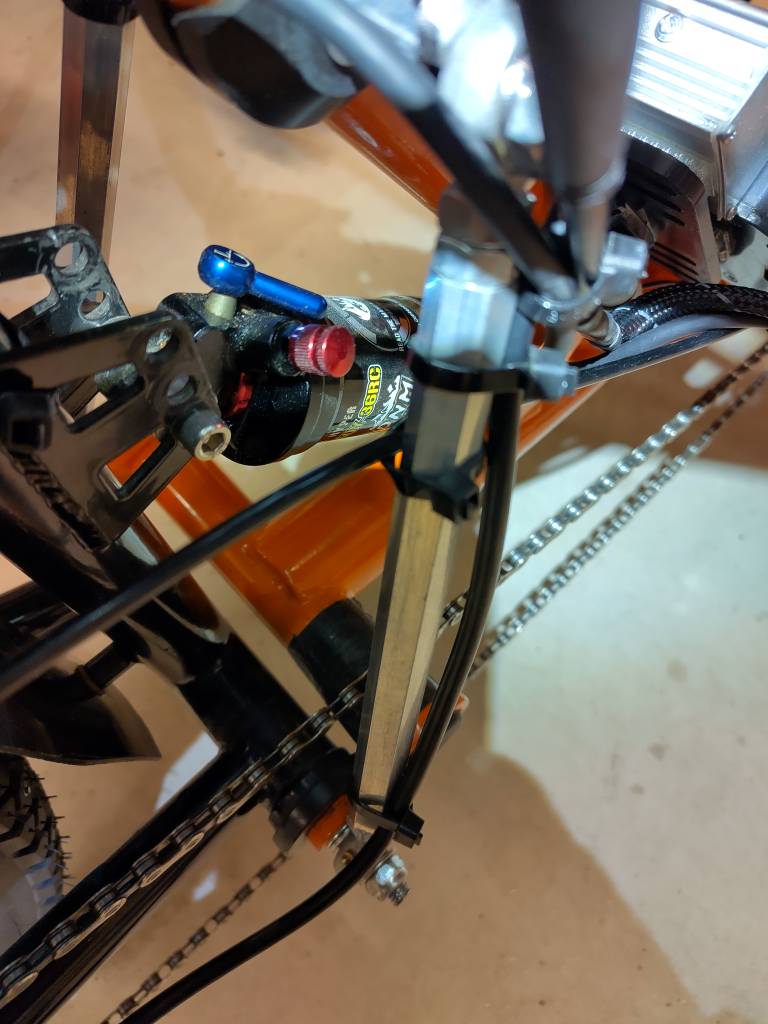

Löysin sen muokatun iskaripumpun, jolla pääsee käsiksi venttiileihin. Pitää vaan opetella oikeat arvot, että saa säätöihin. En vieläkään oikein ymmärrä noiden iskareiden sielunelämästä tarpeeksi.
Jos takaiskari pohjaa, kummassa päässä on liikaa tai liian vähän painetta?
Viestit: 2058
Re: Spectri - Specbiken comfort trike 20/20/26 täysjoustolla
Koskaan edes näkemättä mokomaa laitosta laittaisin painetta lisää sinne päähän mistä männänvarsi -ei- tule ulos.
Eikös se sillon pönkeä mäntää ulospäin suuremmalla voimalla. :?:
Mä ratkaisin vastaavat ongelmat aikanaan putken pätkällä iskarin tilalle. Ei ollut ongelmia sen koommin. :D

Takaiskari
Viestit: 6152
Muistiin: Laitoin takaiskariin ylös pos. puolelle 250 psi ja alas neg. 100 psi.
Takaiskarin säätö, 2 venttiiliä (AI):
Jos polkupyörän takaiskarissa on kaksi ilmanpaineen säätöventtiiliä, se on tyypillisesti varustettu erillisillä positiivisella ja negatiivisella ilmakammiolla (esim. vanhemmat RockShox Dual Air -mallit) tai siinä on erillinen "piggyback"-säiliö (esim. Fox DHX tai Manitou Swinger).
  1. Dual Air -järjestelmä (Positiivinen ja negatiivinen kammio)
Tässä järjestelmässä säädetään iskarin herkkyyttä ja kantavuutta.
Positiivinen venttiili (+): Määrittää iskarin kantavuuden ja jousen jäykkyyden. Säädä tämä ensin niin, että saat oikean painuman eli sagin (yleensä 25–30 %).
Negatiivinen venttiili (-): Vaikuttaa iskunvaimentimen herkkyyteen liikkeen alussa.
Saman verran painetta kuin positiivisella puolella = suurin herkkyys pikkukuopissa.
Vähemmän painetta = jämäkämpi alku, vähemmän "keinumista".
Huom: Älä koskaan laita negatiiviseen kammioon merkittävästi enemmän painetta kuin positiiviseen, jotta iskari ei ala "vetäytyä kasaan".
Viestit: 6152

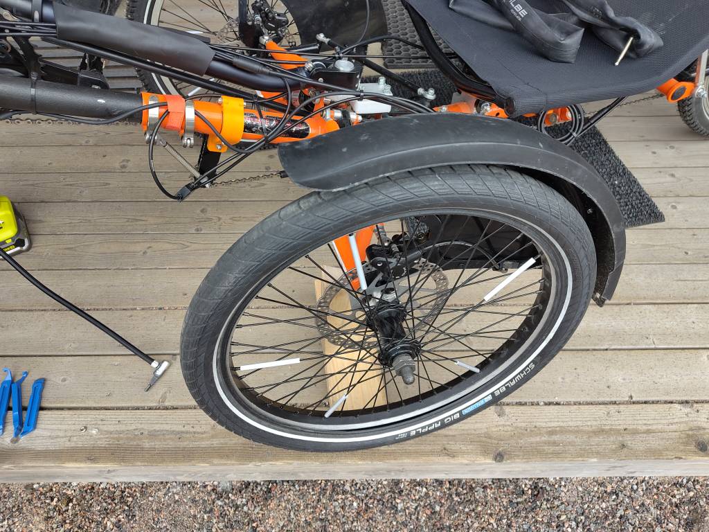

Tämän viikon yrittänyt päästä pyörällä töihin, mutta ei ole onnistunut. Aina jotain aamuisin, että autolla vaan menty. Paseo sentään on ihan ajokuntoinen päinvastoin kuin Spectri.
Eteen sain vaihdettua kesärenkaat, joka lieneekin tuon pyörän helpoin homma. Kaikki muu onkin osoittaunut tottumukseen nähden liian tekniseksi.
Jäi tänään ajot, kun etujarrut laahaa ja toinen ei kuitenkaan jarruta ollenkaan. Varmaan ilmaa systeemissä eikä itellä nyt mahdollista koittaa sitä ihmetellä, kun ei oikein ole osaamista levyjarruihin saati hydraulisiin. Ensimmäiset laatuaan missään minun pyörässä. Varmaan kiva, jos ja kun toimii. Takaiskarista puhumattakaan.

Sanoisin että toi 250 PSI takaiskarissa on ihan liikaa, tuskin joustaa. Suositukset noihin on kirjotettu maastopyöräkäyttöön ja triken perässä iskariin kohdistuu huomattavasti pienemmät (paino)voimat. Hatusta heitettynä omassa on ollut joku luokkaa 140 PSI jos nyt en ihan väärin muista. Mulla tosin on vaan yksi venttiili, siihen en osaa heittää mitään arvausta mitä sille toiselle puolelle pitäis laittaa.
Viestit: 6152
Alle 200 psi osuu takakumi lokasuojaan töyssyssä (+100 kg kamoineen). Itse en oikein pidä koko ilmaiskareista. Järkevän hintaisia korvaavia ilmaiskareita ei taida olla olemassakaan.
Vakiona tuossa on vielä halvemmat, mutta jouset. Sellaisen laitoin Paseoonkin takaisin taakse, kun kyllästyin ilmaiskarin kanssa tappelemaan.

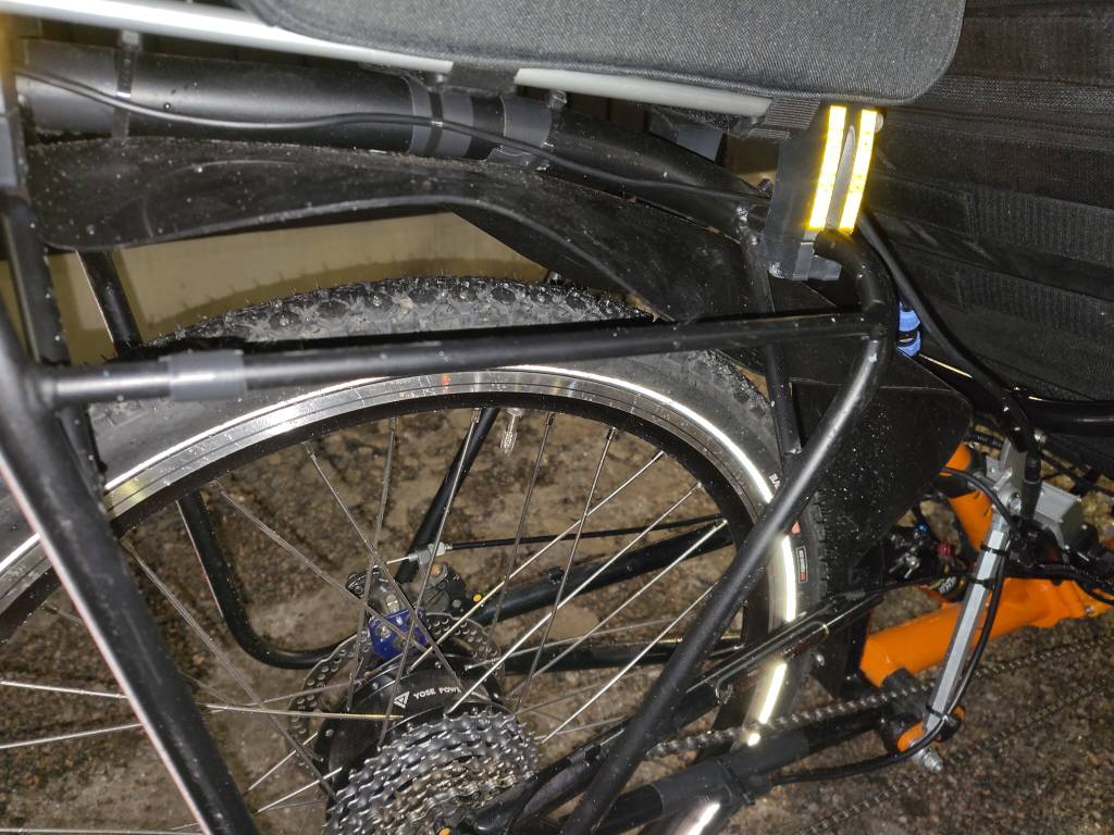

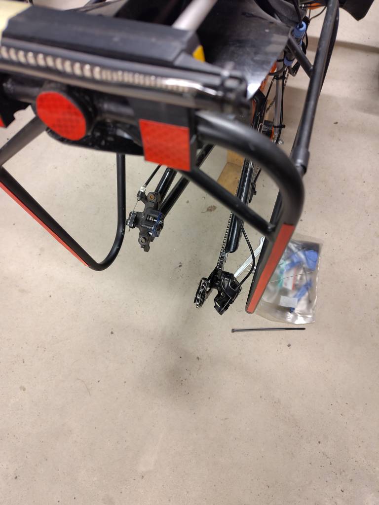

Taas ehdin tätä työmaata eteenpäin. Takana oli vielä nastarengas. Pari tuntia siinä meni. Ensin sai aloittaa pyörävaraston siivouksella. Ollapa omat tilat.
Kiinalaiset, kun eivät mitään standardeja tai patentteja noudata, niin kiekon takaisin laittaminen on hikistä ja tuskallista puuhaa. Äkkäsin ottaa jarrusatulan irti, niin sai helpommin revittyä takahaarukkaa leveämmäksi.
Puolet jäi vielä tekemättä ja pyörä ei ole edelleenkään ajokuntoinen. Saa nähdä ajetaanko tällä vielä tänä(kään) kesänä.

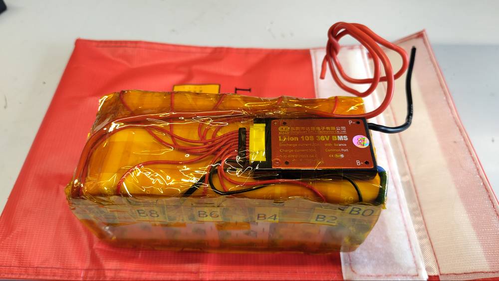

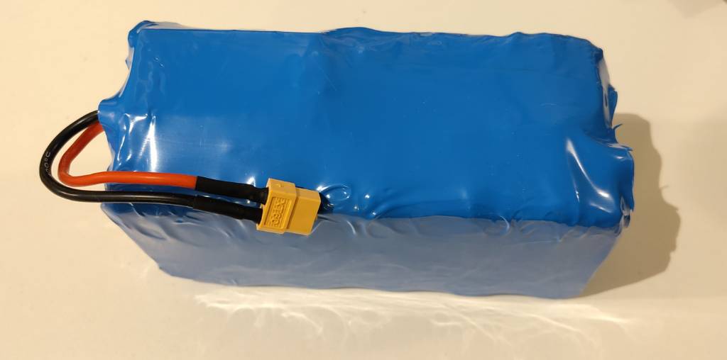

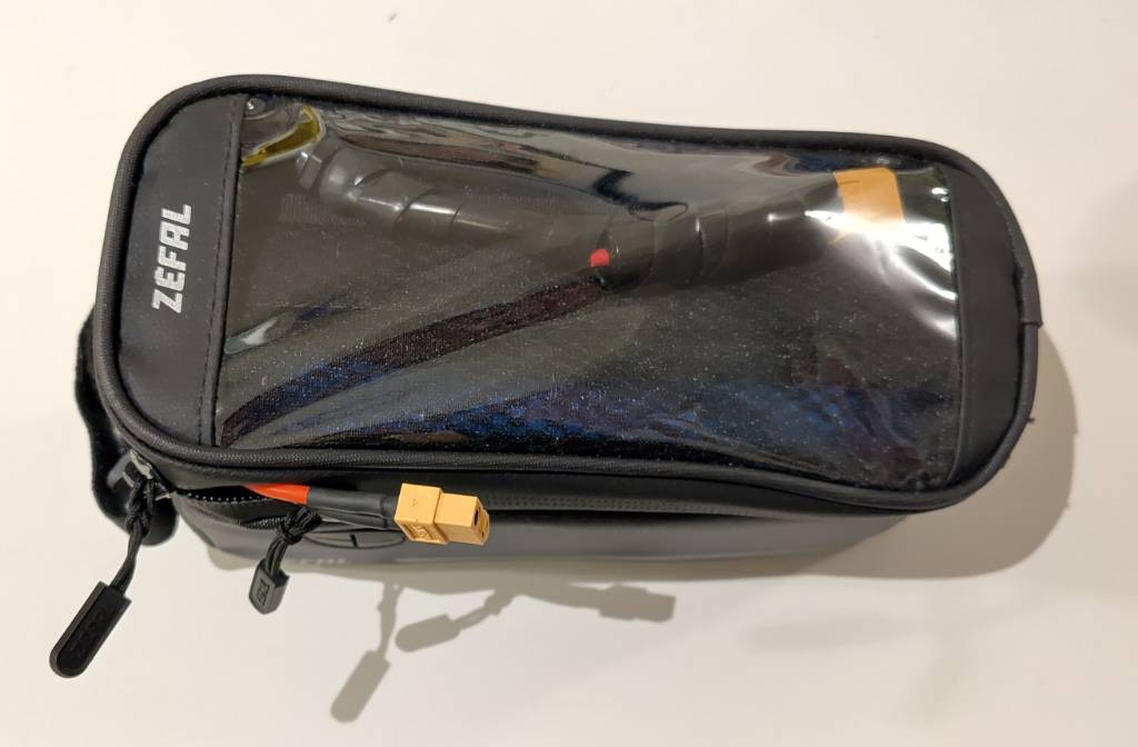

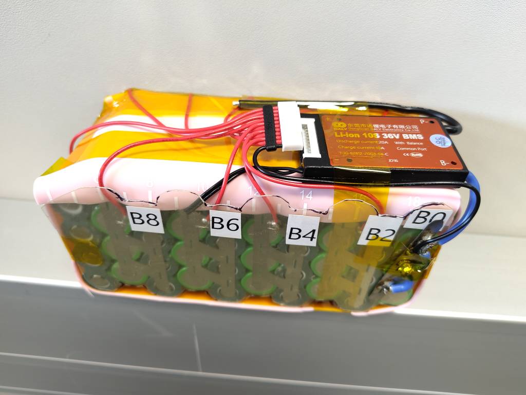

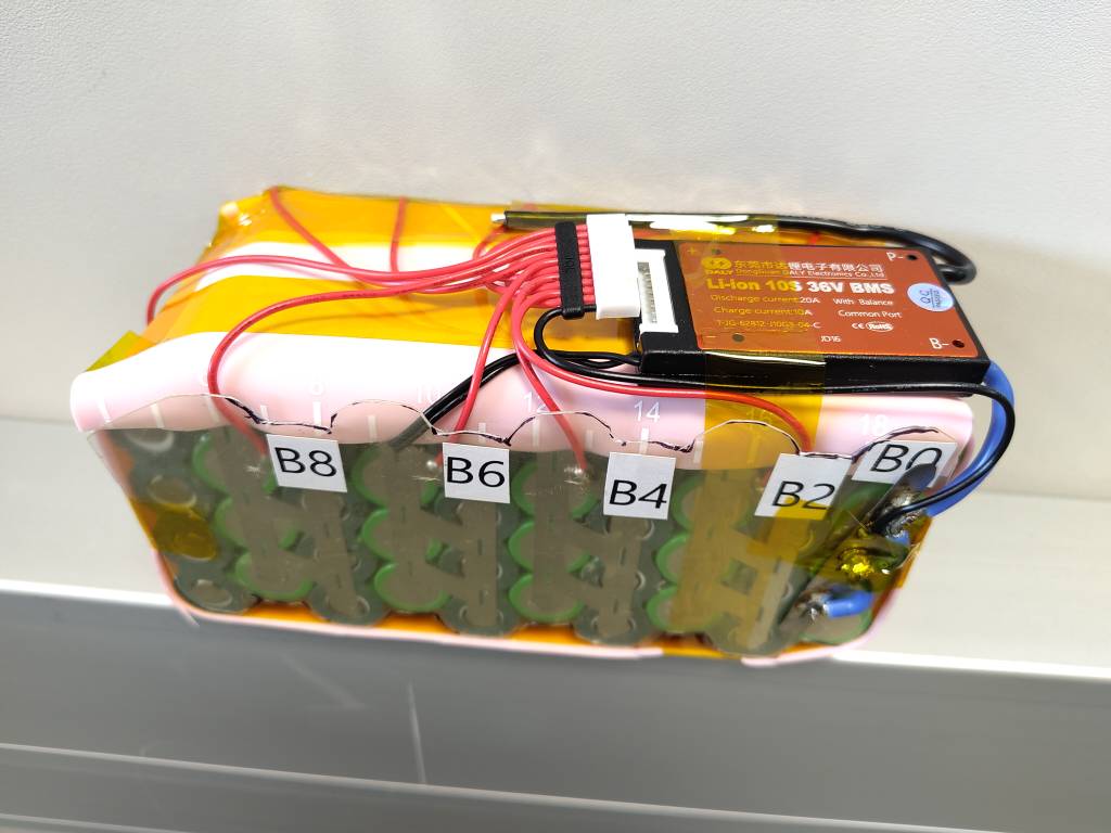

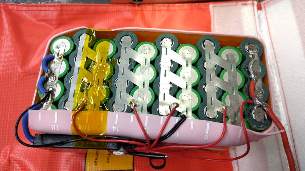

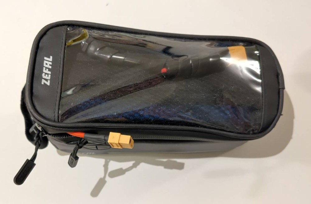

Pompula 2 aluspuvussa (ja tiedot)
Otettu käyttöön 11.6.2026 (kennon tuot.vuosi 2023)
Akku: 10S4P Li-ion, LG INR18650-MJ1 3500mAh
Discharge current 10 A |
BMS: Daly 10s Li-Ion DL-J10G3-L10S20ATJ
Jatkuva purkuvirta max. 20 A
jatkuva latausvirta max. 10 A
Kenno: https://www.nkon.nl/en/inr18650-mj1.html
BMS: https://akkula.fi/tuote/daly-li_ion-bms ... s-36v-20a/
Muita kennoja: https://www.nkon.nl/en/rechargeable/li- ... ontlading2
ja tyylikkäästi keinomuovitakissa...
Viimeksi muokannut janx, 18 Kesä 2026, 21:21. Yhteensä muokattu 2 kertaa.
