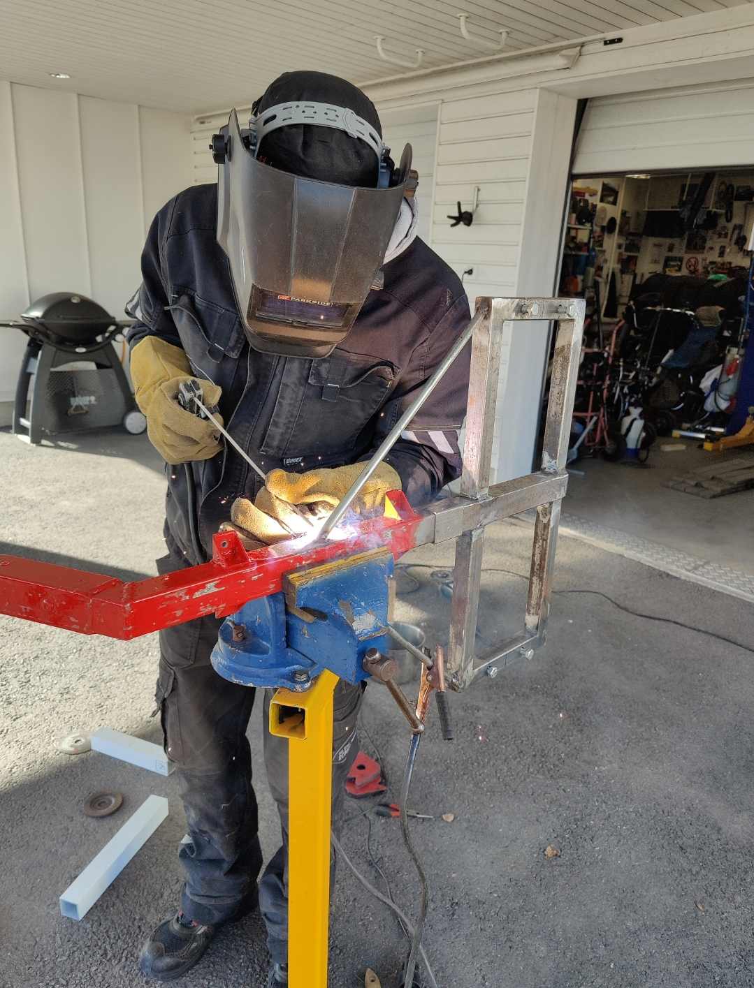

Re: Drift Trike
Pääsiäishitsaukset. Onneksi vävy hitsasi. :D

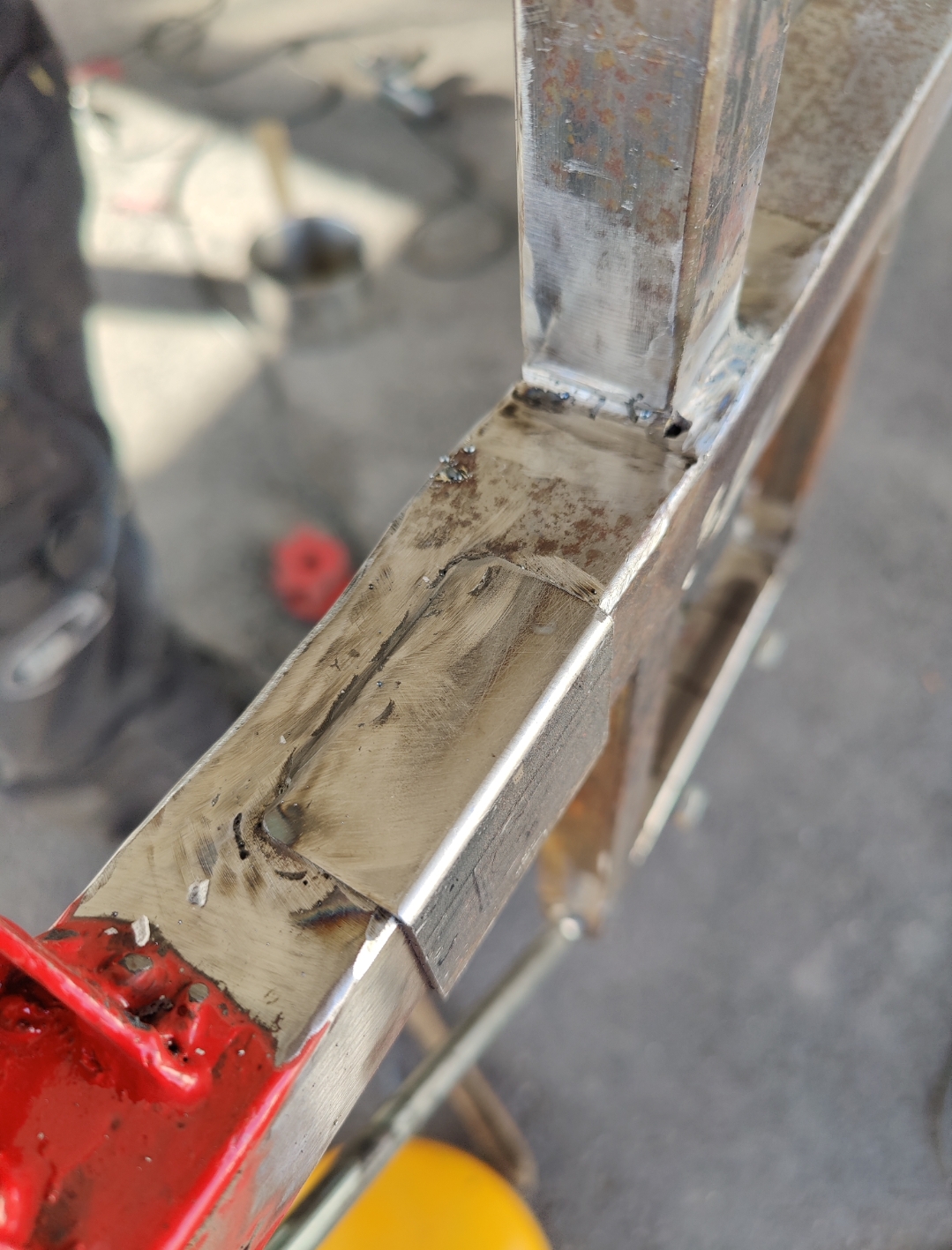

Re: Drift Trike
Keskirungon jatkoksen vahvike. Jatkosaumaa ei näy, mutta se on vahvikkeen keskellä.

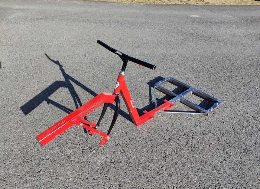

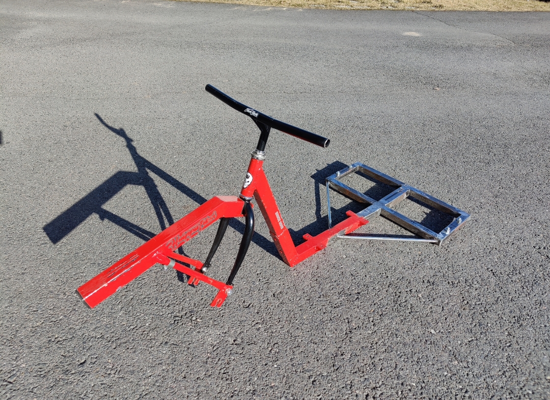

Re: Drift Trike
Runko on nyt valmis.
