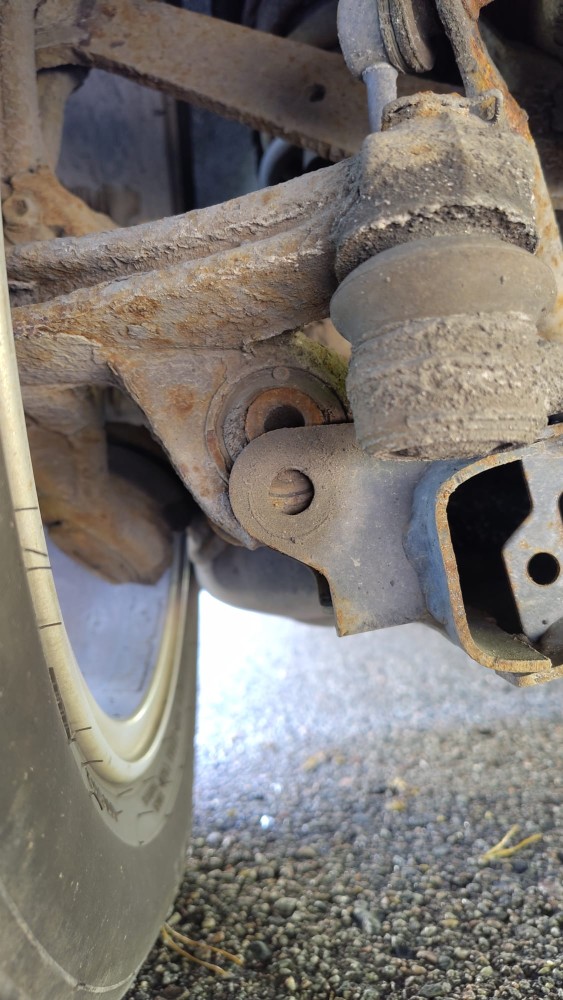

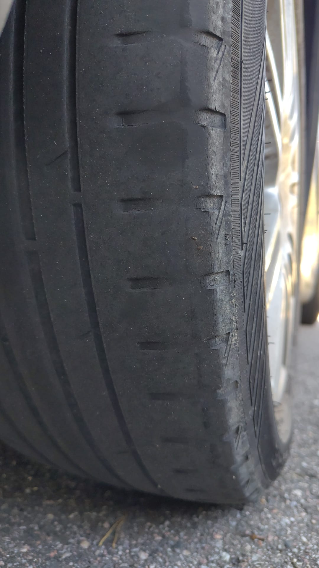

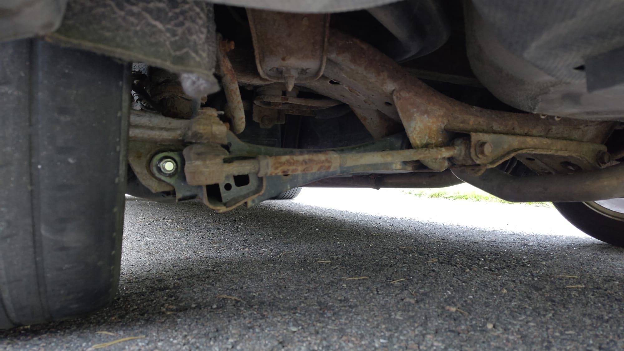

En olis uskonut, että näinkin voi käydä. Auto leimattu kesän alussa ja eilen huomasin, että jotain puuttuu (jousi katkesi ja menin katsomaan oliko se takajousi). Pultti alatukivarresta. Auto onkin käyttäytynyt tänä kesänä oudosti mm. motarinopeuksissa töyssyissä. Levottomasti. Nitinä kuului takaa, mutta ihan ekana en olisi ajatellut, että se on jotain noin tärkeää. "Joku pusla..." :roll:
No helppo korjaus. Pultti ja mutteri marmorilta ja tunkilla reikä kohilleen. Mutta miksi se on irronnut, koska minä enkä edellinen omistaja ei ole tuohon koskenut, hieman on ihmeellistä. Valitettavasti takarenkaat ehti mennä vaihtokuntoon.

Ihme homma, että tuo pultti itsestään irtoaa, kun aina ei tahdo irrota vaikka haluais.
Mutta vielä isompi ihmetys on, että mikä voima tuon asetelman on pitänyt suunnilleenkaan paikoillaan ajossa? :shock:

Edellinen omistaja on kaveri, joten viimeisimmät vuodet hyvin tiedossa. Auto kerran ollut mun omistamana pajalla. Kaveri ei pajoja käytä. Oletettavasti pultti ollut vielä katsastuksessa paikallaan. Ihme homma tosiaan.

Fiatin retkeilypaku tuli uusintakäsittelyyn, mutta kuinkas sitten kävikään. Sen verran voisi ostaessa vilkaista auton alle, että onko siinä sitä väitettyä käsittelyä vai ei. :D
Olemattomia on uusien autojen massaukset. Se siitä "ympäristön" ajattelusta kestävyden kannalta.

Vilijami kirjoitti: 08 Syys 2026, 09:48
Yllättäen pultin asentaminen paikalleen on vakauttanut ajoa huomattavasti. Myöskään takarengas ei ole kulunut niin epätasaisesti. :mrgreen:
