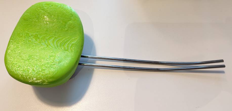

Satuin ostamaan kaksipuolista teippiä, niin pääsee tätäkin kokeilemaan. 3D-tulostettu niskatuen tyyny.
Edit: materiaali TPU 92A. Täyttö oli varsin pieni. Luokkaa 5 %.

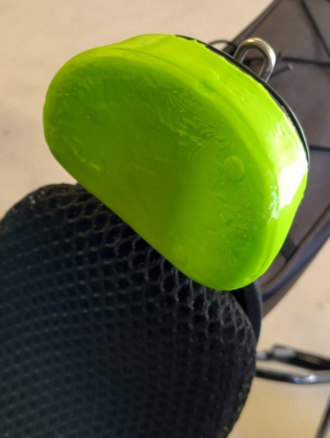

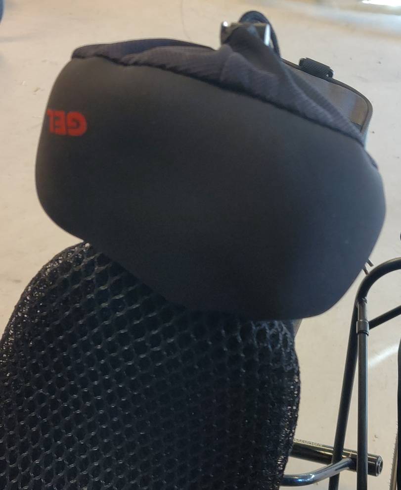

Re: Nazca Paseo SWB 20/26 -
Asennettu paikalleen. Huomenna koeajo. Lisäksi otin tuosta geelipäällisestä nokan pois ja ompelin kiinni.
Haiseeko nyt niska pyllyltä vai pylly niskalta.

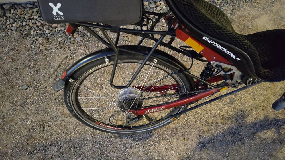

Takarengas vaihdettu. Noin kolme ja puoli tuntia. Voihan sitä näinkin pyörävaraston lattian lakaista. Näköjään.
Viestit: 6151
Re: Nazca Paseo SWB 20/26 - "kärsimysten tie"
Hieman tarkennuksia eiliseen remonttiin, joka päättyi siis tänään.
Illalla ajattelin naiivisti, että kyllähän sitä nyt tunnissa takarenkaan vaihtaa. Tästä vielä ilmoitin kotona, että sitten katsellaan yhdessä televisiota.
Takakiekko irtosi melko helposti. Sen verran laiskotti, että pyörä oli lukolla kiinni toisessa pyörässä, mutta siitä oli hieman apua, kun se piteli pyörää pystyssä. Jonkinlainen huoltoteline olisi tässäkin hyvä. Sain Contin kumin vanteelle ja pumpattua ilmaakin varastossa olevalla pumpulla. Takaisin laittaessa on se pieni haaste, että takahaarukka on 135 mm leveä, mutta kiinalainen sähkönapa on jotain muuta. Muutaman millin enemmän. Työkalusetissä olevalla 18 mm avaimella sain kammettua sen verran, että takakiekko luiskahti paikalleen. Vielä pihdeillä akseli oikeaan asentoon, niin sai mutterit kiristettyä.
Vaan muistuipa siinä mieleen siinä hetkessä, että uusi rengashan on leveämpi kuin edellinen. No sitten äheltämään takalokarin kiinnikkeiden kanssa, etteivät pääse osumaan renkaaseen. Samoin piti säätää V-jarrupaloja, että ovat varmasti tarpeeksi kaukana, mutta jarruttaisivat kuitenkin edes hieman.
Siinä varaston lattiaa kyljellä pyyhkiessäni olin jo aikaisemmin ihmetellyt natinaa pyörässä, kun sitä polki reilummin. Takahaarukan nivelen ulompi mutterihan pyöri käsin. Niiden kireyttä piti vielä hakea, jotta pääsin koeajolle. Tässä kun joka välissä käy sisältä hakemassa jonkun työkalun tai tarvikkeen, niin aikaa kuluu yötä myöten. :roll:

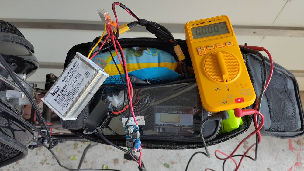

Lisävarusteita sähköpuolelle:
  • Jännitteen väliotto XT60-liittimillä, jossa ennen tätä sulakepesä ja 25 A sulake
  • 12 voltin regulaattori, jonka perässä
  • säädettävä regulaattori syöttämään vanhoja akkuvaloja (8,4 V)
  • 5 voltin regulaattori, jossa USB-A

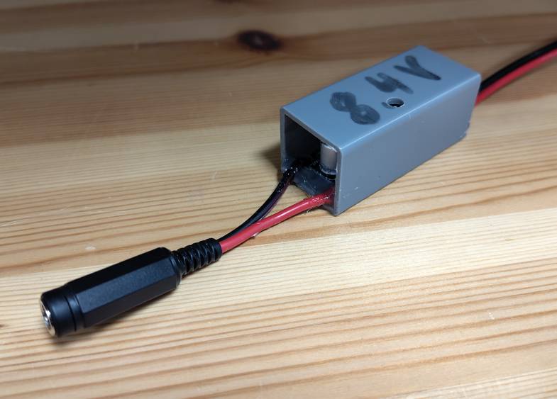

Viestit: 6151
Valojen regulaattori koteloituna.

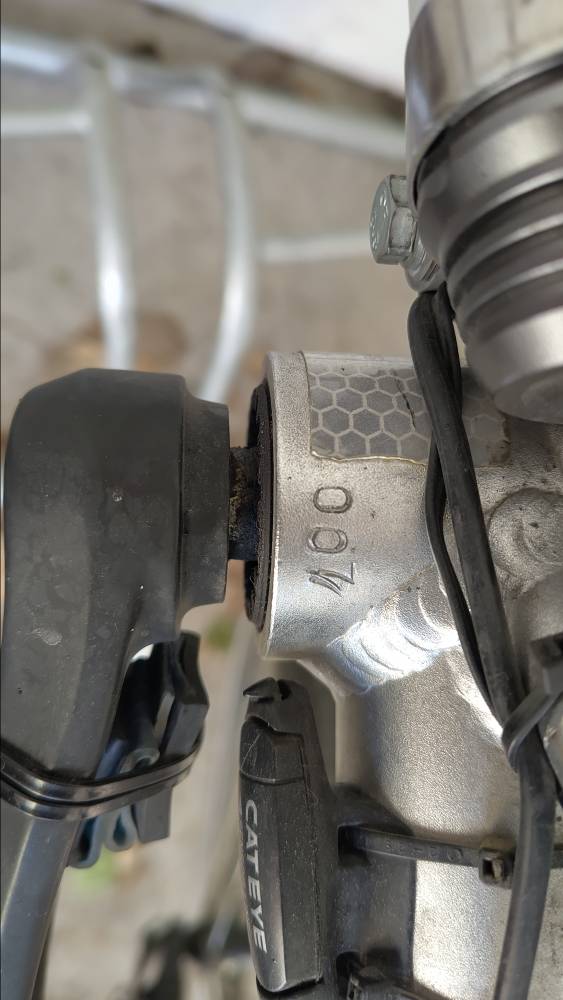

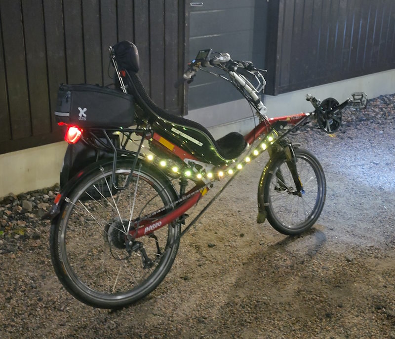

Niin se aika rientää. Myynti-ilmoituksen mukaan pyörä on hankittu 1. kesäkuuta 2012 ja tämän päivän (4. lokakuuta 2026) välillä on 14 vuotta, 4 kuukautta ja 3 päivää (yhteensä 5 238 päivää). :o
Pyörä eilisessä juhlavalaisuksessa. Hyvin näkyy muutenkin liikenteessä. Ja oli aivan mahtava keli ajella kotiin illan hämärässä ja viileässä kelissä. Tosin etusumuvalojen johto pätkii, joten pääsee sitä "jo nyt" korjaamaan. Lisäksi Viron reissussa hajonnut lampunvarjostin pitää uusia. 8) :idea:
