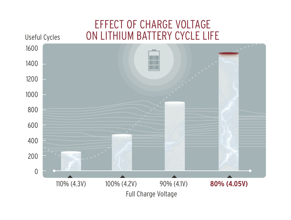

Näin olen lukenut, että pulssimainen energian talteenotto kuluttaa akkua ja niin se kuluttaakin. Se vain siedetään, koska se parantaa toimintamatkaa.
Grin on julkaissut markkinoinnissaan lataus-syklien merkitystä suhteessa käytettyyn kapasitteettiin.
09-02-2026, 16-02-26.png (174.7 KiB) Katsottu 1445 kertaa
https://ebikes.ca/product-info/grin-pro ... iator.html

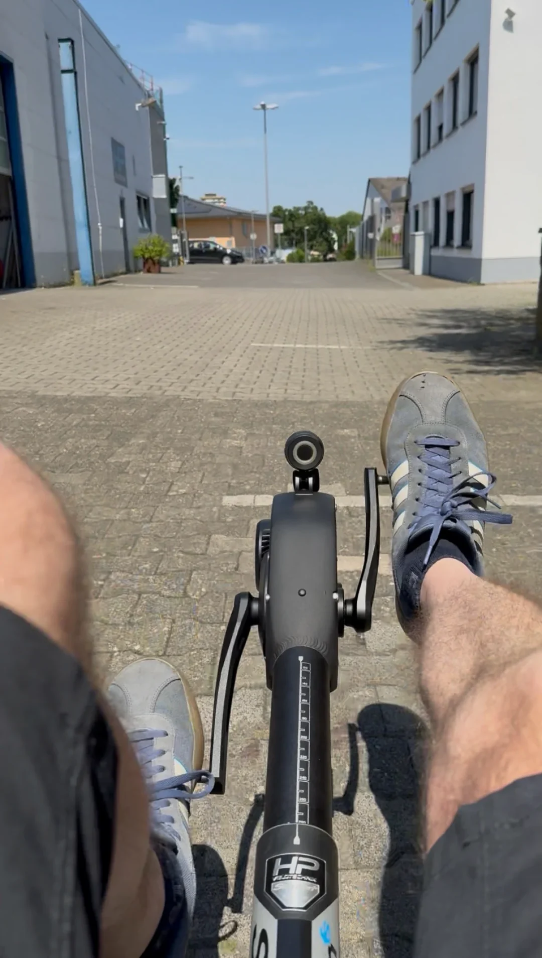

Ketjuton systeemi.
For technology-minded visitors, that chainless prototype will likely be the star of the day. HP Velotechnik will have a prototype Scorpion fx 26 available on its company test track, giving riders the unusual chance to experience a recumbent trike using an alternative drivetrain concept before such technology becomes commonplace. As the press release puts it, major technical innovations capable of changing the bicycle industry do not come along every year, and riding without a chain could potentially be one of them.
https://www.recumbent.news/2026/08/31/r ... n-kriftel/

janx kirjoitti: 02 Syys 2026, 16:05
Ei se ole tuossa tarkoitettu täysi sykli, jos ladataan vaan hetken aikaa jarrutuksessa. Kaavion syklit ovat 0-80% tai 0-100% jne.
Viestit: 6160
Re: Ketjuton veto (Drive By Wire)
Vilijami kirjoitti: 03 Syys 2026, 10:07
En minä niin väittänytkään. Vastasin kahteen asiaan.
  • Väite pulssimaisen latauksen vaikutuksesta negatiivisesti akkuun ylipäänsä >> tähän on tosin ilmeisesti saattanut tulla teknisiä parannuksia BMS:ien kehittyessä
  • Lataussyklien vaikutus akun kestoon tietyillä kapasiteetillä käyttäessä (kuva)
En tosin ihan allekirjoita tuota Grinin kuvaa omien kokemusten mukaan. 5 vuotta vanha akku toimii edelleen ihan hyvin, vaikka laturi lataa sen 100 % täyteen (42 V).
