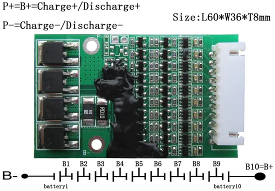

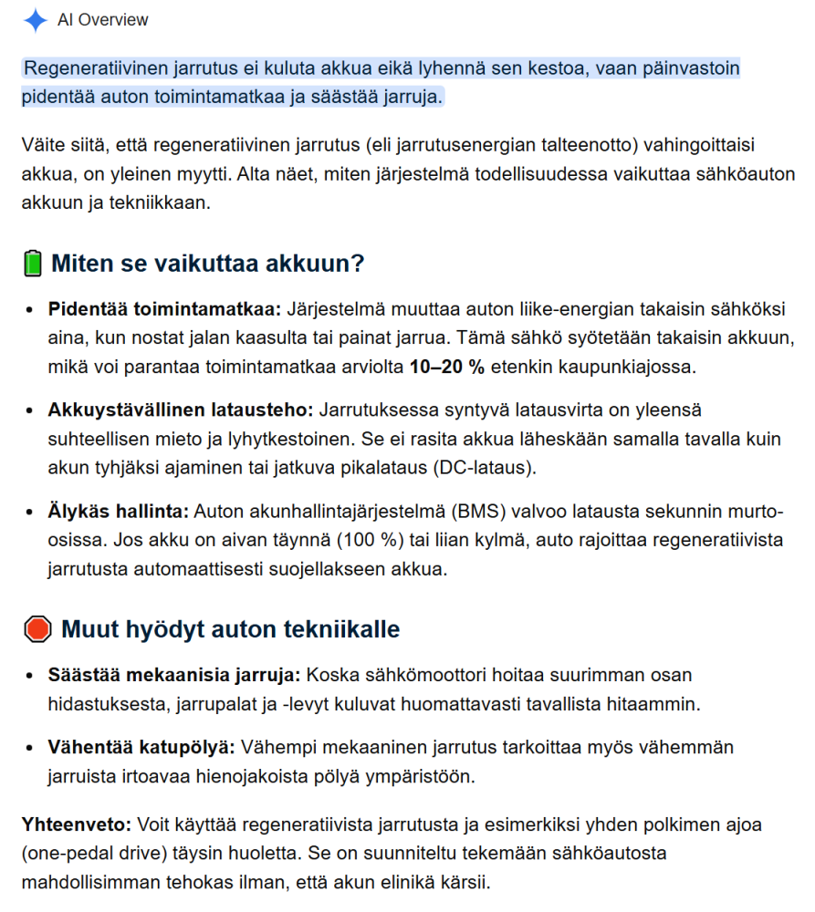

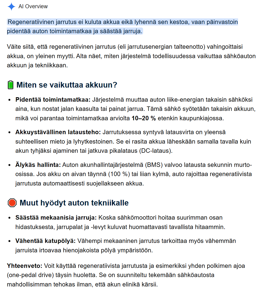

Jos on n+1 vuotta sitten lukenut jonkun artikkelin, ei sitä kovinkaan usein enää löydy. ... mutta yritetään.
Tekoäly luultavasti antaa vain autoon liittyviä vastauksia ellei sitä erikseen komenna toisin. Niiden BMS:t ovat paljon kehittyneempiä kuin (minun) sähköpyörien akkujen parin kympin kiinalaiset piirit.
Edit: Mitä halpa BMS tekee: "Laadukas ja kompaktin kokoinen elektroninen suojapiiri kymmenen 3,7 V tai 3,6 V litiumioniakun (kennon tai kennoryhmän) sarjakytkennälle. Suojapiiri suojaa akkua ylijännitteeltä, alijännitteeltä, ylisuurelta purkuvirralta ja oikosululta. Suojapiirissä on balansoiva lataus."
Lähde: https://akkula.fi/tuote/10s-36v-42v-20a ... on-akulle/

Akulle ei varmasti tee hyvää olla jatkuvasti aivan täynnä tai aivan tyhjä, ja varsinkin korkea varaustaso yhdistettynä korkeaan lämpötilaan on yleensä aika raskas yhdistelmä.
Toisaalta pieniä latauksia ei itse pitäisi pelätä pelkästään sen takia, että niitä tulee usein.

Se vain siedetään, koska se parantaa toimintamatkaa.
