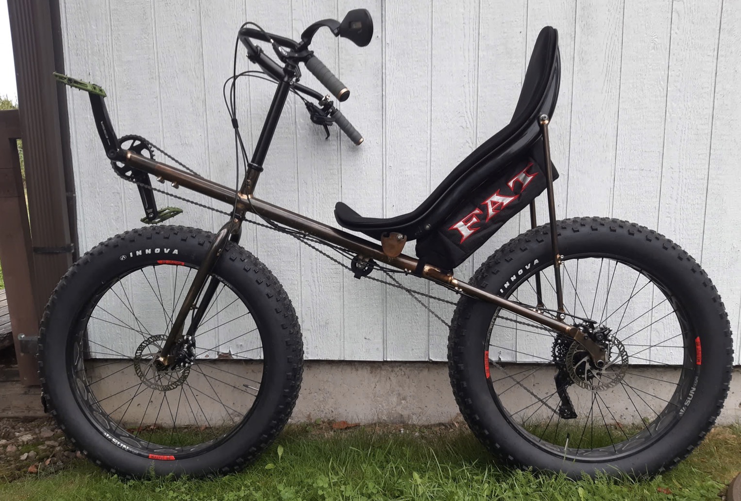

Jostain syystä tämä on jäänyt kummittelemaan mun päähän. Suurin huolen aihe on tuo rungon kestävyys, kun kuskilla on elopaino kolminumeroinen ajokamat päällä, ilman että ottaa mitään kamaa mukaan.
Kestääkö noin simppeli rakenne reilun sata kiloa, jos tiehen sattuu vähän monttuja tai töyssyjä?

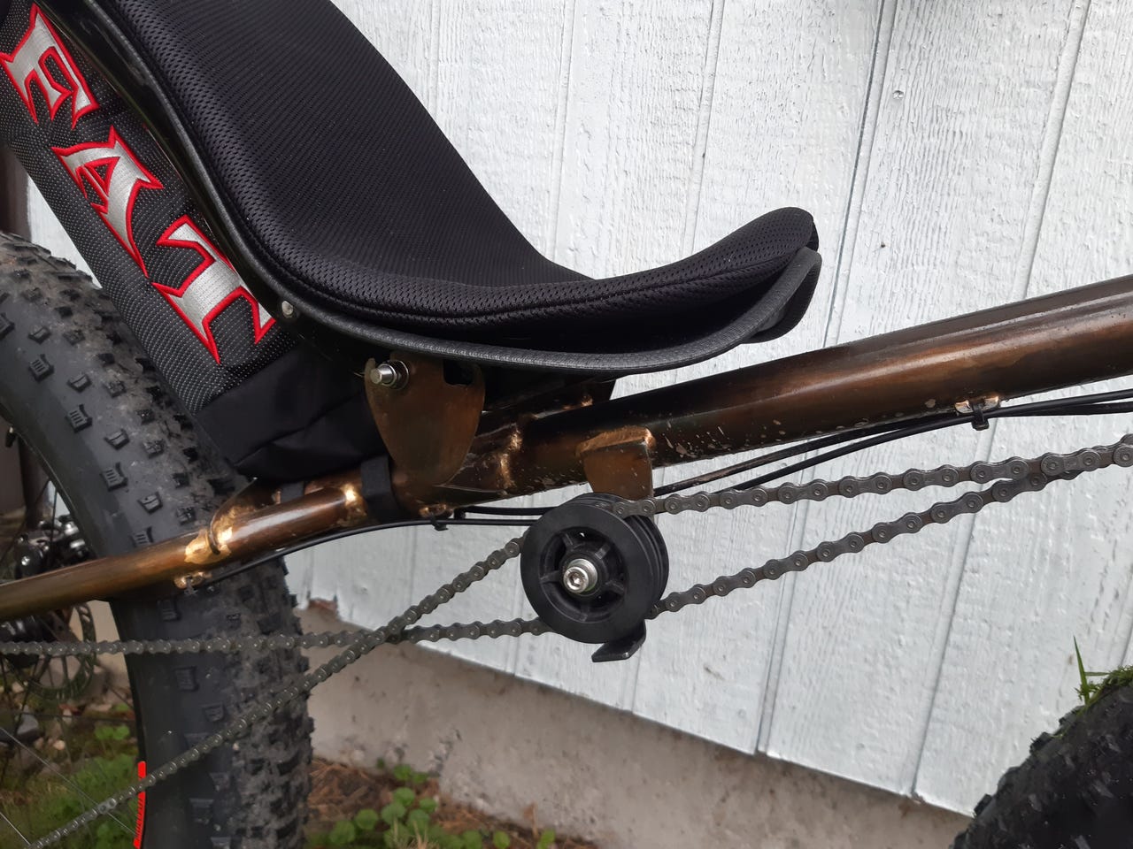

Miksi tuo takahaarukan kolmiorakenne ei kestäisi?
Toinen huomionarvoinen seikka on, että takahaarukan liitokset on juotettu eikä hitsattu, jolloin vältytään hitsin karkenemarajalta.

Ei kestä, jos tuo on, kuten näyttää ohutseinäistä kupariputkea. ;)

Se on terästä. Olen nähnyt livenä kyseisen pyörän suunnittelijan oman kapeampi haarukkaiden pyörän vuosien takaa joka näytti ihan samalta ja se on terästä. Hän oli innostunut tuosta kultaisista juotoksista.
