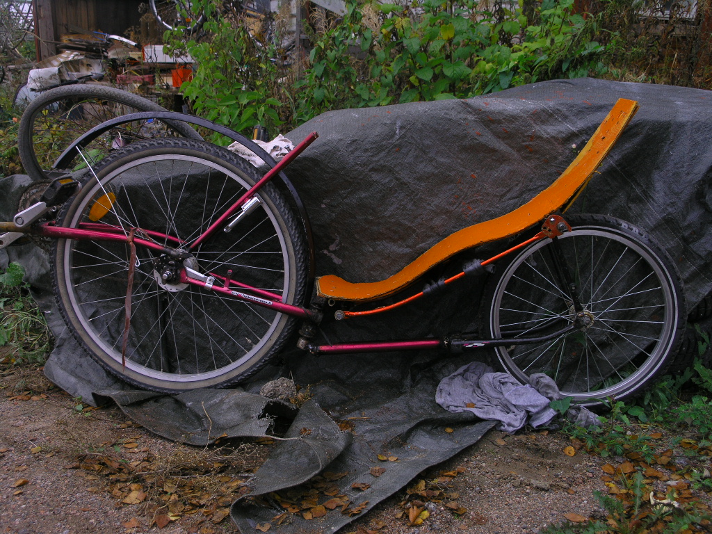

Pyörän stratekisia mittoja:
  • jättö 28o mm
  • akseliväli 1020 mm
  • ohjauskulma , miusta vaikea arvioida mutt näyttäs ett ois 65 astetta saattaa olla jopa enemmän.
    Jos jättö pitää saada mahollisimman pieneksi niin sitähän saa kääntämällä ohjausakselia mutt siinäkin on vissiiin havaittu optimiksi 63-65 astetta. Jos kääntää pienemmäksi se kait vaikeuttaa ohjaamista tai tuntus ett ohjaamiseen tarvitaan enemmän voimaa jos tuo ohjauskulma on oikeen loiva.

Yksi mahdollisuus pienentää jättöä isopyöräisessä pythonissa on nostaa niveltä ja tätä kautta myös penkkiä ylemmäs. Joku tätä jo jossakin aiemmassa keskustelussa on tainnut ehdottaakin.

Entäs jos hoitas asian kahdella nivelellä. Laittas toisen yläpuolele ja toise niin lähelle alas maanrajaa että se ei haittaisi ajamista. Näin kahdella kevyellä nivelellä saataisiin ajaja pysymään mahdollisimman alas. Piirtäisi mitä tarkoitan. Mutta tällä koneella se ei onnistu. Eli saataisiin se jättö niikuin kolmion sisään renkaan kansa. :shock:
Mites mie oon aatellu taas päinvastoin, ett ku niveltä laskee sen saa lähemmäs renkaan maakosketuskohtaa ja jättö pienenee.
Noinkin se toki pienenee. Mutta jos kuvittelet nivelen tuonne ylös jossa nuo turhat putket sojoittaa, niin huomaat että ohjausakselin suuntainen viiva tulee akselin etupuolelle maatasossa ja jättö olis jo positiivinen. Akselin yläpuolelle nostettuna jättö olisi silmämääräisesti arvioituna -20cm, olettaen tietenkin että nivelen kulma pidetään nykyisellään.
Tuosta kuvasta katsottuna etupää vaikuttaa liian veltolta. Jaloilla ohjatessa rungon pitää olla jämäkkä, jaloilla ei saa niin nopeita ja tarkkoja ohjausliikkeitä kuin käsillä.

Tuo rungon etuosan jäykkyys, jos tarkoitat tuota etupyörän "haarukkaa"/putkihässäkkää niin en ole sen huomannut notkuvan. Mutta tuossa nivelessä on klappia, kun polkaisen runko samalla oikenee jonkinverran. Sain sitä vähän tiukattua mutt en tiedä vaikeuttaako tuo opettelua vai kuuluuko tuosta kohtaa notkuminen asiaan ?
Mun mielestä ylös/alas notkumien ei juurikaan haittaa. Mutta kun etupyörä kääntyy, se kallistuu ja punoo runkoa kierteelle(ts. toinen putki taipuu ylös ja toinen alaspäin). Tämä haittaa ja tekee ohjaukseen "kuminauhamaisuutta".
Tämän eturungon kiertojäykkyyden voit todeta itsekkin kun sulla on tuo lokasuoja. Istut pyörän pääällä, jalat polkimilla ja kädet maassa. Käännätät jaloilla ohjausta vinoon ja katsot renkaan ja lokasuojan reunaa. Jos rengas pysyy lokasuojan alla keskellä on runko jäykkä, mutta jos liikkuu siellä sivusuunnassa on kiertojäykkyys puutteellinen.
