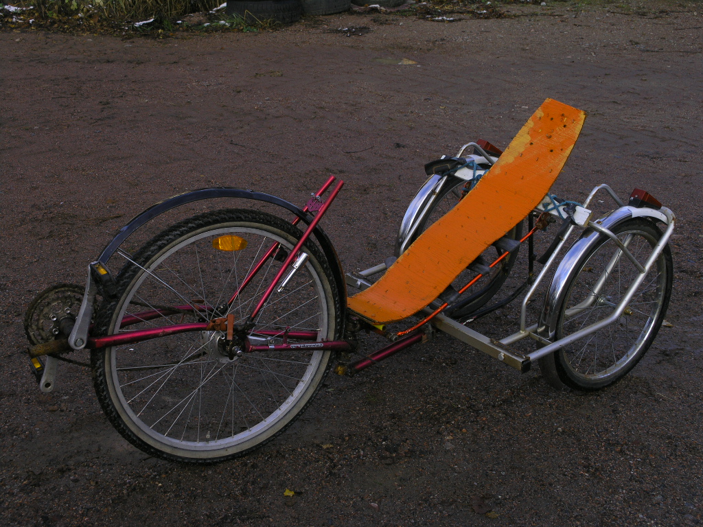

Viestit: 17950
Re: Pythonia rakentamaan
Risteytin tuon pythonin tekeleen ja PW3:sesta peräpään joten sain pythontriken :D Nyt pystyn jo minäkin ajamaan ja huimalla parinsadan metrin kokemuksella tuntuu paremmalta kuin tuo edellinen kolmipyörä. PW3 oli jotenkin jäykän tuntunen ja kokoajan tuntui ett millon kaatuu. Tässä Pythonissa perä tuntuu vaan seuraavan perässä "käärmemäisesti" :D .
Nyt lisää koeajoa :D

Viestit: 17950
Onhan tuo aika levotonta menoa kun vauhti vähänkään nousee pienissä alamäissä. Ja jos jalat tippuu polkimilta pyörä on heti linkussa. Taidan pysytellä tuossa lowracerissa , se on kuitenkin miun makuun :)
Petri W
Rakensit liian korkean ja ohjausnivelkin on melkein pystyssä, ainakin kuvasta päätellen.

Viestit: 17950
Voi olla ett tuo ohjauskulma muuttui ja istuin nousi kun vaan pulttasin tuohon olemassa olevaan peräosaan kiinni.
