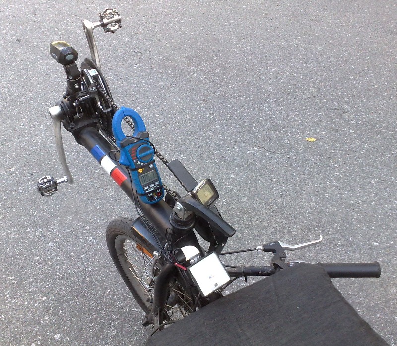

Siirsin mittarit uusiin paikkoihin. Yleismittari, joka näyttää kuvassa akun volttimäärää, on pihtimittarin takana. Kuvassa kaikki mittarit saa näkyviin yhtäaikaa, kun klikkaa kuvaa hiiren oikealla ja valitsee: Avaa kuva uudessa välilehdessä.
Täytyy kokeilla, jos onnistuisi tekemään sellaisen telineen kännykälle että kaikki nuo mittarit näkyisivät ruudussa ajon aikana. :roll:
Ajelin eilen illalla juhannuksen viettoon Vaajakoskelta Myllyjärvelle, jonne mennessä ovat vastassa korkeat vastamäet. Matkaa oli 13 km ja viimeisessä vastamäessä akun lataus loppui. En siis päässyt yhdellä latauksella tuota pitemmälle. Onneksi oli toinen akku paluumatkaa varten. :mrgreen:
25062011 mittarit.jpg (60.28 KiB) Katsottu 2838 kertaa
Viestit: 3856
Re: Mittarien sijoittelu?
Tuosta yleismittarista akun latauksen osoittajana ei ole paljon iloa. Kun akku on täynnä, se näyttää n. 27 V. Kun moottori vetää se näyttää n. 23 V. Mitään varsinaisesti alenevaa lukemaa se ei näytä. Se ei varoita mitenkään, kun akku tulee "tyhjäksi". :cry:
Pihtivirtamittari näyttää liikkeelle lähdettäessä lukemaa n. 24 A ja yleensä vastamäessä 20 A.
Vievätköhän mittarit paljonkin virtaa, kun tänäänkään en päässyt yhdellä akulla kuin 17 km? Mittarit ovat olleet koko ajan päällä. :roll:
Jos katsot ja merkitset muistiin volttilukeman silloin, kun moottori ei käy (pysähdyksissä), niin luulisin sinun saavan aluksi akun täytenä olleessa n. 27 V ja sitten hyvin hitaasti pieneneviä volttilukemia eri mittauskerroilla myöhemmin sitä mukaa, kun akku tyhjenee. Akun tyhjentymisen loppuvaiheissa vollttimittari näyttää yhä nopeammin pieneneviä jännitteitä eri mittauskerroilla. Pienin jännite on silloin, kun akku on tyhjä tai ohjaimen suojaus estää loppuvarauksen purkamisen.
Olennaista on nimenomaan jännitteen mittaus ilman kuormitusta(ilman, että akusta otetaan virtaa olennaisia määriä), jos tahtoo näin arvioida akussa vielä olevan energian määrää jännitteen avulla. On syytä piirtää paperille muistiinpanot jännitteistä ja arviot siitä, kuinka paljon ajettu. Näin voidaan ainakin tehdä lyijyakuilla, ja luullakseni litiumakuilla myös.
Hankaluus on tietysti se, että moottori täytyy pysäyttää ja sammuttaa valot ja muut paljon virtaa ottavat mahdolliset laitteet, jos tahtoo tietää, paljonko vielä pääsee. En usko, että mittarisi ottavat olennaisesti huomioonotettavia määriä energiaa (luuloni, joka ei tosin ole tiedon väärti).
Akun kunnon ja moottorin tilan ihmettely ovat sitten aivan eri menetelmiä.
http://nojapyorafoorumi.fi/viewtopic.ph ... 929#p22394 sisältää linkin taulukkoon, jota kannattanee vilkaista. Sarakkeet "Lepojännite" ja "Varaustila" ovat siellä lyijyakuille, mutta litiumakuillesi ne ovat periaatteessa samantapaiset pääosin (ensi hidas lepojännitteen lasku, sitten yhä jyrkkenevä)
