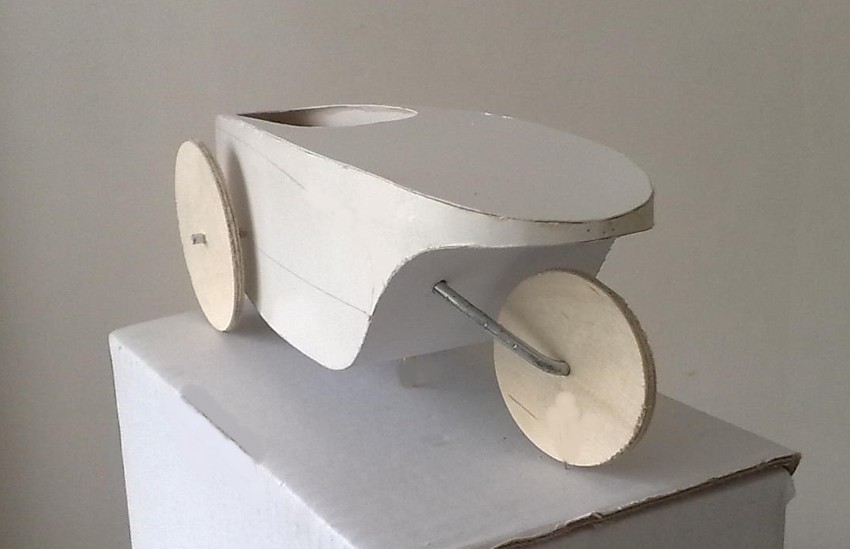

Tein 1:10 pahvimallin SH18:sta.
Re: SH18
Hieno! Minkä kokoisia renkaita olet ajatellut käyttää ja kuinka korkealle tuossa on lattia laitettu? Näyttää korkeammalta kuin kuvissa.
Re: SH18
Eturengas 20" ja takarenkaat 26". Lattian korkeus maasta on matalimmillaan 110 mm, istuinkorkeus 180 mm.

Onkohan tuosta sulavan virtaviivaisesta pohjapiirroksesta (yläsiluetti) oikeasti hyötyä aerodynamiikan kannalta. Kovin matalaksi jää siipiprofiilin osuus. Keulan rintapellin muoto ohjaa ilman alle kapeaan rakoon ja siellä on vielä jalka-aukotkin peruutusta varten. Kansi on vaakasuora ja kerää satavan veden syliin.
Ilman jalka-aukkoja ja levytetyllä etupyörällä tuolla olisi kyllä hyvä muoto amfibioajoneuvoksi.
Re: SH18
Joo, ei taida tulla kovinkaan aerodynaamisesta. Olen ajatellut tehdä vaan yhden jaka-aukon ja senkin suljettavan.
Kannen reunaan olen ajatellut tehdä samanlaisen reunan kuin kajakissani. Tuollaiseen reunaan saa hyvin kiinni sadesuojan.

Minulle jäänyt nyt vähän epäselväksi että miksi tuon korin pitää tulla eturenkaan päälle jos renkaan kiinnityskin on tuolta alhaalta? eikö olisi aerodynaamisempi, kevyempi ja helpompi tehdä jos tuo pohjan puöreä linja jatkuisi konepellille asti? Vähän niinkuin näin, mutta eturengas tietenkin tuohon eteen keskelle:
Vaatii toki sitten lokasuojan.
Korin etuosaa voisi myös kaventaa kampiakselista eteenpäin.

Re: SH18
Tuo voisi olla ihan hyvä idea...

Mustasudenkorento kirjoitti:
Miksihän tuo kuva ei näy minulle?
osoite kuvalle on kuitenkin http://microcarmuseum.com/tour/images/velo-orange00.jpg
Ajatelkaa nyt hemmetissä miltä näyttää, jos pyöristäisin tuon keulan tuommoiseksi töpöksi! :twisted:
Olen ajatellut kuitenkin siirtyä normaaliin etuhaarukkaan, kun hirvittää tuon yksihaaraisen trimmaus kohdalleen.

Re: SH18
Tuommoinen pyöreä "töpöhän" se on kaupallisissa tadpolekinnereissäkin :roll: niissä toki joka suuntaan pyöristetty.
Töpöyshän on kiinni mittasuhteista, jos ajokki on riittävän pitkä ei pyöreä keula näytä yhtään töpöltä.
Tuo esimerkin ajoneuvo vaan nyt sattui oleen tuollainen pätykkä, lyhyt ja korkea.

Re: SH18
Se, että keula on pyöristetty joka suuntaan, on tosiaan aivan eri juttu. Päätyminen nelikulmaiseen poikkileikkaukseen johtuu tietenkin rakenteen helppoudesta. Tulee ihan tuskanhiki otsalle, kun katselee kuvia, joissa kaverit tekevät työläitä pyöreämuotoisia sisä- ja ulkomuotteja lasi- ja hiilikuitukoreja varten.
Tällaisen poikkileikkaukseltaan nelikulmaisen korin keulasta tulee väkiselläkin pökön näköinen, jos sen tekee vain yhteen suuntaan taivuttaen ilman sen kummempia kommervenkkeja. Keulan jatkaminen yksihaaraisen haarukan varassa olevan etupyörän päälle on käytännön kannalta tarpeetonta. Olen kuitenkin päättänyt ripustaa etupyörän normaalihaarukalla, joka voisi olla myös jousitettu. Keulan muotoilu näyttää silloin tarkoituksenmukaisemmalta.
Kaiken kaikkiaan tässä koko hommassa kovasti arveluttaa tämä ilmanvastustuksen kannalta epäedullinen muoto, eikä muotoilu ole siksi tältä kannalta katsottuna funktionaalinen, mihinkä tavallisesti aina pyrin. Kotitekoisesti tehtynä ja käyttäen edullisempia ja painavampia varusteita, ei SH18:n nopeus kuitenkaan juuri nouse sellaisiin lukemiin, joissa ilmanvastuksella olisi oleellista merkitystä. Oikeastaan koetan tässä itselleni perustella koko hommaa, kun tahtoo usko siihen loppua. :roll:
