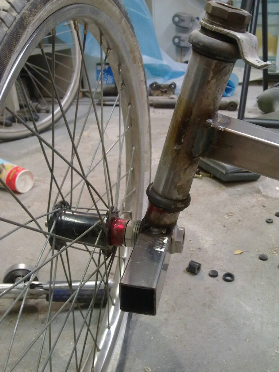

Lisää kuvia. Ei tätä ketjua pitänyt tosin aloittaa ennenkuin uskon itse että tuon saa toimimaan. Hieman karkasi, kun aloin miettiä noiden polkimien korkeutta ennenkuin pääsen pitemmälle
Niin alunperin tein yhden penkin rungon putkesta, siitä tuli jotenkin hassu mitoiltaan ja sattui tuo bilteman aurinkotuoli sopuisasti. Siinä on tosin alumiinirunko, siksi hieman oudot nuo kiinnikkeet kun ovat sovellettu edellisestä jakkarasta. Hieman tuota joutuu hieno säätämään vielä, kun penkin kangas myötää 100 kiloisen hennon varteni alla ennemmän kuin luulinkaan ja tuo takapidike painaa selkää.
Niin juu tuota penkin selän ja istuimen välistä kulmaa voi vähän muuttaa vielä, on vain roiskaistu tuohon ensimmäistä kysymystä varten
penkin alla kiinnike
penkin yläkiinnike
penkin yläkiinnike
eturenkaan kiinnitys
raidetanko
raidetanko

vanha kuva, mutta tuosta näkyy miten kammet on kiinni. Tuon voi tarvittaessa kääntää ylösalaisin. Muutin hieman loivemmaksi tuota kulmaa rungossa, mutta jo nyt tuntuu paremmalta. Sehän tässä on hienoa kaupallisiin verrattuna että tuota voi leikellä ja muunnella mielinmäärin jos tuntuu mittasuhteet huonoilta. Samaa ei viitsisi tehdä 2500e uuden karhealle nojalle. Penkkiä voi siirrellä edestakaisin haluttaessa, nyt se tuntui jotenkin sopuisalta. Vieläkun keksisi mitä teen takakiinnikkeelle ettei paina selkää. Typerä moka, kun en tajunnut että tuo kangas venyy noin paljon. Kahvat jää toistaseksi noin kun en halua että ottavat reiteen kiinni kääntyessä. Mutta jos tuntuvat huonolta, niitä on helppo lyhentää. Taidan tehdä suuremmat muutokset runkoon koeajon jälkeen, näkee hieman missä menee.
