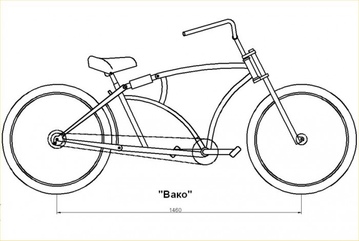

Re: Kruiseri
Varastoista löytyi joutilas takajousitettu maastopyörän runko, joka johti alla olevaan kehitelmään. Olisi ainakin mukavuus maksimoitu. Jousitettu tarvii ketjunkiristimen (ei kuvassa) napavaihteellakin. Miksei cruiserissa voisi olla ketjuvaihdekin? Jos perä pompottaa liikaa voi jousen tilalle laittaa vaikka vanttiruuvin tai muun korvikkeen.

Re: Kruiseri
Jarcco kirjoitti:Jousitettu tarvii ketjunkiristimen (ei kuvassa) napavaihteellakin.
Ei tarvi:
Tuolla on tuhansia kilometrejä ajetttu noin, ilman kiristimiä.
- Viestit: 2087
- Liittynyt: 05 Syys 2006, 17:06
- Paikkakunta: Hamina
- Viesti:
Re: Kruiseri
jviirret kirjoitti:Jarcco kirjoitti:Jousitettu tarvii ketjunkiristimen (ei kuvassa) napavaihteellakin.
Ei tarvi:
....Jukka
Sulla on haarukan nivel lähellä keskiötä, joten joustoliike ei vaikuta niin paljon- mutta eipä kiristintä ollut mopoissakaan ennen vanhaan. Leveä ketju pysyy kapeaa paremmin rattailla. Saattaa siis toimia ilmankin jos joustoliike on lyhyt, hyvä homma.

Re: Kruiseri
Jarcco kirjoitti:Sulla on haarukan nivel lähellä keskiötä, joten joustoliike ei vaikuta niin paljon- mutta eipä kiristintä ollut mopoissakaan ennen vanhaan. Leveä ketju pysyy kapeaa paremmin rattailla. Saattaa siis toimia ilmankin jos joustoliike on lyhyt, hyvä homma.
Lähellä vetävää hammasratasta mopissakin nivel on. Kun tuota pyörää suunnittelin niin tavasti teki minulle exel taulukon johon syötettiin ketjulinjan pituus, haarukan kiinnityskohta ja haluttu joustoliike. Taulukosta näki sitten suoraan paljonko ketju löystyy joustoliikkeen aikana. Onkohan se vielä jossakin tallessa, just nyt ei ehdi kaivaa.

Re: Kruiseri
40 millin joustolla (=iskarin liikematka) ketjun pituus muuttuu 6 mm, eli noin puolen lenkin verran. Rattaat ovat tässä tapauksessa 38/21 piikkiset.
Muuten etupään kulma loivenee jousi puristuneena 2 astetta ja jättö kasvaa 12 mm (75-->87).

Re: Kruiseri
Jarcco kirjoitti:40 millin joustolla (=iskarin liikematka) ketjun pituus muuttuu 6 mm, eli noin puolen lenkin verran. Rattaat ovat tässä tapauksessa 38/21 piikkiset.
Itse yritin tähdätä nivelen kiinnityspisteen hieman akselien välisen linjan yläpuolelle. Näin jouston alkumatkassa ketju kiristyy hieman ja löystyy taas joustoliikkeen jatkuessa. Teoriassa siis tuolla 6mm ketjupituuden muutoksella saisi aikaiseksi 80mm jouston, tai vastaavasti lyhyemmällä joustolla ketjun pituus muuttuisi paljon vähempi.

Re: Kruiseri
Jep, pitää muokata haarukkaa sen verran että nivelpiste tulee keskiö-taka-akseli linjalle joustoliikkeen puolivälissä. Eiköhän siitä ihan toimiva tule.

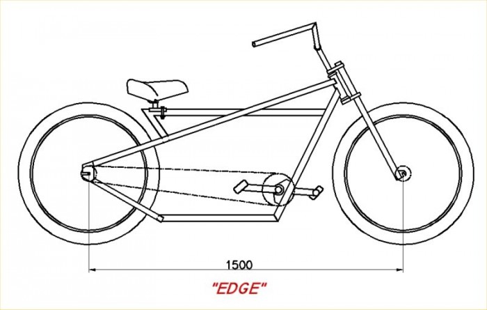

Re: Kruiseri
Jääköön jousitukset toistaiseksi hautumaan, kehittelin uuden version. Jätin satulaputken pois, satula säädetään siirtämällä kiinnikettä neliöputken päällä. Rungon yläputket ovat rinnakkaiset ja yhdistyvät emäputken kohdalla.

Re: Kruiseri
Järjettömiä tuplaputki ratkaisuja. Kestävyyden ja painon optimointi aivan onnetonta. Turhia saumoja ja ilmanvastuskin valtava
Eli juuri hyvä "terapiaprojekti", tehdään valintoja ja suunnitelmia muilla kuin pelkillä järkisyillä. Varmasti mukava ajettava. Ei suora kopio mistään valmiista, tasapainoinen ulkonäkö. Pidän varsinkin tuosta, että jos aletaan käyttään suoria putkia ja teräviä mutkia niin pidetään linja alusta loppuun.
