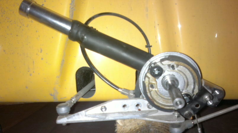

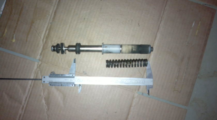

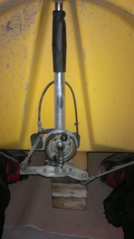

Pari kuvaa puretusta iskarista/jousesta....
