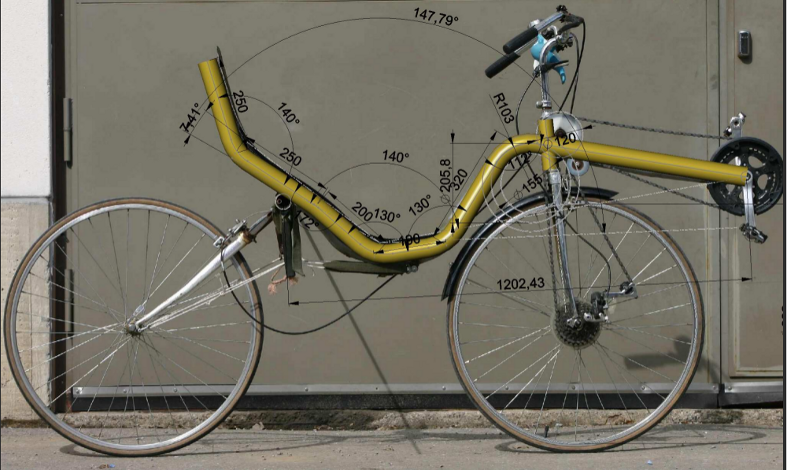

Sain viimein kuviksi asti nämä pakoputkipyörän jalot muodot. Voisitko PW käydä kysymässä mitä mieltä ovat kuvan mukaisen venkuran taivuttamisesta. Paremmat kuvat löytyvät noista liitepeedeeäffistä. Käyrien säteitä en laittanut kuvaan, mutta mielelläni varmistaisin, mitat, kun taivuttimen tarkka säde saadaan tietoon. Aloitetaan tällä, mutta minulla on vähän modattu versiokin jo olemassa, jossa sylikulmaa on avattu reilut seitsemän astetta. Tämän voi tehdä kahdella tavalla: Avaamalla mutkaa 2 sen seitsemän astetta tai asentamalla suoraan 1 kampipuomi, jossa on mutka alas päin. Palataan näihin ja myös selkänojan säätöön sen jälkeen, kun saamme tietoa taivutusfirmasta.
Kylläpä oudosti vääristää kuvaa. Etupyörä on aivan soikea pystysuuntaan ja takapyörä vinosti vähemmän. Kyllä se CADiohjelmassa oli aivan suora ja ympyrä sopi renkaan sisään kauniisti. Kummallista :-O
PPP-UusiRunko riisuttu - Sheet1.pdf
Printtaa tämä mukaasi taivutusfirmaan
(26.88 KiB) Tiedosto ladattu 152 kertaa
PPP-UusiRunko valokuvan päällä.pdf
Vääristynyt tämäkin kuva, joten syy taitaa olla CADiohjelman pdf printteri
(278.77 KiB) Tiedosto ladattu 155 kertaa

Otin paperikopion tuosta ja vien sen taivutus firmaan. Äkkiseltään tuo penkin etuosan kohalla oleva lyhyt pätkä mutkien välissä näyttäs vaikeimmalta. Se taivutus kone kun tavallaan puristaa tai venyttää sitä putkee kapeemmaks, ni en tiijä voiko sitä taivuttaa noin läheltä toista mutkaa vai meneekö kurttuun.

Kysytään, niin sitten tiedetään enemmän. Voihan sen sitten soveltaa jotenkin, jos ei onnistu tuolla tavalla. Tärkeä tieto olisi se taivutuslestin säde, eli minkä sisä-säteisiä mutkia tulee. Päivitän ne sitten takaisin kuviin niin päästään kokeilemaan.

Takemmin kun kattelin tuota kuvaa niin on niin pilkuntarkkoja mittoja ja kulmia ett mietin miten nuo sitt saa just ? Ja varsinkin kaikki rungot samanlaisiks ?
Uskosin ett noi kulmien jyrkkyydet ei oo ongelma.
Ei ne niin kauhean tarkkoja nuo mitat tarvitse olla, mutta tuo piirros nyt on vain mahdollisimman tarkka kopio nykyisestä pakoputkipyörästä. Sentin tarkkuuskin varmasti riittää noissa pituusmitoissa, jos kulmat ovat suht. tarkkoja.
Laitoin siihen piirrokseen nimet kaikille osille: suora 2 ja käyrä 3 jne, jotta on sitten helpompi puhua, kun molemmat tietävät, mitä tarkoitetaan.
Viestit: 18002
Re: Rungon kimppatuotantoidea
Kuva on selkee ja hyvä, yritän vielä ymmärtää miten tuo sillä taivuttajalla tehdään ? Pitääkö tehdä jigi, pahvimalli 1:1, kulmamallit jokaiseen kulmaan erikseen vai kui ?
Tähän astiset rungot oon tuolla tehny niin ett oon vieny "rautalankamallin" noin sormen vahvuisesta raudasta, ja sitten osin silmämääräsesti arvioiden väännetty, stop, vielä vähän hyvä !
Tulos on ollu suurin piirtein sinnepäin ku suunniteltu, tosin kuvatkin on ollu suurinpiirtein :oops:
Viestit: 14438
Normaalisti taivutuskoneessa on kulma-asteikko ja nuo suorien mitat voi mitata rullamitalla. Hienoimmissa koneissa nuo suoratkin osuudet saadaan 0,1 mm tarkkuudella. Ainoa vaikeampi homma on tuossa pitää kaikki kulmat samassa tasossa. Siihen vatupassi on hyvä ja oikelle korkeudelle rakennettu apupöytä paras.

Tuossa kuvaa miun pyörän kulmista
Mutkasta mutkaan on noin 200mm eli saattas olla tuo kimpparungonkin mutkat ihan mahollisia.
