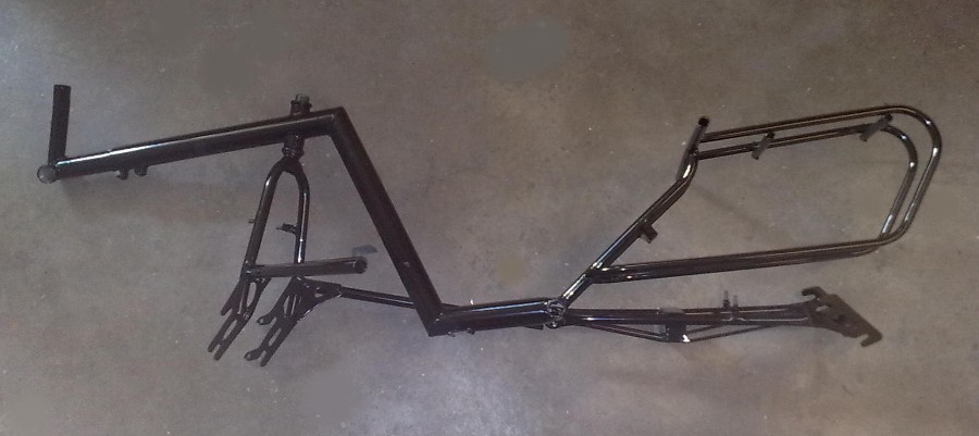

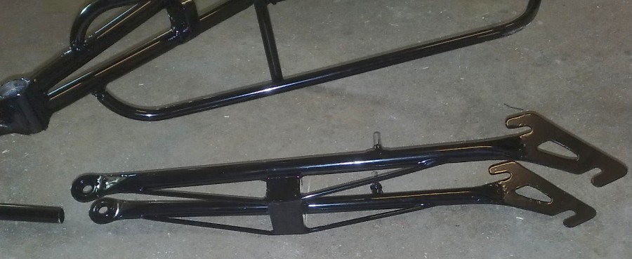

Sain SH19:n viimeinkin maalaamosta. Kyllä ei kannata itse ruveta maalaamaan. Jauhe/pulveri/poltto (tai joku noista) maalaamossa tulee niin hyvää jälkeä, ettei uskoisi vempainta tekemäkseen. On aivan tehdastekoisen näköinen ja maksoi vain 80 €. :mrgreen:
