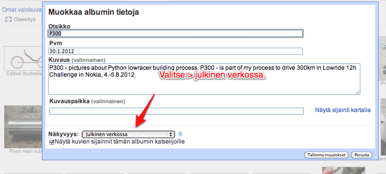

Simmppelisti näin:
  1. Mene kuvagallerian perusnäkymään - jossa kuvat siis näkyvät tuhumbnaileina. Järkevintä on mennä sinne galleriaan kirjautumisen jälkeen osoitteessa https://picasaweb.google.com/ - eikä siellä google+ osastolla. Näin ainakin omasta mielestäni :)
Valitse valikosta kohta "Toimenpiteet"
  1. Toimenpiteet valikon ylimmäisenä on kohta "Albumin ominaisuudet"
  1. Gallerian perusinfot ikkunan alalaidassa on select box/pudotusvalikko. Valitse siitä "julkinen verkossa". Ja paina sitten "Tallenna".
