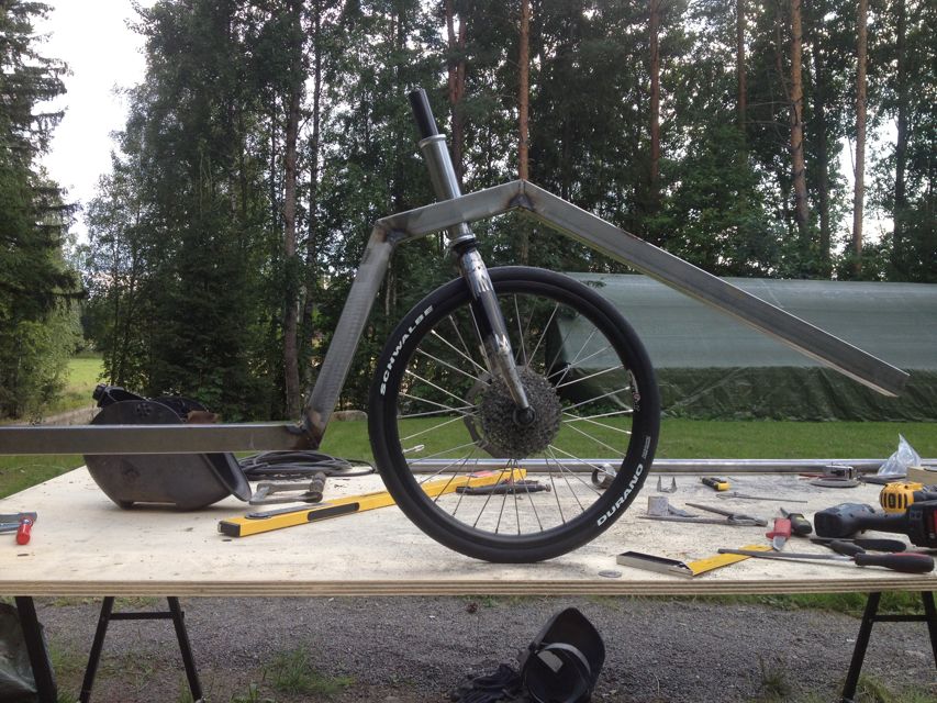

Eipä tullut vielä mökkisaunaan kunnalta lupia :( . No jotakin tarvii lomallakin äheltää ettei ihan löhöilyksi mene. No sain kuningas idean koittaa tehdä fleettrikes madmaxin kaltaista kallistuvaa delta trikea. Vielä kun tänä kesänä tottunut ajamaan katetulla niin josko tuonkin koittaisi kattaa. No todennäköisesti valmista ei tule, mutta onpa kesäloma viihdykettä...
Ekan päivän tuotos olisi tuossa... Eli etuhaarukkaa ja runkoputkea olisi aloiteltu.

Re: Eemeli1
Minkä paksusta putkee ?

Viesti Kirjoittaja eemeli »
40x40x1,5

Re: Eemeli1
onko tuo keula 1" vai 1 1/8"? Mistä sait emäputken, vai onko taidokkaasti jostakin romusta irroitettu ja kiillotettu? Itse en ole mistään onnistunut löytämään 38x2 putkea, se olisi sopivaa kierteellisen keulan emäputkeksi. Olen sitten käyttänyt 38x1,5 putkea ja laittanut 0,5mm pellistä rinkulat laakerikuppien ympärille. Turhan työlästä irroitella romuista siististi, toki "prototyyppeihin" riittää vähemmän siistitkin.
Emäputki Jukan mainitsemaa 38x2. Sattui olemaan paikallisessa "rautakaupassa" kuuden metrin kanki. Otin parimetriä. Pitäiskö loppukin hakea pois, jos kerta niin harvinaista on?

eemeli kirjoitti:
En tiedä kuinka harvinaista se on, mutta 1,5mm on kuitenkin seinämävahvuutena paljon yleisempi kuin 2mm. Olin jo siinä uskossa ettei tuota tehdä kuin tilauksesta. Täältä en ole sitä vielä putkihyllyistä löytänyt. Osaapahan jatkaa etsintöjä.

Re: Eemeli1
Käy eemeli hakemassa se loppukin emäputkiaihio. Käyn hakemassa sen jonain päivänä. Ei nimittäin löytynyt RautaSoinilta Tampereelta tuota kokoa. Helpottaisihan se töitä, kun ei tarvitsisi emäputkia perata irti raadoista. Onkos se niin, että tuohon sopii laakeriholkit, kun viilaa hitsauspurseen pois putken sisältä, vai täytyykö noita vielä sorvissa käyttää?

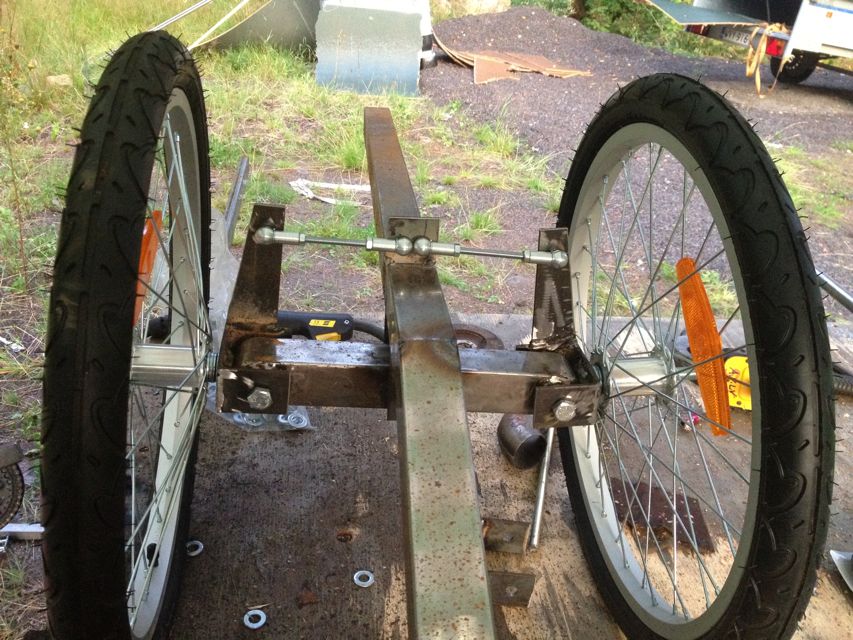

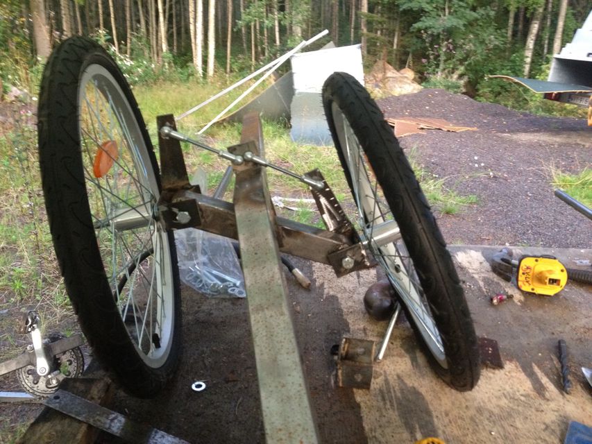

Edistyy verkkaan vaikka joka päivä pääsee tekemään. No lomalla tässä ollaan...
Pinnan/puolan mittoja kaipailisin. Rullatuolin napa mitoiltaan. Navan leveys 58mm ja laipassa reikien väli 41mm ja jos tuolta tilais vaikka vanteet http://www.bikeshop.fi/Alex_DM24_20_36h ... &listpos=0 niin minkä mittaset puolat pitäisi olla? Mistäs noi pinnat/puolat voisi tilata? Jonkun kiekon olen puolannut, mutta puolan mitan määrittäminen on mulle täyttä hepreaa...

Re: Eemeli1
Siellähän on ahkeroitu kovasti, tuleeks tuosta semmonen ett voit vaihtaa yhen takapyörän kahen tilalle ?

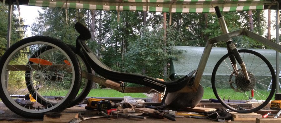

Pikkuhiljaa edistyy...
