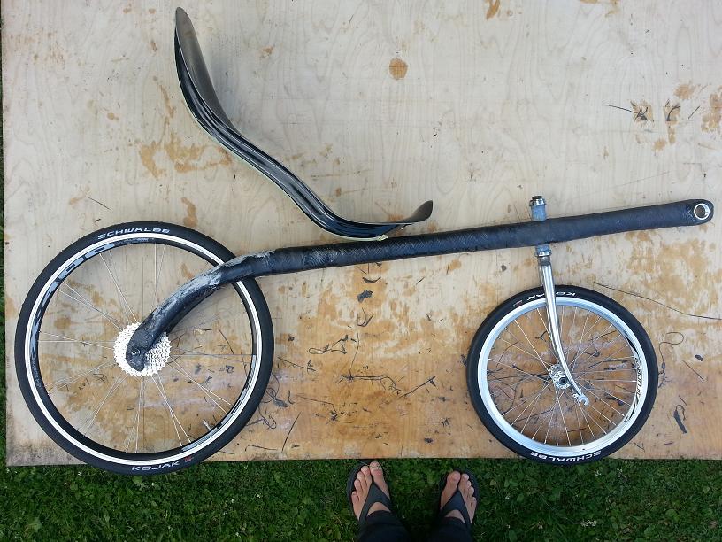

Kesä on opeteltu uretaanin hiontaa ja kuidun käärimistä. Nyt on projekti tällä mallilla. Poljinkeskiö on kuvassa liimattu paikoilleen, emäputki vielä tuossa irrallaan. Lasikuituisen penkin tilasin Jarekilta Puolasta (posteineen 51e). Etuhaarukka on tarkoitus tehdä itse haapapuuytimen ympärille käärimällä. Ketjulinjan suunnittelin vetopuolelta suoraksi, paluuketjulle ohjairissa. Istuinkorkeus n. 60cm, poljinkeskiö 65cm. Vielä voi rakenteeseen muutoksia tehdä, kohtuu vähällä vaivalla, mutta onkohan tarpeen?
halpa=hyvä olisko osoitetta laittaa google kun vei ihmesivuille :roll:
itte kun teköö saa justiinsa sellaasta kun osa viä ku neuvvotaan miten tekee niin aina paree

Re: Hiilikuituinen omavalmiste!
Viesti Kirjoittaja Tommi »
jarek_es@poczta.onet.pl . Sivutkin löytyy, lähetän osoitteen myöhemmin.
